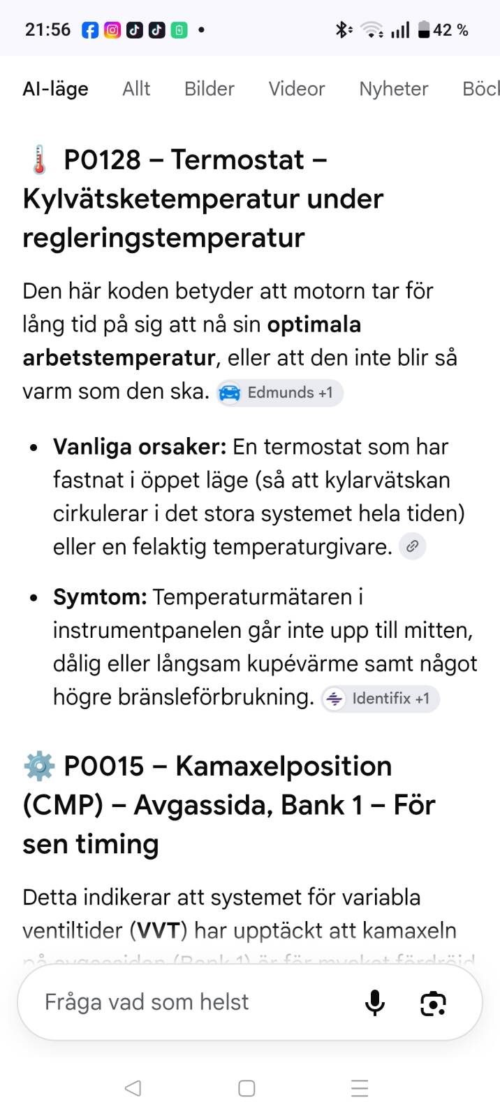

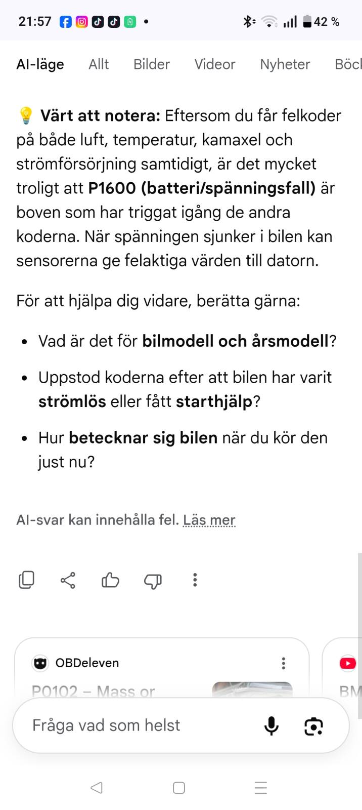

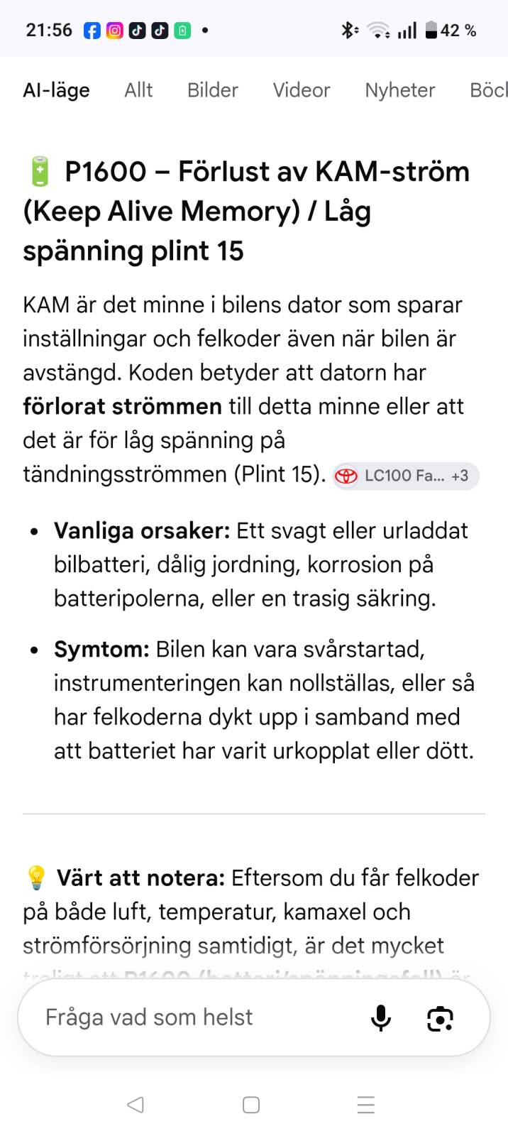

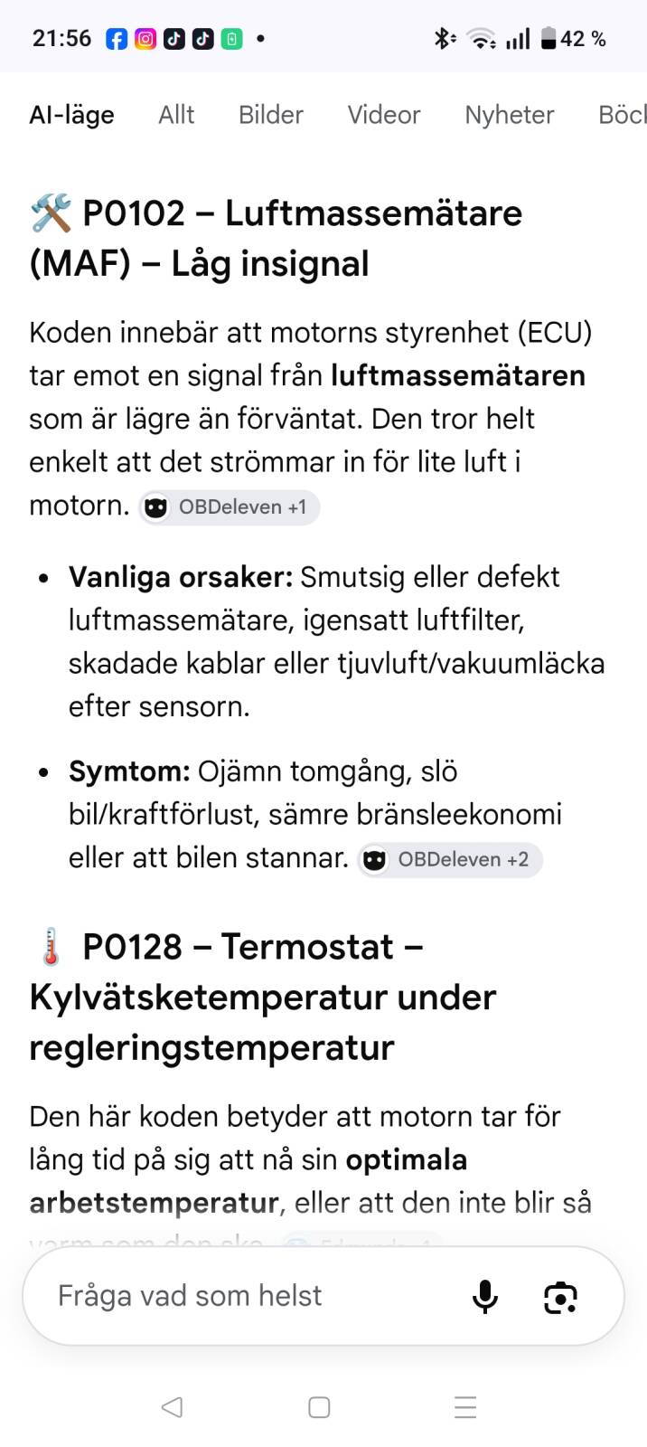

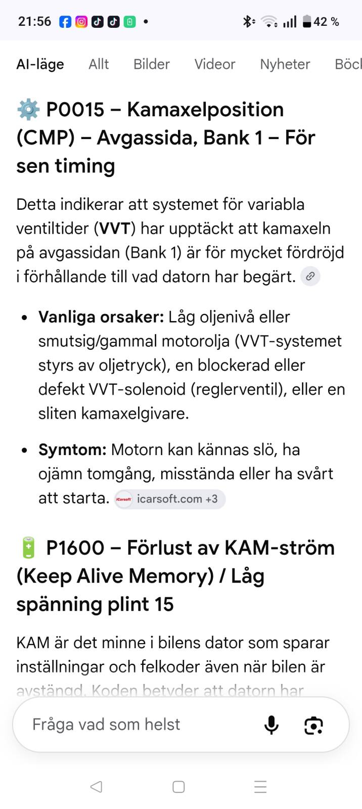

Nu visade det sig tydligen att jag fått fler felkoder, mot tidigare två. Förut fick jag "P0015 - Camshaft position (CMP) actuator, exhaust/right/rear, bank 1 - timing over-retarded" samt "P0128 - Coolant thermostat - Coolant Temperature below thermostat regulating temperature".
Nu dök det även upp "P0102 - Mass air flow (MAF) sensor/volume air flow (VAF) sensor - low input" och P1600 - Loss of KAM Power; Open Circuit Power Supply (B+) Terminal 15 Low Voltage".
En snabb AI-googling på dessa felkoder så får jag följande förslag på möjliga orsaker (se bifogade bilder). Frågan är väl, i vilken ände börjar man felsöka?

P0102 är för att du har ryckt ur LMM medans motorn var igång.
Motorstyret förlorar signalen från LMM = low input.
