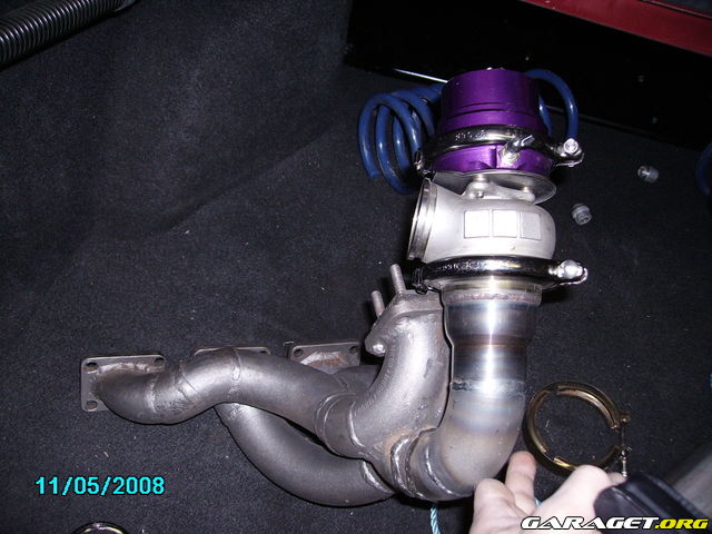

http://www.garaget.org/gallery/archive/28476/279779_euzirs.jpg
Lite nytt godis som nyss anlände från usa!
http://www.garaget.org/gallery/archive/28476/279782_vsi7mf.jpg
Ungefär så här lär de bli när WG:n sitter på plats! Ska snygga till grenröret lite bara! De kommer se nytt ut!

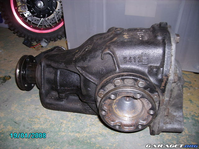

https://www1.garaget.org/gallery/archive/28476/287976_sf9hxy.jpg
En bild på diffen! Stabilare än Dr.Alban!smile
https://www1.garaget.org/gallery/archive/28476/287977_rrfzdj.jpg
En gammal bild på diffen när den sitter i jiggen i bakvagnen! Bygget har kommit mycke längre nu!

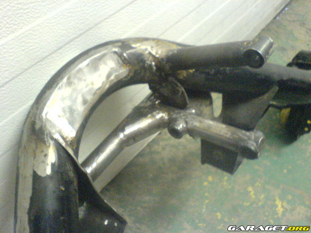

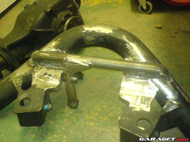

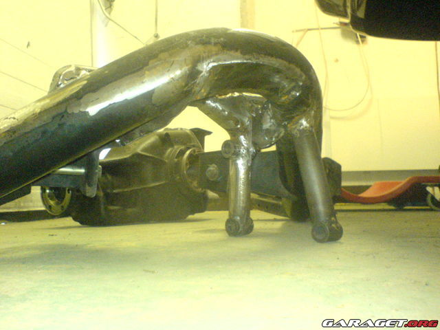

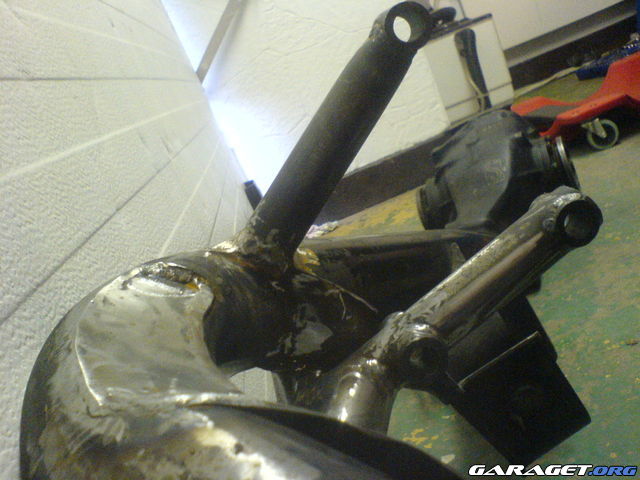

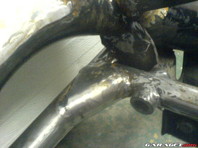

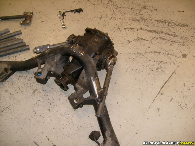

https://www1.garaget.org/gallery/archive/28476/313521_ozbhee.jpg
Bakvagnen Nu e bakvagnen färdig bara lite småsaker kvar!
https://www1.garaget.org/gallery/archive/28476/313525_jterup.jpg
Mer på bakvagnen
https://www1.garaget.org/gallery/archive/28476/313528_cnj5xi.jpg
Undersidan
https://www1.garaget.org/gallery/archive/28476/313530_0rd40i.jpg
Ett av fästena!
https://www1.garaget.org/gallery/archive/28476/313533_g4yhab.jpg
Mer utrymme för diffen!
https://www1.garaget.org/gallery/archive/28476/313538_owj1cp.jpg
Närbild på fäste!

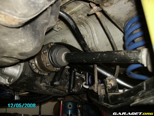

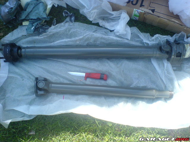

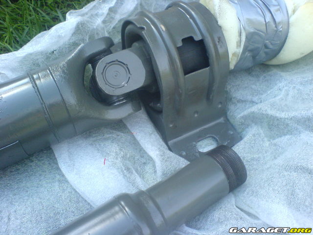

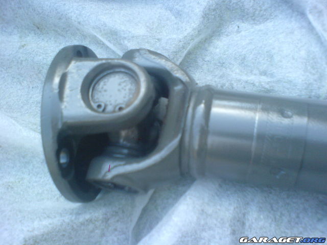

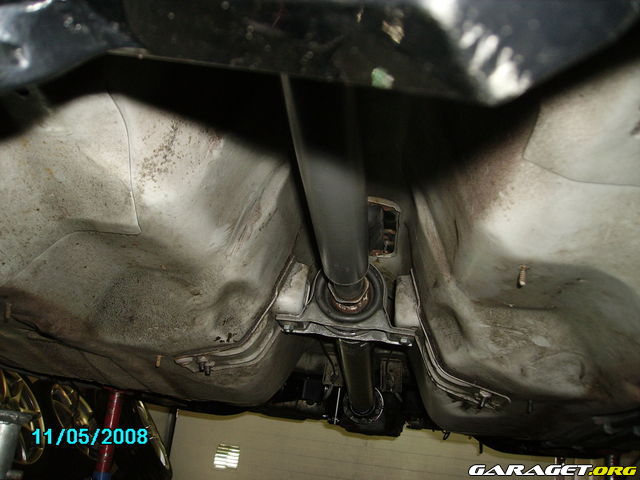

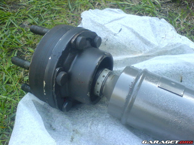

https://www1.garaget.org/gallery/archive/28476/356737_jjgtgm.jpg
Nytillverkad kardan! Från Spaldings/ Kardanaxelservice!
För å passa mot diffenhttps://www1.garaget.org/gallery/archive/28476/356754_72rfz7.jpg
BMW M5
Medbringaren på m3 lådan e omgjord så här blev dehttps://www1.garaget.org/gallery/archive/28476/356770_9ehdrl.jpg
Volvo!
Får å passa i golvethttps://www1.garaget.org/gallery/archive/28476/356772_u41clm.jpg
Ford!
https://www1.garaget.org/gallery/archive/28476/356783_54c36n.jpg
Kardanen på plats!smile

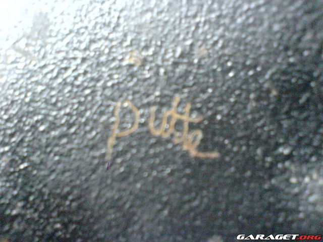

https://www1.garaget.org/gallery/archive/28476/356806_bgnos1.jpg
Men vem fan e putte!!?

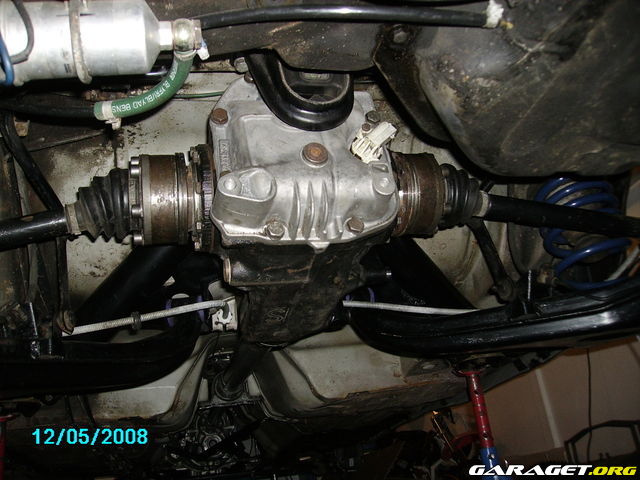

73 Inlägg
26 maj 2008

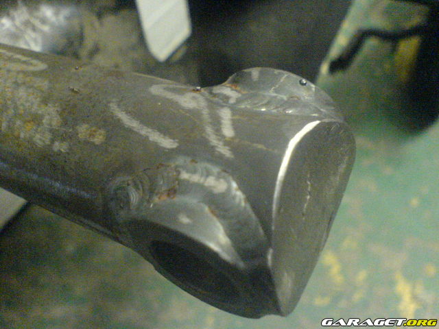

https://www1.garaget.org/gallery/archive/28476/356819_8j62ng.jpg

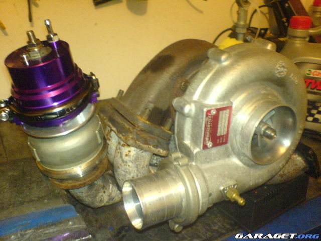

Ny wastegate på grenröret! Den funkar klockrent!......... NU!
Vi fick lov å pressa ur ventilstyrningen å svarva upp hålet så de blev rakt! Ventilstyrningen satt snett som fan! Hålet blev ju då större, så vi fick svarva en ny ventilstyrning och svarva upp hålet i aluminium huset(presspassning) och värme skyddet. Sen satt membranet å allt annat fel så de rättade vi till! Sen slipade vi in ventilen mot sätet å tätade alla läckande skruvar och nipplar! Kommer bilder sen på hur de ser it när den sitter i motorutrymmet!

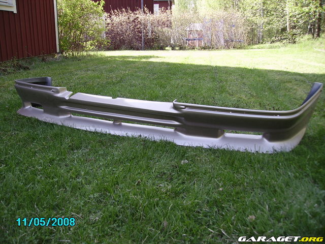

https://www1.garaget.org/gallery/archive/28476/356835_0afyb2.jpg
Nån som vill köpa in oanvänd RS frontläpp till sierra med gamla fronten?

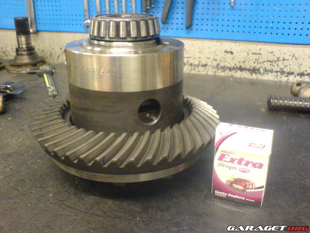

https://www1.garaget.org/gallery/archive/28476/356848_izirm9.jpg
En bild på M5 diffen! den e stooooor! Men jag måste spänna upp den nån gång. Den enhjular ibland!

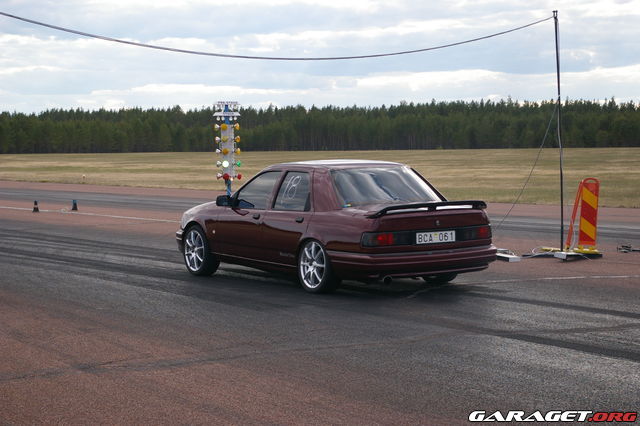

https://www1.garaget.org/gallery/archive/28476/356868_uwzh9l.jpg
Testade bilen på Tallhed!smile
https://www1.garaget.org/gallery/archive/28476/357031_fpy4k9.jpg
13.830s på Tallhed! 60-Fot 2.699s Spann hela ettan! Bästa reaktion 0.144s Laddar bara 1.3 än. Kul å se va de blir för tid om man får fäste å laddar 2.2!smile

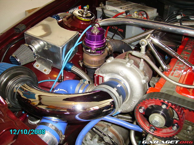

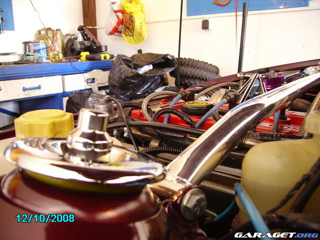

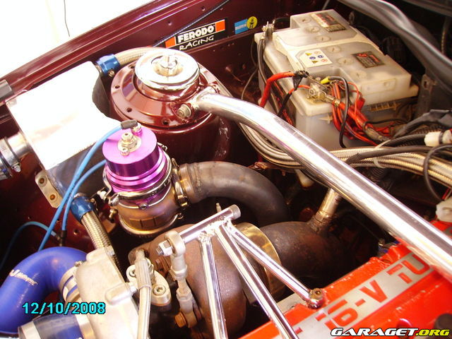

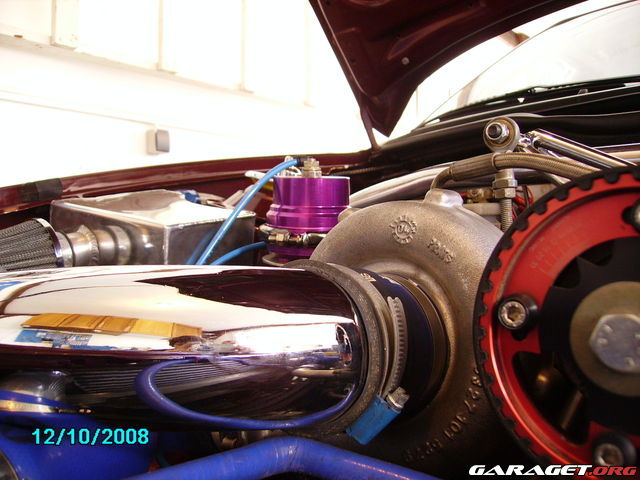

Lägger upp lite bilder på motorn som den ser ut nu! Men diffen har lossnat så vi måste göra nya fästen.
https://www1.garaget.org/gallery/archive/28476/493350_4db1ny.jpg
Lite bilder på motorn!
https://www1.garaget.org/gallery/archive/28476/493366_enxs6n.jpg
Ett rör!
https://www1.garaget.org/gallery/archive/28476/493403_4186if.jpg
Nya WG:n
https://www1.garaget.org/gallery/archive/28476/493404_hz6ir3.jpg
Ny plupp på tornet!
