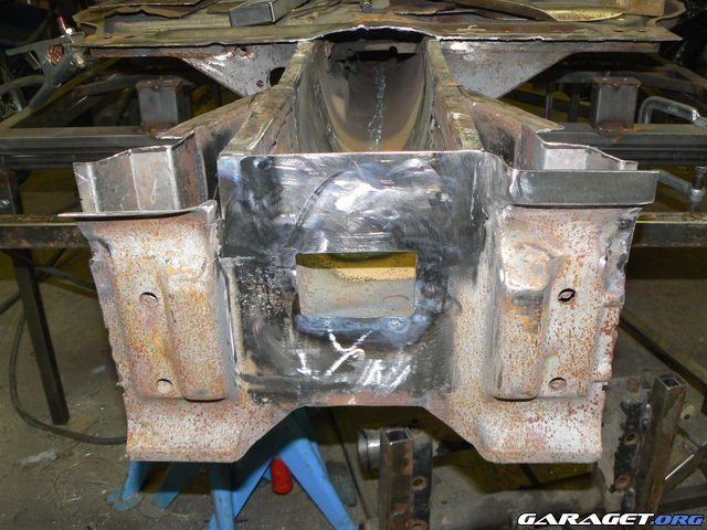

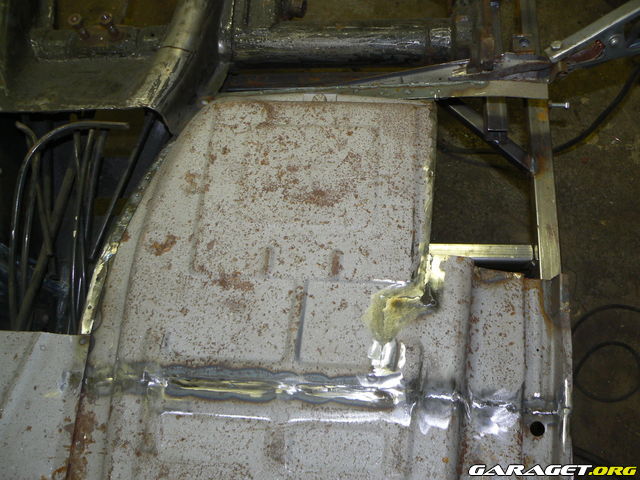

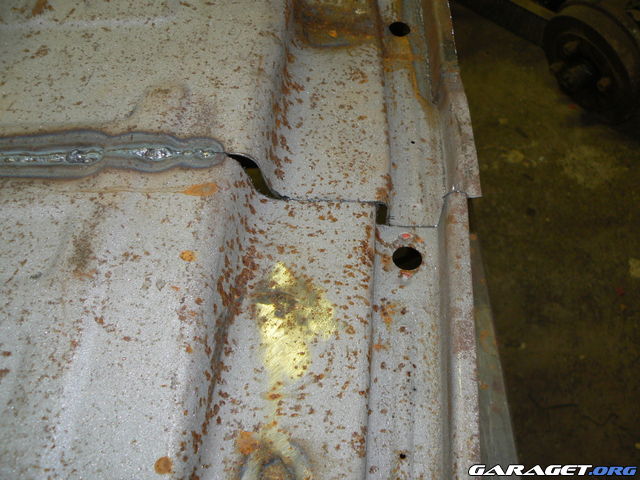

Har grejat lite idag med yttre bakre golvkanten.
Lite bilder.
https://www1.garaget.org/gallery/archive/98692/750377_44wx24.jpg
Denna glipa ska bort. Golvet ska flyttas in.
https://www1.garaget.org/gallery/archive/98692/750378_s4g6u2.jpg

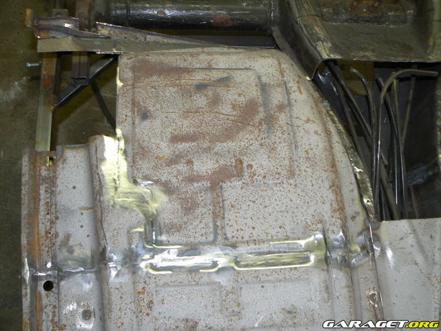

Kapat bort golvkanten på v-sida.

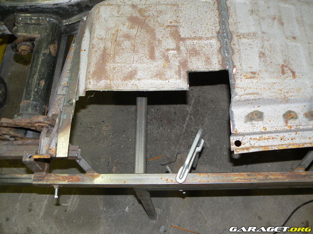

https://www1.garaget.org/gallery/archive/98692/750380_j1vvjn.jpg
V-sida inpassad och svetsad.

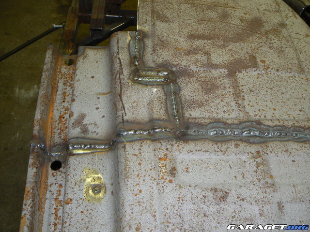

https://www1.garaget.org/gallery/archive/98692/750386_dkauw0.jpg
H-sida Skar bort bakhörnen för det var så fult lagat. Bara att beställa ekonomiplåt imorgon.
https://www1.garaget.org/gallery/archive/98692/750390_2gzecr.jpg
V-sida.

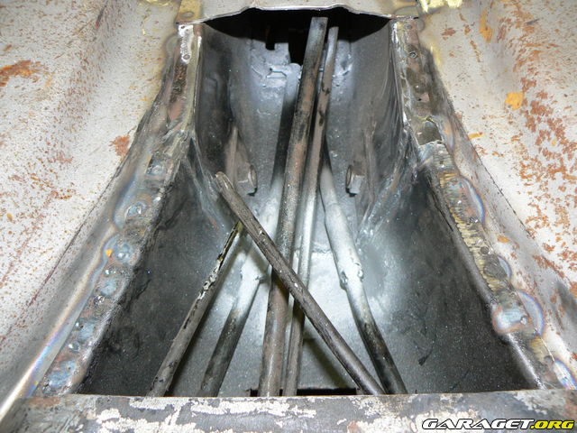

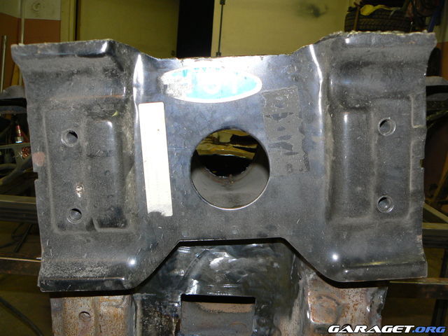

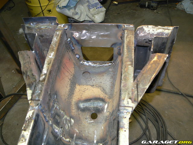

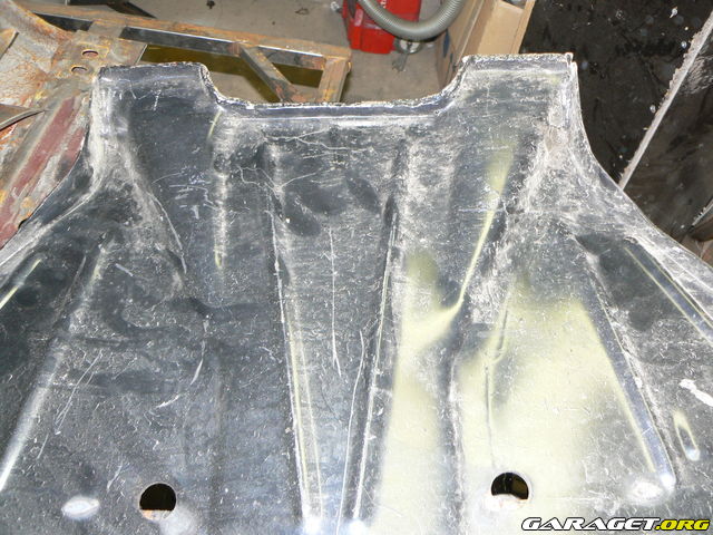

Några nya bilder.
https://www1.garaget.org/gallery/archive/98692/752330_7ehx4g.jpg
Har börjat bygga upp framkanten på ramhuvudet ca 25mm.
https://www1.garaget.org/gallery/archive/98692/752333_3tkth5.jpg
https://www1.garaget.org/gallery/archive/98692/752338_8nc0c3.jpg
En bild på ett original ramhuvud, ligger upp och ner. Den övrekanten sticker upp ca 30mm. Den kanten kommer inte att finnas på mitt ramhuvud. Onödig kant som kan ta i backen.
https://www1.garaget.org/gallery/archive/98692/752356_3mwi7t.jpg
En annan vinkel som man ser kanten på.
