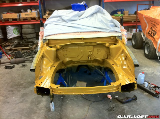

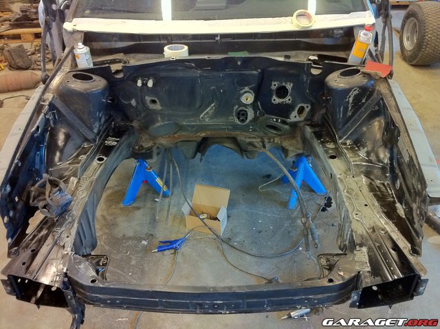

Har återigen gjort ett "ryck" (är nog periodpulare)... Demonterat allt "löst" i motorutrymmet samt tvättat, slipat, tvättat, slipat... tvättat... och lackat.. Fyfaen va jag hatar rengöring/förberedelser vid det här laget.
La på CA primern imorse och planerar att lägga på lack imorgon alt fredag.
Bilder finns, kommer inom kort.

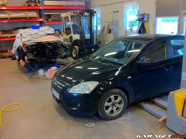

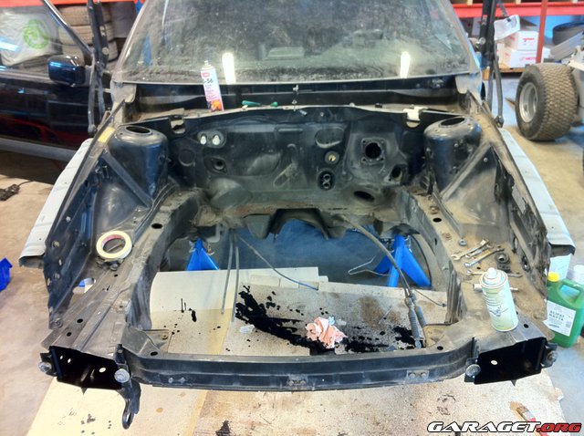

Här kommer lite bilder

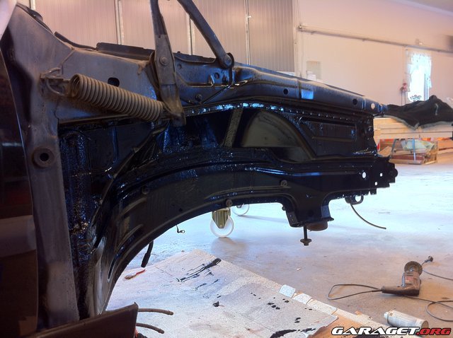

https://www1.garaget.org/gallery/images/82/81084/81084-69a75e7b4910d797225bca8319001550.jpg

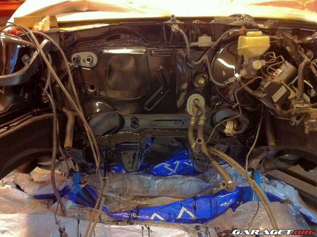

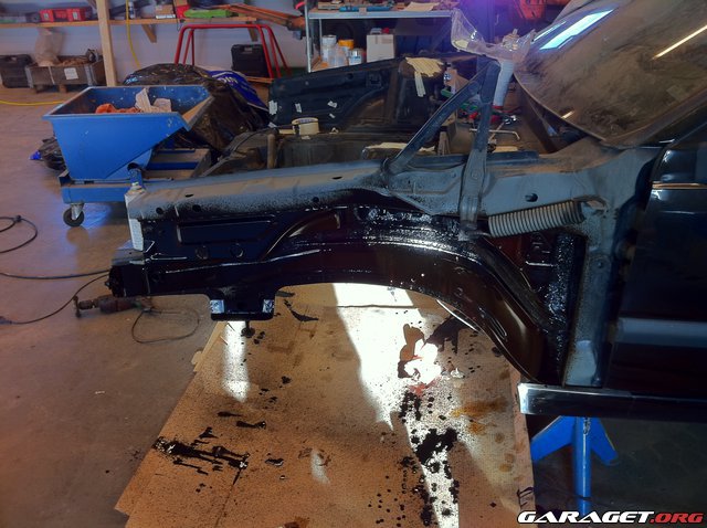

Rostskyddning av hjulhusen
https://www1.garaget.org/gallery/images/82/81084/81084-1ced295d59872f893f7adf716d37b6e2.jpg
Kladdigt värre

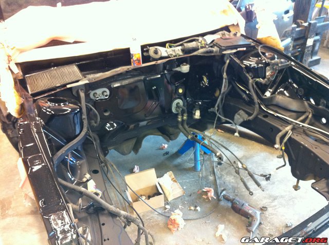

https://www1.garaget.org/gallery/images/82/81084/81084-b888c6286f3fcf874b99ef1364a150ef.jpg

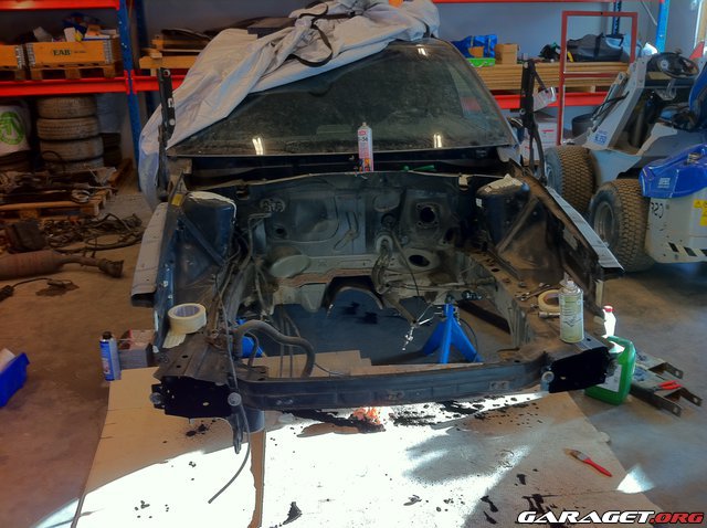

https://www1.garaget.org/gallery/images/82/81084/81084-fed766945fda714f5fcb3a6aae32975c.jpg
Det mesta demonterat, rengöring, slipning o maskning kvar

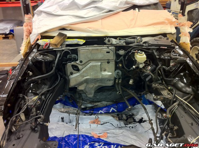

https://www1.garaget.org/gallery/images/82/81084/81084-1c83a76a6ca73bd5a44a4c4f2afa27e0.jpg

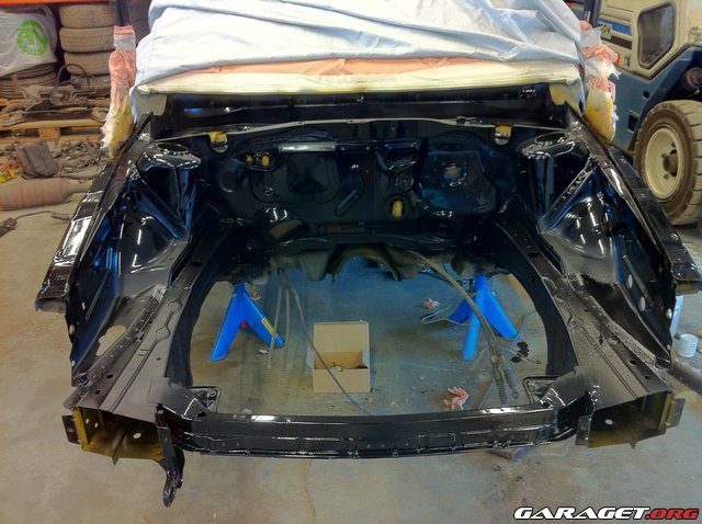

Snart klart för lackning

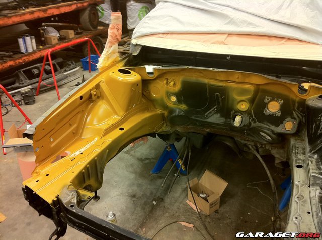

https://www1.garaget.org/gallery/images/82/81084/81084-1ce86feb938c531f5490008f7a0506e4.jpg
https://www1.garaget.org/gallery/images/82/81084/81084-e127dd2c60c3cbc145444b84ff78ca29.jpg
https://www1.garaget.org/gallery/images/82/81084/81084-2d2d503ed83cb017123323f6eee06b62.jpg
Ska lägga ett lager till imorgon, sen får färgen härda och därefter, montering big_smile

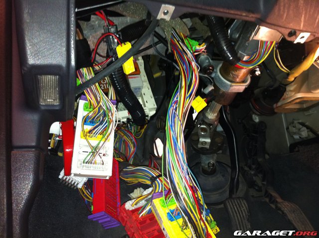

Lite bilder från dagens slit
https://www1.garaget.org/gallery/images/82/81084/81084-801320abce6a56b6df52c02d62de8adb.jpg
La på en "torr" rostskyddsmassa (klibbar inte när den torkat) vid batteri och spolarvätskebehållaren, var rost där innan, även längs med balkarna och fogarna vid torpedväggen. Lär inte rosta i första taget!
https://www1.garaget.org/gallery/images/82/81084/81084-610d413ad34842e1599cec2c56e81a42.jpg

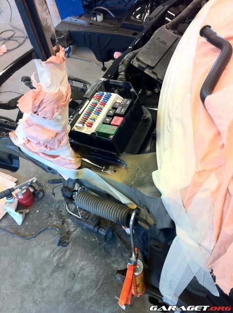

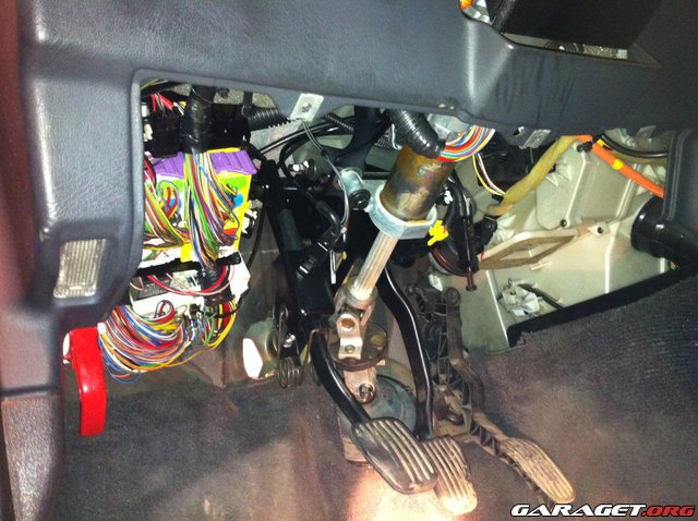

Pulade i elboxen, la en latexfog mot karossen då gamla "packningen" såg ut att va en limsträng
https://www1.garaget.org/gallery/images/82/81084/81084-70e396c36e97e5334bb51f99c1a2a227.jpg
Fyfaen vilket pillande! Och såå bekväm arbetsställning...

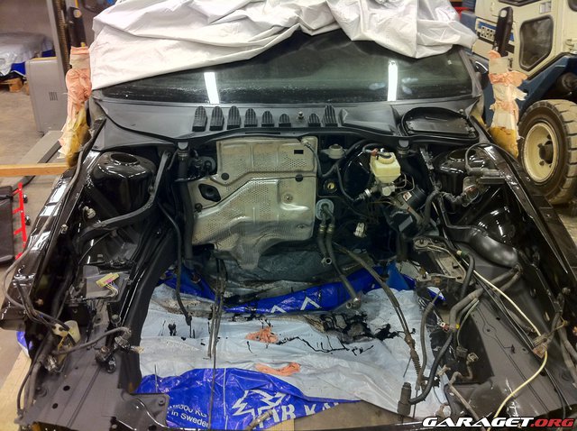

https://www1.garaget.org/gallery/images/82/81084/81084-6437086e60b1ef5f9981d826f01e1e64.jpg
https://www1.garaget.org/gallery/images/82/81084/81084-1ddeaaa2b48a3125b3de840acbaed554.jpg
Efter MYCKET svärande, äntligen på plats! Dock gick ett öra sönder på brytaren till bromsljusen, spröd plast

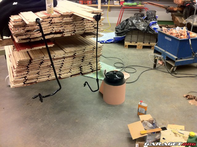

Lackat rören till AC'n mm. Får torka tills imorn
Det va allt för den här gången, blir nog mer pulande imorn.

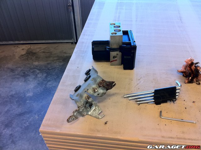

Dagens fixande

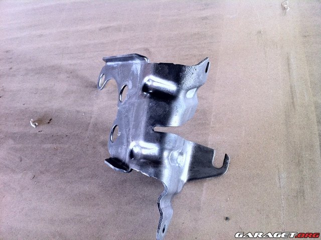

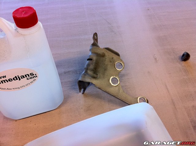

https://www1.garaget.org/gallery/images/82/81084/81084-6c567566e0e135d7a035b8501a8ef27d.jpg
Fäste till ABS-enhet, rejält rostskadad
https://www1.garaget.org/gallery/images/82/81084/81084-f43a4841fd5fd1d3b5d6754bbb5caa7b.jpg

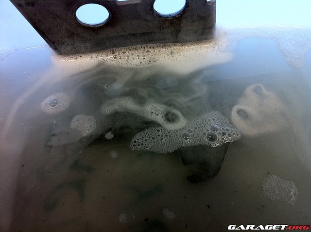

Det värsta blästrat, dags för syrabad
https://www1.garaget.org/gallery/images/82/81084/81084-836f9c19d6633d36c974a2ebf992b33c.jpg
Full rulle på processen, efter ca 5 min var det fullt med skum i badet
https://www1.garaget.org/gallery/images/82/81084/81084-f026366b9d742eb380840f093b497286.jpg
Passade på att byta till sommarostarna på Kian medans den låg i badet

Vad exakt är det för syra bad du har?
Köpt var?

skanepiraten skrev:
Trevligt trevligt detta smile
Köpt var?
Jag tror, vet inte säkert, att det är fosforsyra. Är riktigt starkt på rost, men skonar gummi och lack. Går fortare om man tar bort den värsta rosten mekaniskt innan med typ bläster så det kommer åt i porerna.
Kanonbra till mindre föremål typ fästen, bultar mm + att dom blir avsyrade så rostangreppet avstannar. Bildas en beläggning av syran som dessutom fungerar som primer. Ju mer man tar bort innan, desto kortare tid i badet.
Inköpt på www.smedjans.com

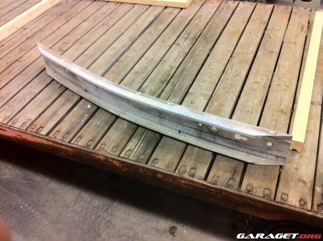

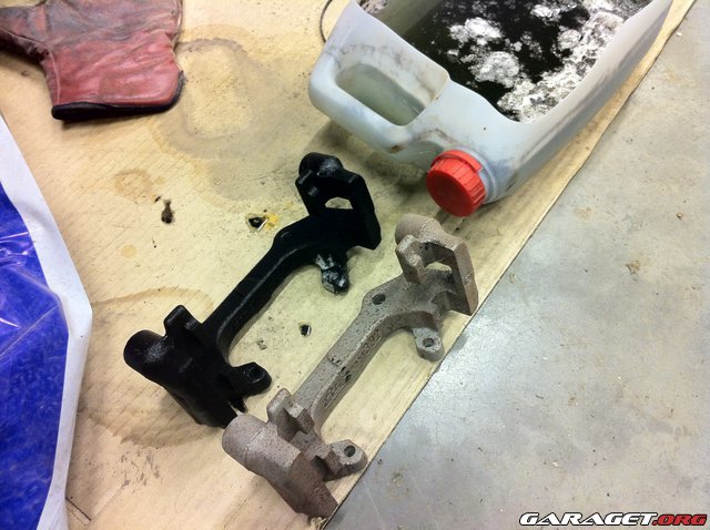

Lite mer bilder på eftermiddagens slit... (och kladd)
https://www1.garaget.org/gallery/images/82/81084/81084-169031e315677bc5206184b1ca19da9d.jpg
Torkat efter syrabadet, låg i ca 1,5 - 2 h. Blir riktigt bra. Man ser när det är klart, slutar bubbla och ytan i badet "klarnar" från skum.
https://www1.garaget.org/gallery/images/82/81084/81084-d869c8ba7b2445264b9166e4519d8c5f.jpg
Monterat bromscylinder mm samt lagt på Hagmans tunnflytande rostskyddsfärg från karossfog och neråt.
https://www1.garaget.org/gallery/images/82/81084/81084-89f2ec3ca47af41db6754de59984f40d.jpg
https://www1.garaget.org/gallery/images/82/81084/81084-15381e3b9c7d3c46c383d8a6b0d45475.jpg
Mycket putsande blir det.
https://www1.garaget.org/gallery/images/82/81084/81084-35625085ec450b53af4fc7d4f5c6a367.jpg
Får se om man hinner skruva lite mer imorgon eftermiddag.

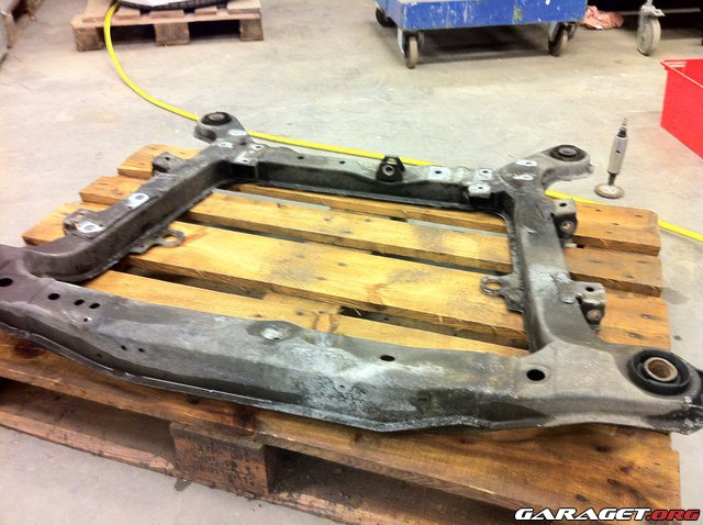

Dags för rengöring/lackning av subframe. Före
https://www1.garaget.org/gallery/images/82/81084/81084-e19dfed46511f02bba5d15566a7154df.jpg
Tvättad, får torka ett par dagar

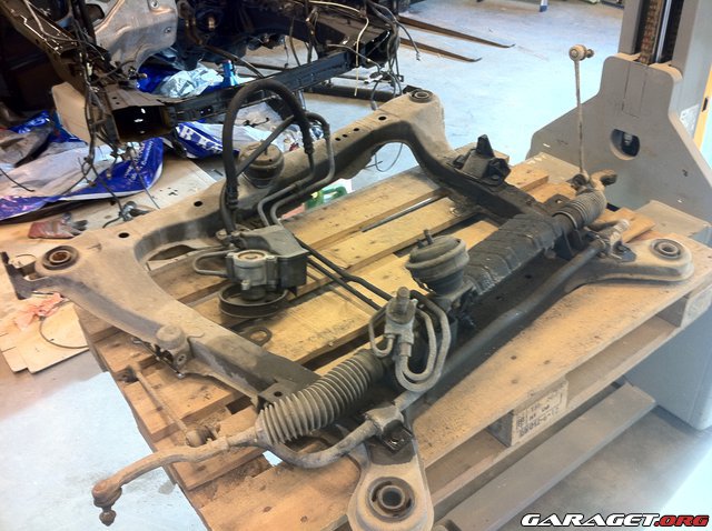

https://www1.garaget.org/gallery/images/82/81084/81084-0e287c62911fc1dbd30c4c0214cd4920.jpg
Rengöring och... lackning...
https://www1.garaget.org/gallery/images/82/81084/81084-1e20e5a6c87e0aef16f8822416d3e8cf.jpg
Har legat i syrabadet, den andra ska i
Nästa update blir nog på mån eftermiddag, har fullt upp med annat i helgen.
