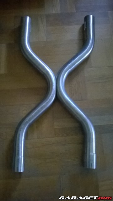

Även denna veckan ska mitt avgas bli färdig!.. har man frivecka så har man garagevecka smile
här är mina fina rostfria bakaxelböjar som fick sätta livet till. får beställa två nya imorgon..
kapade av ryggen på böjarna och nu ska dom jämnas till och sedan tigas ihop förhoppningsvis imorgon!.
hela avgaset blir som sagt i 2.5" simons rostfritt med  flowmaster 40 series dämpare.. hoppas på gott ljud!

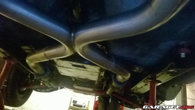

Jaha nu börjas det.. fick svetsat x-pipe igår. idag ska jag försöka få dit resten.. en del iallfall.. såhär ska det inte vara iallafall smile
https://www1.garaget.org/gallery/images/31/30681/30681-4bc3068af64772f3f4bdf8a07a7d5c33.jpg
2.5" simons rostfritt med pulskryss och 2st flowmaster 40 series dämpare åker på..

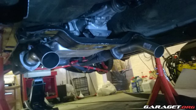

Såja.. lite mer ordning på torpet! kom en bit längre idag.  med mycket hjälp!
https://www1.garaget.org/gallery/images/31/30681/30681-4f42a22e610512190729157431d2e335.jpg
förhoppningsvis är avgaset klart imorgon. o då måste jag såklart starta bilen o höra hur det låter smile

Fin fint pulskryss! wink
Lägg gärna upp någon bild på hur det blir ibak runt tanken. För visst har du originaltanken kvar? Byggde ett 2.5" på min 67 i höstas och det var bökigt att få till det runt tanken..

efter som jag kanske ska montera luftfjädring med 4-link så kommer jag släppa avgaset precis innan bakaxel tills jag ser hur det blir smile

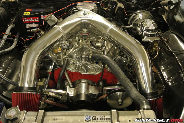

Luftfjädring med 4-link från Ridetech.com och skivbromskit från rightstuff påväg hem.
Framlamporna har kommit och åker på i helgen.
Ny styrsnäcka är påväg hem.
Luftrenaren är färdig med spectre plenum och spectre filter.
https://www1.garaget.org/gallery/images/31/30681/30681-9b48ab6d1f423471dea53f2dedc7533b.jpg
