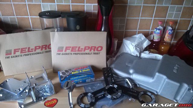

Hämta precis upp en liten beställning från summit.
sump från holley så ls motorn passar i gammal jänke.
holley motorfästen.
ARP bultar så jag kan lägga i veven igen.
packningar och oringar till fram och baksida motor samt bogseringsöglorna i jdm stil.
(bogseringsöglorna är från ebay)

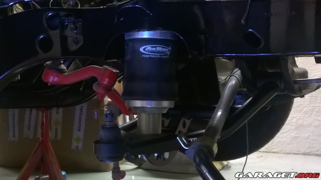

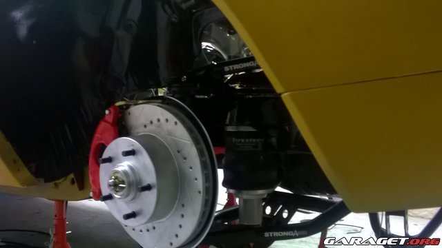

Har börjat montera lite luftfjädring och sånt smile

coolt! bolt-on paket?

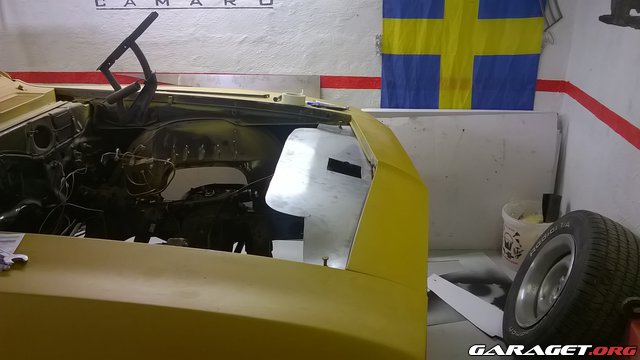

Ja det är ett modell anpassat till camaro / firebird... men några modifieringar måste man göra.. tex kapa upp lite så man tar bort risken att bagsen tar emot ramen och går sönder..
https://www1.garaget.org/gallery/images/31/30681/30681-84ae7bb6165bd3a168ad87452bf84e46.jpg
men när det är gjort så är det bara o traska vidare i monteringen smile  (tror jag)

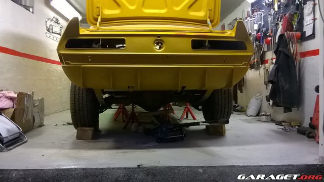

Nice !.. nu hoppar jag på andra sidan också smile

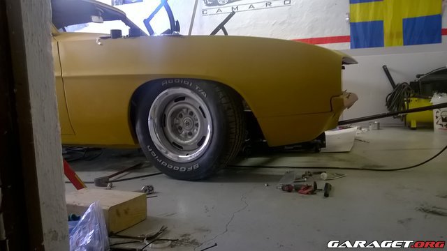

Motorn är iväg och får lagt i veven med arp bultar smile   lika bra o lämna bort det jobbet så det blir rätt. kanske behöver linehona överfallen. vi får se.

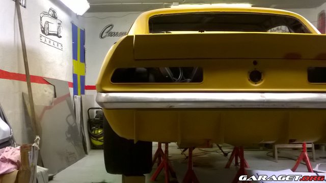

blev klar med framvagnen (styrstag kvar o montera) prövad släppa ner den utan luft i bälgarna. satan va låg den blev.. satte sig på domkraften.!
https://www1.garaget.org/gallery/images/31/30681/30681-a57cebacf772e149ef47a3cfc0df043a.jpg

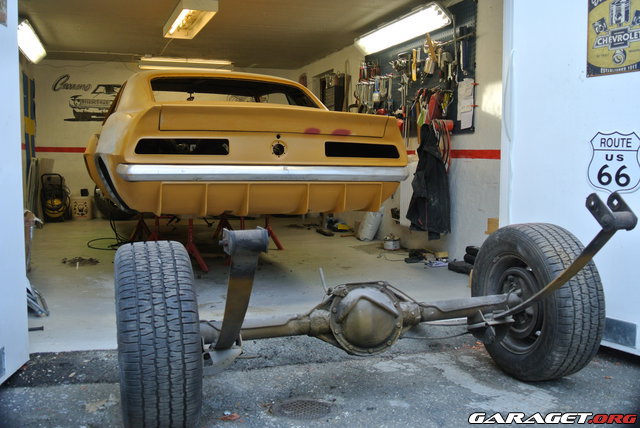

Sen när det va klart så palla jag upp hela bilen och började lossa bakvagnen..
här hänger den löst. (var ett helvete med bultarna) men den lyfts ner imorgon om jag orkar. sen börjas det mecka 9" bakaxel big_smile

...men sätta sig på domkraften gör  min utan luft! tongue
Fick skaffa en extralåg en men jag måste ändå för-lyfta med en liten för att få in den store under framvagnsbalken! roll

Jasså är din så låg endå?  hur går det o köra? för när jag släppte denna med 2" dropspindlar och bags så blev den väääldigt låg..
iallafall.. bakvagnen har åkt ut som ni ser.. nu gäller det att få ihopa 9"aren så den kan stå på 4 hjul snart igen..
men det lär inte hända snart.. räknar 25k för o trixa till bakaxeln med kortning och en schysst inredning...
Detroit locker. 31? splines. 3.75 utv custom axlar med chevrolets bultmönster. och sen ska alla fästena till fjädring och skivbromsar svetsas dit o pulverlackas..

Klart att din måste bli betydligt lägre än min men det som är lägst är ena heddersen och framvagnsbalken....
Sedan är det ju så att för att lyfta praktiskt med den låga domkraften så måste jag höja karossen innan annars får man inget slag i domkraftens handtag.

Jaaja men jag undra bara hur det går o köra ifall du stöter i framvagnsbalken ibland?  Min subframe såg ut som fan så min kusin fixa till den för nått år sedan. Hade nog varit ute i geografin med den.

Det är ingen fara, har aldrig stött i den än faktiskt....såå låg är den ju inte ändå! tongue

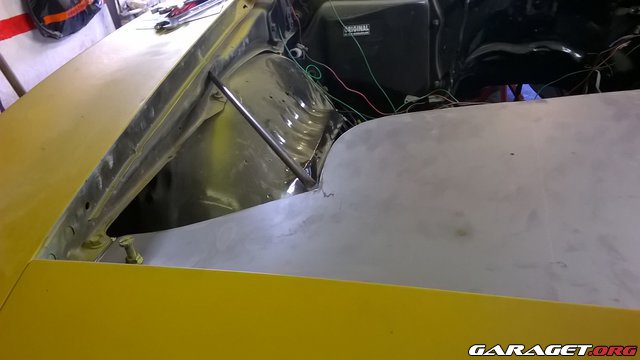

som sagt. lite mysmeck. håller på o karva fram lite cover plates. tycker det blir mer cleant. nu är detta inte färdiga produkten men ni får nån bild av hur det ska bli..
https://www1.garaget.org/gallery/images/31/30681/30681-6ae56cee74177d9e342d0f15928182ca.jpg
