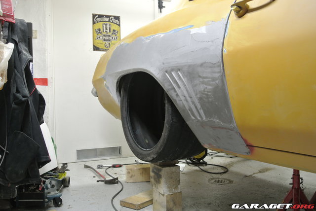

Ja.. tänkte det.. vit ser bäst ut så det får vi köra på.. big_smile

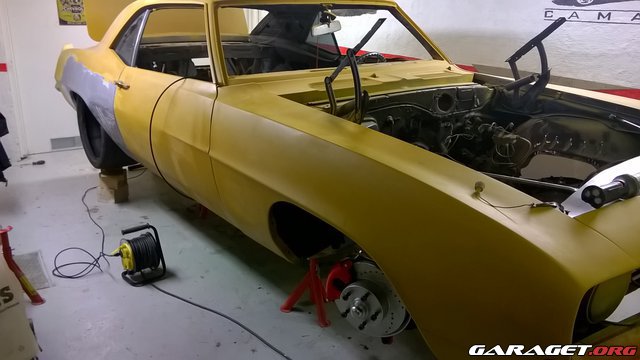

305orna verkar trivas i hjulhusen.  kommer bli mäktet !
https://www1.garaget.org/gallery/images/31/30681/30681-262fe1ad8eb7f94bfbfe937d2e29ec08.jpg

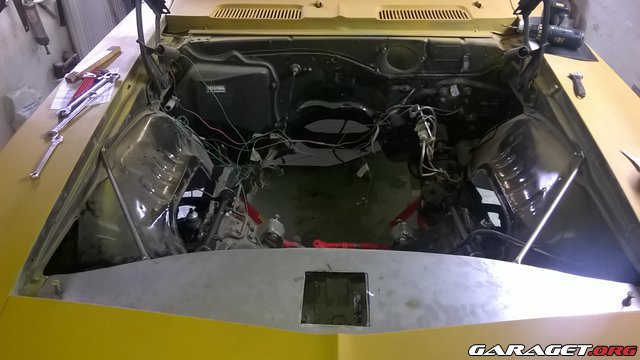

Börjar även bli klar med täckplåten och stabiliserings stagen. där är lite kvar o justera snedhet. gjorde egna som va lite smalare. ser cleant ut.
nu ska skärmar o annat av så jag kan göra en coverplate på torpedväggen också så den blir clean smile
https://www1.garaget.org/gallery/images/31/30681/30681-0ec419d1bb80949942416eeb44985d9a.jpg
Det var väl allt för nu..
https://www1.garaget.org/gallery/images/31/30681/30681-92be8a47e6b3079a3771c0bef9e3a03a.jpg

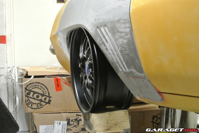

Fälgarna har kommit!. men dom får ju breddas innan man blir helt nöjd smile
https://www1.garaget.org/gallery/images/31/30681/30681-30950d703bdf8dced16d94d7b0c71034.jpg
