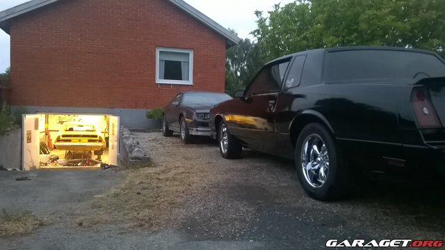

Det händer inte mycket här. men det händer lite.. Kopplat in ljud i Monte carlon DubbelDIN med touch samt baslåda. även fick den xenon 8000k.. finns väl delade mening med modernt ljus på en äldre jänk.. men det skiter jag i.
z28 står fortfarande på uppfarten utan låda.  lådan står nerskruvad i garaget o väntar på ett renoveringskitt med nya lameller o packnings o allt va man får till ja. den är inte prio just nu... den får stå o skämmas ett tag till.
camaro 69an håller jag på att montera ihopa bakaxelklumpen. självaste axelhuset hänger där under bilen nu med luftcoilsen.  tanken var att få den på hjul. koppla in luften lite provisoriskt så den går o få ut ur garaget o komma iväg till lackeraren big_smile

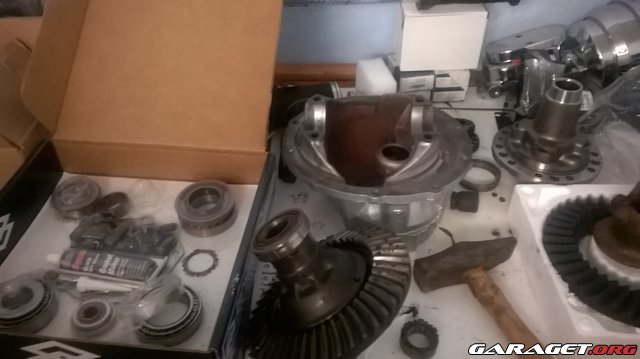

https://www1.garaget.org/gallery/images/31/30681/30681-8f7e0599cfdca4b601b34019c17bf34e.jpg
För er som missat eller om jag glömt o säga det så blir det Detroit truetrac diff. Richmond 3.71 utv.  31 splines
