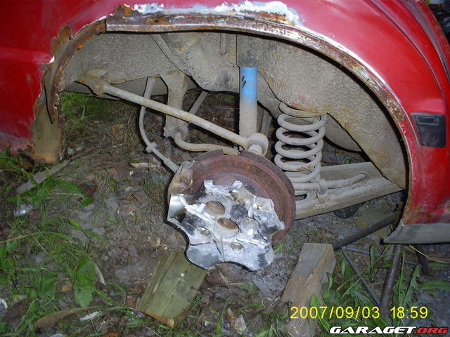

https://www1.garaget.org/gallery/archive/55838/519529_ih6t4t.jpg
Såhär gick det för mig på min 9000. Tänk inte på att det kan bli så för dig med bara. Lycka till! big_smile

12 819 Inlägg
12 december 2008
Ojj... fina skärmkanter big_smile

Haha! Var meningen att ni skulle kolla på fälgen med wink Var en bult som inte lossnade.. Och jag tar inte illa upp, tycker själv det ser vansinnigt kul ut såhär i efterhand, men då var det inget kul wink
Mvh Michael!
