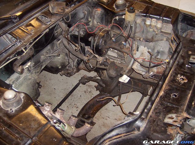

Hallå hej,

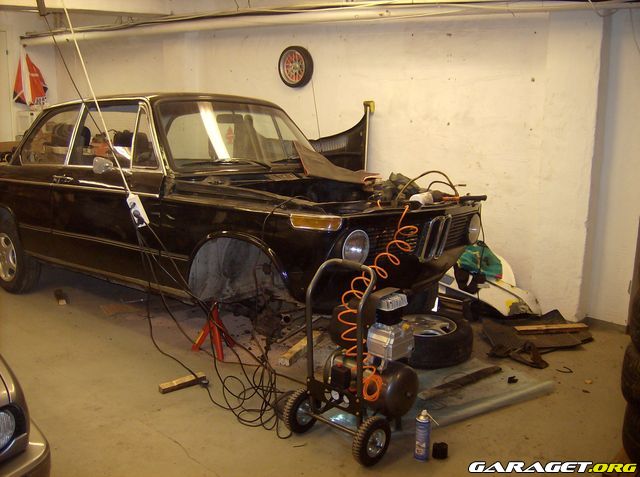

skapar en projekt tråd på min bmw 1602 1.8l -75. Ska göra en uppfräschning av motor och motorrum, samt renovera framvagn och laga rost i golv smile Har hållt på med projektet sedan i början av september så jag hoppar in lite och lägger ut bilder på va som har hänt. Men ännu är det inte klart smile
https://www1.garaget.org/gallery/archive/76692/543376_gn5vcd.jpg

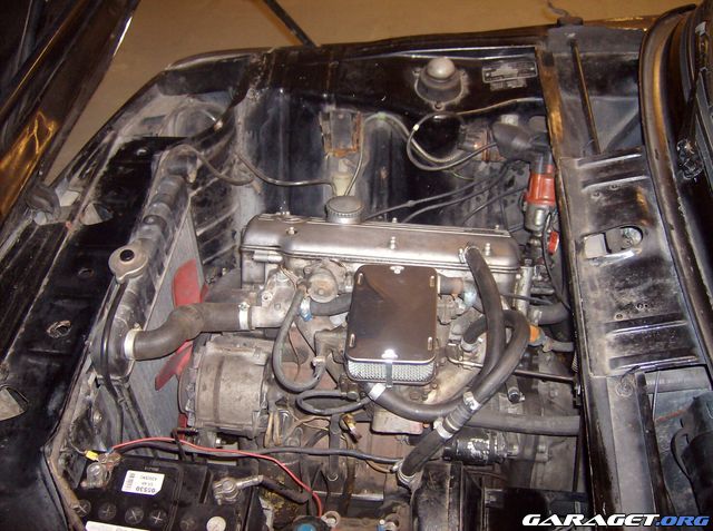

så här såg det ut innan jag började

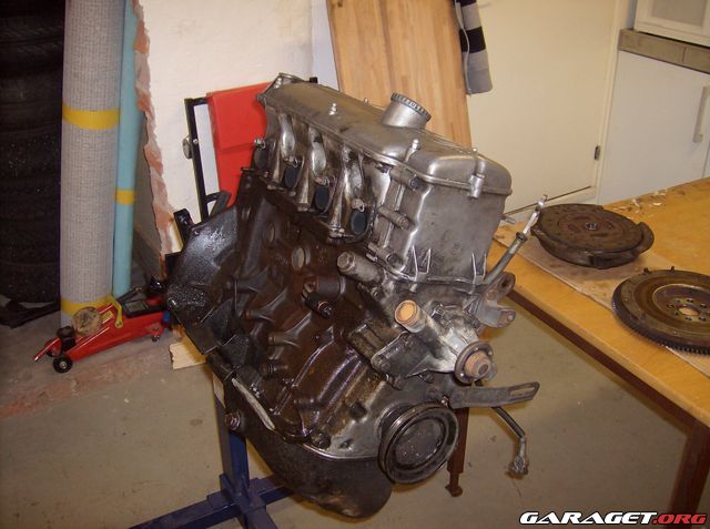

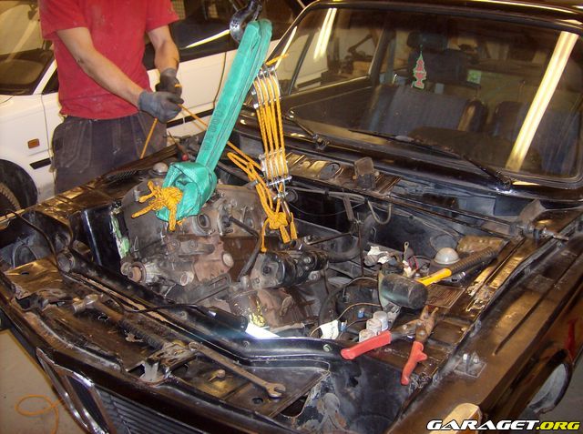

https://www1.garaget.org/gallery/archive/76692/488634_8t7wf2.jpg  Lyfter ur motorn
https://www1.garaget.org/gallery/archive/76692/488636_4jm59p.jpg motorn på stativ

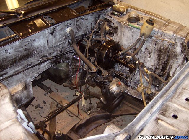

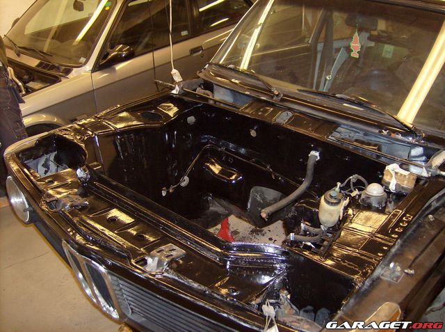

https://www1.garaget.org/gallery/archive/76692/521560_mgf6xz.jpg Drog på första lagret med svart täckte dåligt, jag målar hela motorrummet med pensel.

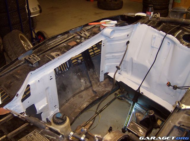

https://www1.garaget.org/gallery/archive/76692/521562_spi594.jpg det andra och tredje lagret täckte mycket bättre smile

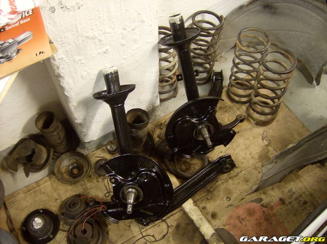

https://www1.garaget.org/gallery/archive/76692/535081_fqybaw.jpg Köpte två fjäderben på skroten som såg lite fräschare en dom som satt på, dom blev svarta. Fina bromsköldar va det också.
https://www1.garaget.org/gallery/archive/76692/535084_el9irg.jpg nya stötdämpare, Sachs Super Touring

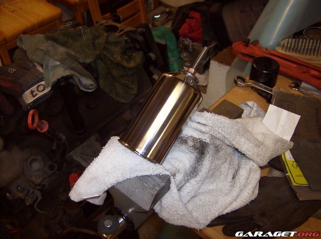

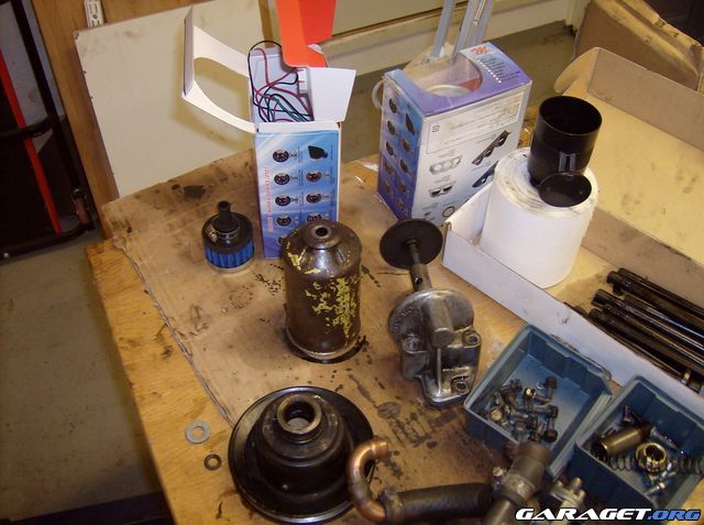

https://www1.garaget.org/gallery/archive/76692/521565_94xkbu.jpg Oljefilter koppen inann polering
https://www1.garaget.org/gallery/archive/76692/535074_6eoue0.jpg koppen efter polering big_smile

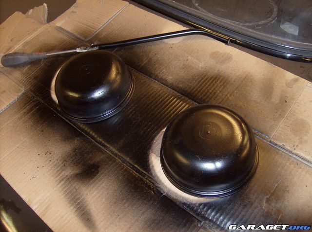

lackade lampkåpor och oljestickahållaren. cool
https://www1.garaget.org/gallery/archive/76692/549030_7ys0gn.jpg

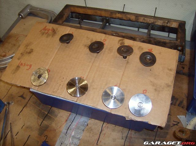

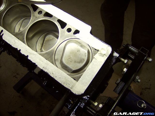

därja, högkomps kolvar wink

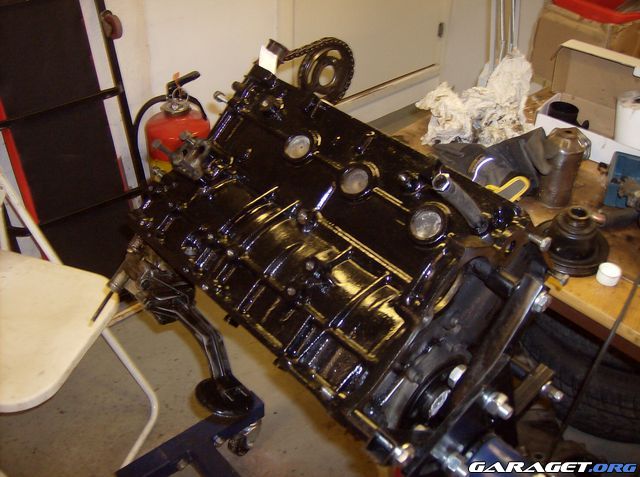

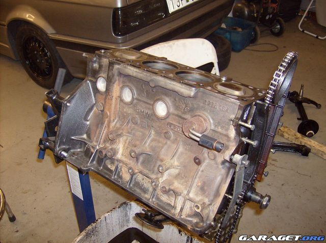

spolade av blocket med motortvätt innan jag skulle måla
https://www1.garaget.org/gallery/archive/76692/549036_d3bm3t.jpg
första lagret täckte inte så bra, men med det andra vart
mycket bättre

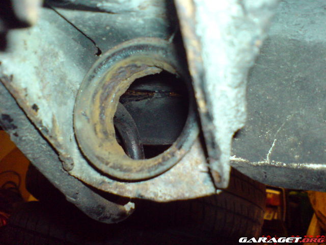

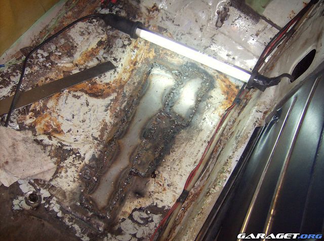

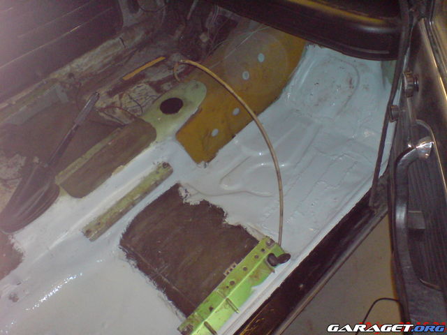

blev att plocka bort asfaltsmattorna o leta rost och oja, det fanns det . smile
https://www1.garaget.org/gallery/archive/76692/549044_hlceb7.jpg

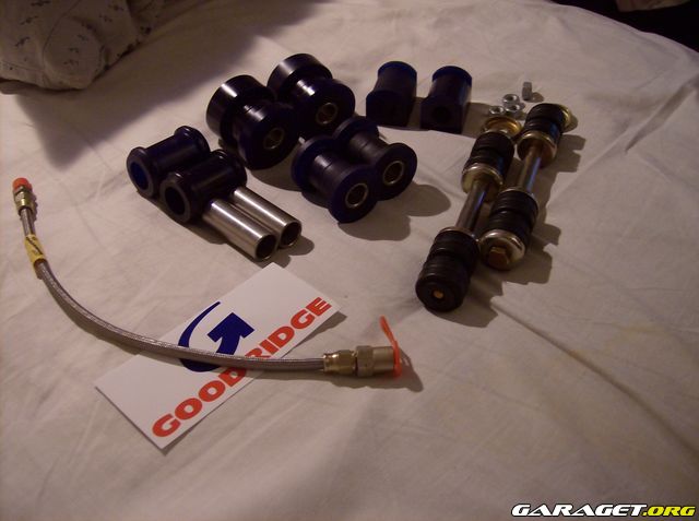

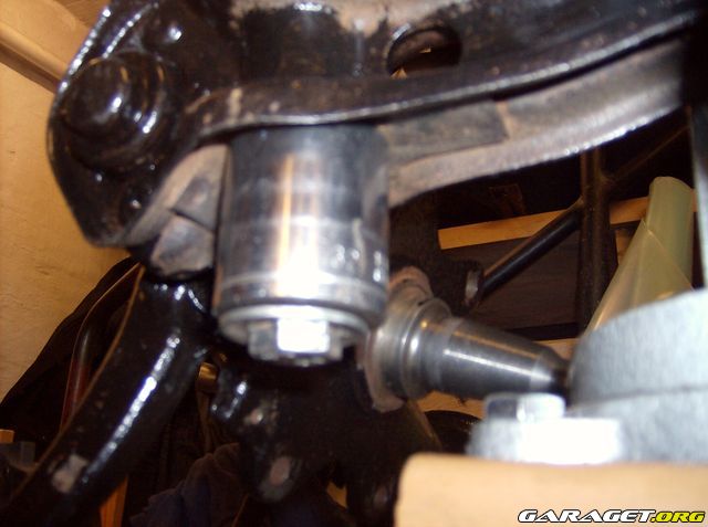

fick hem lite godis också.big_smile  Polyretan ( osäker stavning) bussningar  till hela framvagnen plus kopplingsslang och nytt länkage till stabilations stagen . smile
https://www1.garaget.org/gallery/archive/76692/549051_7xp057.jpg

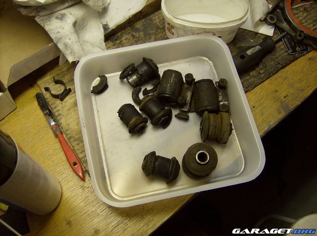

tog bort original bussningarna som satt på, och dom så inte så bra ut, i hålet va det inte heller så fräscht.
https://www1.garaget.org/gallery/archive/76692/549058_ilk00x.jpg
en bild på dom gamla bussninngarna
https://www1.garaget.org/gallery/archive/76692/549061_s6s6tt.jpg
det var trögt att sätta dit dom nya bussningarna, men men det gick tongue  med våld, vilja och vaselin så går
allt smile

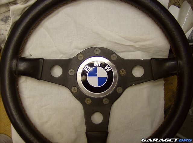

fixade till ratten lite snyggt också, det var ett hål rakt in i navet först, men jag såga ut en plåt bit i rätt
storlek och polera upp den lite lätt och satte dit ett fint märke i mitten smile
https://www1.garaget.org/gallery/archive/76692/549072_91zmmh.jpg

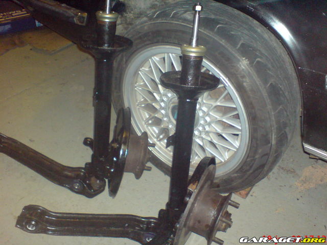

Fick dit stötdämparna i fjäderbena smile
https://www1.garaget.org/gallery/archive/76692/551074_qb0kl7.jpg

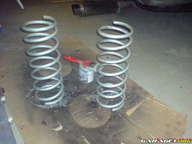

målade fjädrarna i sliver, det vart faktiskt fint och mycket billigare än att köpa nya big_smilehttps://www1.garaget.org/gallery/archive/76692/551076_sw343y.jpg

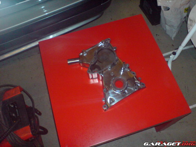

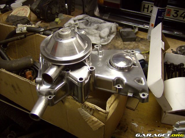

Fick till en jävla pust på nedre transmissionskåpan syns dock inte så bra på bilden men det vart jäävligt snyggt big_smile cool
https://www1.garaget.org/gallery/archive/76692/551079_osf21g.jpg

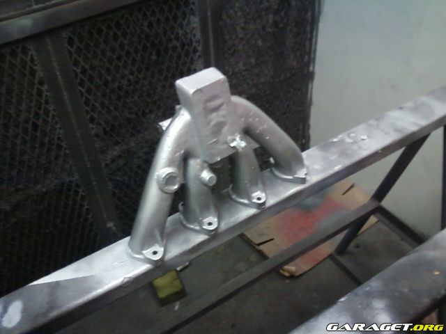

lackade insuget mkt bra resultat smile

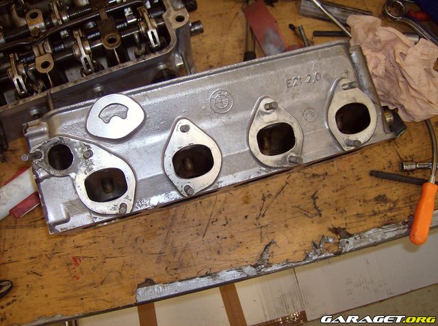

Renoverar en stycke E21 2l topp som jag förmodligen ska ha i också, då med elektrisk soppa pump och en btr smile
https://www1.garaget.org/gallery/archive/76692/551097_120zn8.jpg

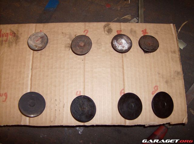

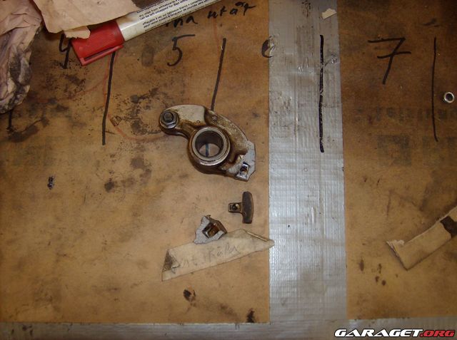

aj aj aj mindre bra, detta skedde när jag skulle få ut kammen. När jag skulle börja med toppen så va 1/3 av kammen redan ute, och specialverktyget från bmw passade inte då, för alla vipparmar skulle komma rätt o grejor. Så jag tog en mejsel och försökte böja upp vipparmarna och samtidigt försöka dra ut kammen, men men det blev som det blev. Som tur var hade jag en extra vipparm big_smile
https://www1.garaget.org/gallery/archive/76692/551106_ie3ubz.jpg
Nae du, så där ska det inte se ut smile
https://www1.garaget.org/gallery/archive/76692/551137_jtpuiu.jpg

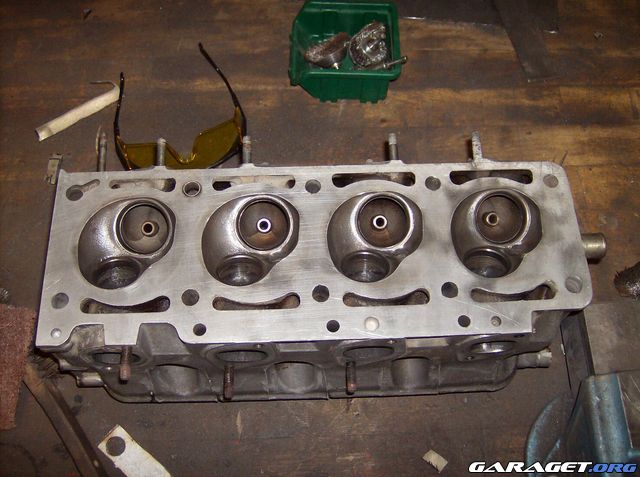

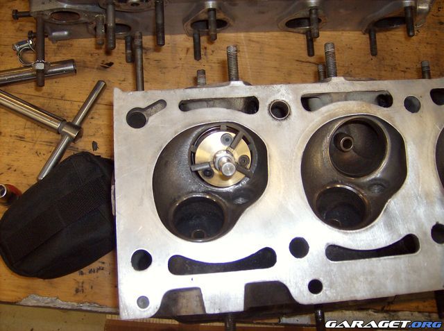

Gjorde rent förbränningsrummen också smile
https://www1.garaget.org/gallery/archive/76692/551144_f6bgsu.jpg

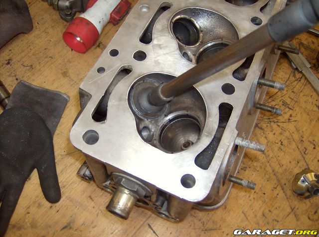

Slipade in ventilerna 45 grader.
https://www1.garaget.org/gallery/archive/76692/551146_uavpmb.jpg
fräste ur sätena smile
https://www1.garaget.org/gallery/archive/76692/551151_tv7z02.jpg
Slipade in ventilerna, tongue
https://www1.garaget.org/gallery/archive/76692/551154_w1cd85.jpg

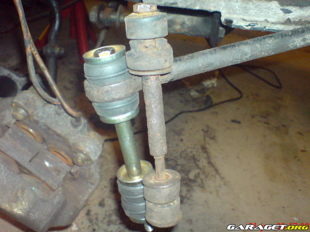

Skaplig skillnad mellan nya o gamla stabiltionsstags bulten, den ena hade gått av och sedan ihop svetsad igen, så det va därför jag köte nya big_smile
https://www1.garaget.org/gallery/archive/76692/551155_2gde00.jpg
