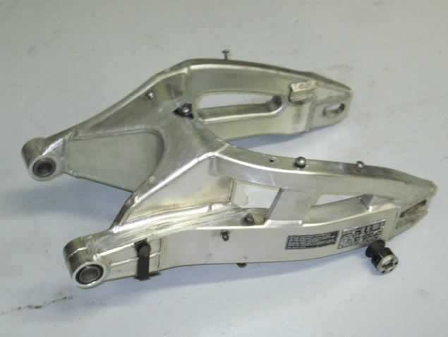

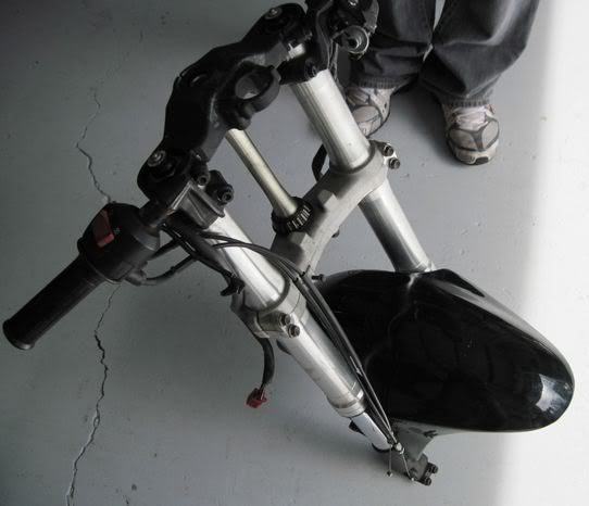

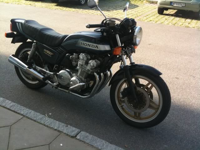

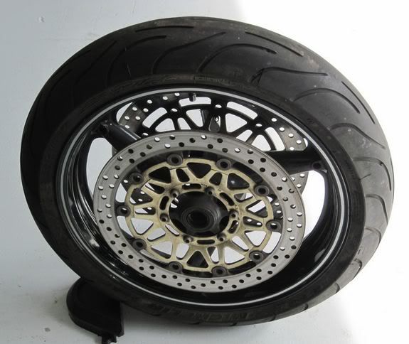

Nu var det ett bra tag sen jag uppdaterade här. Det har inte hänt så mycket på bilfronten den senaste tiden, har varit för mycket med skolan helt enkelt men snart är det slut smile Tänkte jag ska starta igång bilbyggandet igen på söndag, tanken är att försöka få klart elen inne i kupen så man kan stryka en sak från listan. Jag gjorde ett spontanköp för två veckor sedan det blev en Honda CB900 1982. Har nu redan ombyggnadsplaner för hojen, vann lite delar på ebay från en Honda 2002 modell som nu ska tvingas på hojen smile

Trevligt, men jag hoppas du inte blandar in hojen mer i tråden för då blir det rörigt..
241 Inlägg
30 augusti 2012
#598
Vill se mer av vad du gör med hojen. Kommer du lägga upp den någonstans? smile
247 Inlägg
30 augusti 2012
#599
Nej det kommer jag inte att göra, inga byggbilder på hojjen i denna tråd. Ville bara ta fram en av de dåliga anledningar till att jag inte har jobbat så mycket med bilen denna sommar :p
Om det blir en byggtråd så blir det antagligen på sporthoj, men det dröjjer några månader till säsongen för att köra hoj är över.
