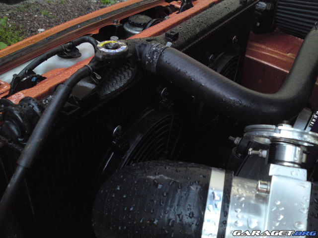

Var ute igår och försöker reda ut varför den dör när jag svänger Har varit på alla kablar jag kan tänka mig.. Stod stilla på tomgång och kludda med datorn när det plödsligt smällde till och rök som fan.. En bit på kylaren åkte av på typ 10*4cm..
Jag väntar fortfarande på min spridare och termostat som skulle komma i onsdags.. Nu måste jag ha en ny kylare också..
Våler känns ganska avlägset sad
Jävla bil till att bråka med mig..
https://www1.garaget.org/gallery/archive/91705/700012_kabwgm.jpg
Litet hål i kylaren

Felet hittat.. Skruven hade lostnat till vevaxelgivaren så når jag svängde kasa kontakten ut och signalen bröts.. Hitta även att min WG hade skruvat isönder sig vilket gjorde att den inte ladda som den skulle.. Ny kylare är i och den rullar igen.. Väntar dock fortfarande på min spridare och termostat.. sen ska den mappas upp så det kan ritas lite på asfalten big_smile

Precis vad jag tänkte. Min SAAB betedde sig likadant när vevaxelgivaren slutade att fungera. För övrigt ett enastående bygge! Får man fråga vad det blev för roligt du köpte för pengarna från alla generösa fans?
