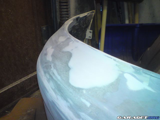

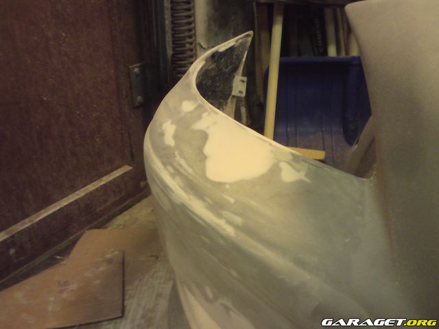

Under veckan som varit så har farsan slipat o spacklat lite på fronten big_smile Tack för de wink
Här kommer ett par bilder på de iaf tongue
https://www1.garaget.org/gallery/archive/42550/917720_lvi16i.jpg
https://www1.garaget.org/gallery/archive/42550/917723_yg9t93.jpg

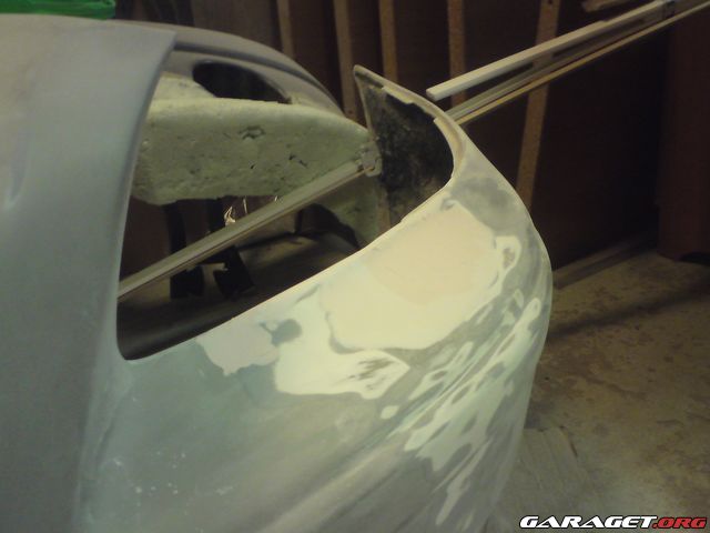

Här e de lite mer o spackla.. Men de löser vi allt wink
https://www1.garaget.org/gallery/archive/42550/917725_cmipl1.jpg

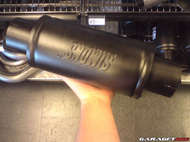

Här e den lilla dämparen från simons som kanske ska användas, den får iaf plats tongue 3"
https://www1.garaget.org/gallery/archive/42550/917719_3nlcb0.jpg

Hehe ja de ska bli kul tongue Just nu lutar det faktiskt åt 2½" med en stor dämpare nästan direkt efter katten, precis som bilden jag gjorde i paint..
