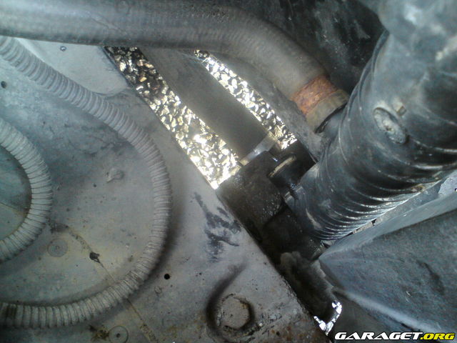

https://www1.garaget.org/gallery/archive/19631/776213_7qedzf.jpg
[Taget 091002]*..hade lös den nedre kylarslangen och tömde systemet på mer eller mindre rent vatten..sedan dit med den igen..*
Inspekterade den "nya" kylaren jag fått från Tony. Ser helt okej ut. Dock fattades det två slangklämmor till den tunnare slangen som jag lossade på, - både den övre under expansionskärlet och den nedre vid kylaren - så två nya letades fram och monterades.
Vid detta tillfälle passade jag på att ha lös expansionskärlet förresten och rengjorde detta då det var en massa svart klägg i botten. Lort är inte trevligt att ha, vare sig det är i kärlet eller..eh..nån annanstans tongue

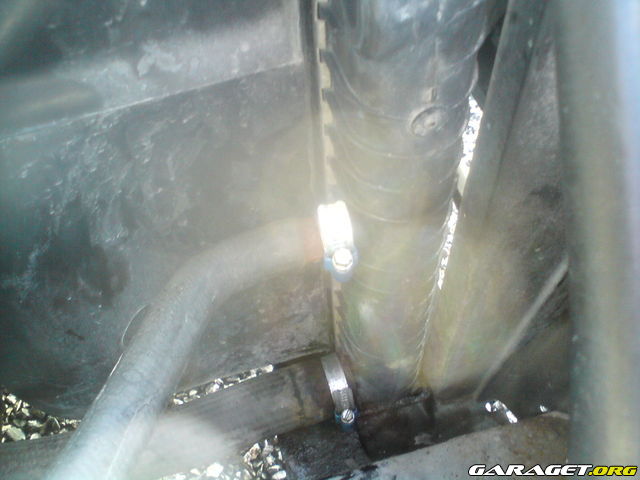

https://www1.garaget.org/gallery/archive/19631/776218_lyuagv.jpg
[Taget 091002]*..nya slangklämmor..trevligt. På denna och tidigare bild syns även några av anledningar till varför balken som kylaren står på, skall bytas..*
Blev cirkus 50/50 vatten och glykol. Bra blandning. Vintern...kom och ta mig om du kan!

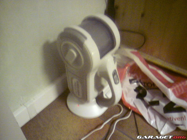

Har kommit fram till en lösning på ett problem jag har grunnat över ett tag! Ska ju som sagt ta tag i det "lilla" rosthålet som befinner sig i skuffen, eller närmare bestämt precis i skarven där bakre hjulhuset möter golvet. Det såg ju fint ut när man tittade på det hela..men så är det nån tidigare ägare - eller någon annan som fått rostlaga - som dragit en fin spackelskarv där som mer eller mindre pulveriserades när man bankade lite lätt med hammare över området.
Kul jul.
Så. Det skall blästras och sågas upp det som behövs, och svetsas dit ny plåt. Och problemet jag har grunnat över är..hur fasen få upp all sand ur skuffen sen när man antingen är klar, eller behöver återanvända sanden?
Lösningen är denna:
https://www1.garaget.org/gallery/archive/19631/777385_6nowqn.jpg
[Taget 091005]*..lösningen på hur man får upp blästersanden ur skuffen: en bärbar dammsugare modell deluxe..*
Vet inte när jag fick den egentligen, men det är en liten kompakt modell som jag haft liggande i ett skåp dag ut och dag in. Dags att den ska få göra någon nytta..
