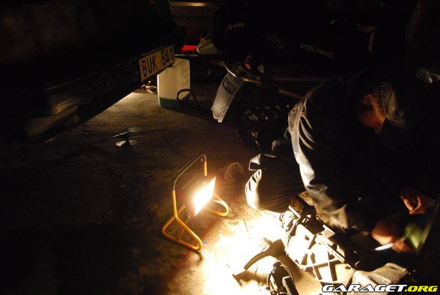

https://www1.garaget.org/gallery/archive/19631/806276_holocj.jpg
[Taget 091122]*..där ligger den nya lådan..äntligen..*

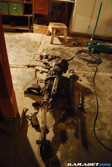

Att plocka lös den gamla var lättare sagt än gjort. Jag vet inte exakt vad de båda - Tony och Beemern - höll på med, men besvärligt var det bevisligen..men lös kom den..det gamla ratet.

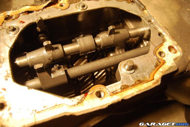

https://www1.garaget.org/gallery/archive/19631/806280_dwst9v.jpg
[Taget 091122]*...där var lådan äntligen lös..dags för inspektion..*
https://www1.garaget.org/gallery/archive/19631/806282_eki5zl.jpg
[Taget 091122]*..efter ett litet lyft på locket på M47:an. Sa mig inte så mycket..men tydligen inte så farligt dålig ändå. Men mycket metallspån i oljan och förmodligen dålig i lagren..*

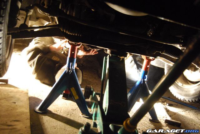

https://www1.garaget.org/gallery/archive/19631/806287_uslmim.jpg
[Taget 091122]*..finns sätt och så finns det sätt. Detta är ett sätt att montera en växellåda på..liggandes under..*
Var inte avgassystemet i vägen så var det avgasklammern. Var det inte dessa så var det nåt annat. Ska ärligt säga att jag inte gjorde så mycket idag. Tar inte åt mig någon egentlig ära, förutom att jag hissade domkrafter efter önskat behov, samt lös med lampor och skickade verktyg.

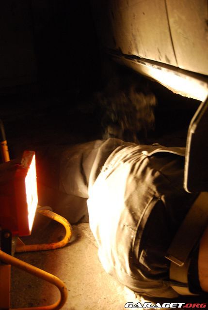

https://www1.garaget.org/gallery/archive/19631/806292_3k6f15.jpg
[Taget 091122]*..snacka om att det blir varmt åt röven när det ryker om byxorna hahaha..*

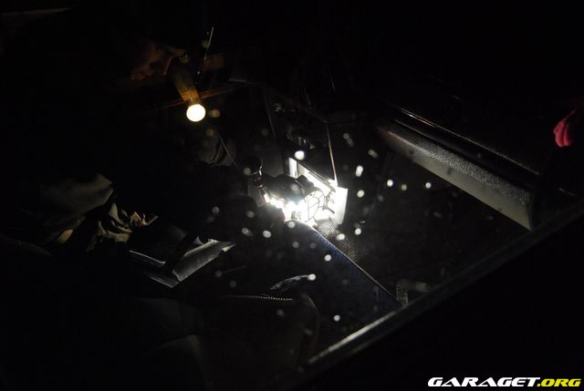

https://www1.garaget.org/gallery/archive/19631/806301_vms9sg.jpg
[Taget 091122]*..Beemern kopplar el..*
