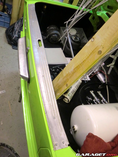

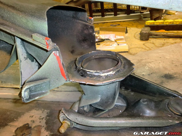

Fått dit listen till skuffen, tog ju bara hundra år smile
https://www1.garaget.org/gallery/images/87/86225/86225-ad0fc8300d439a2851f85174b3cb5fad.jpg
Kapat klart framvagnen, om ni minns hur det såg ut här innan så förstår ni att jag ville spy på det, haha! Tog en hel eftermiddag att få den här sidan klar, fick kapa ur distansen i tårtbitar, blörk! Men nu är det iallafall färdigt!

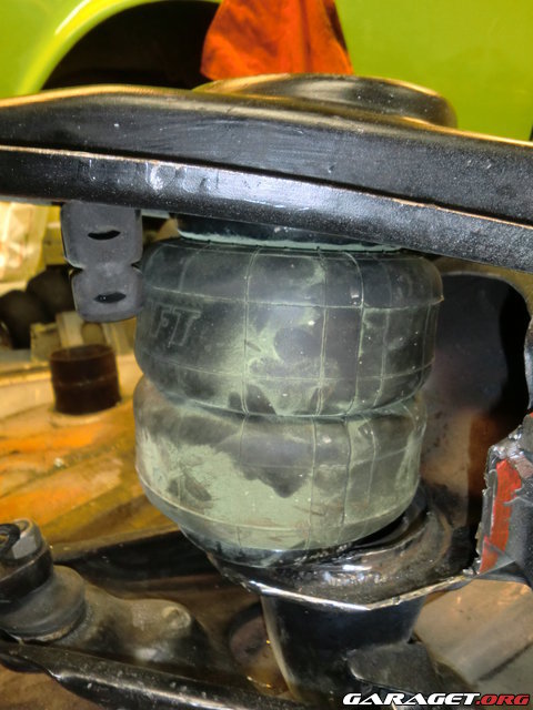

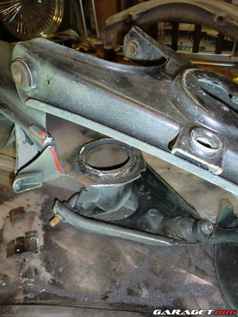

Här ute nånstans kommer bälgen hamna smile och ja, genomslagsgummit ska bort!
https://www1.garaget.org/gallery/images/87/86225/86225-1c8ce2b8d31824a8ec2cf9dee7b5b6ed.jpg

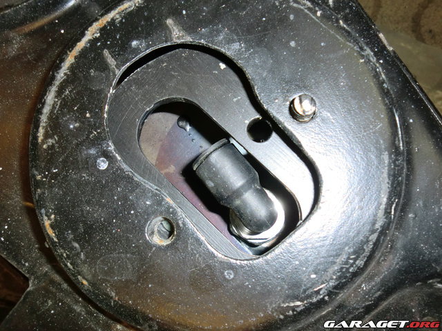

https://www1.garaget.org/gallery/images/87/86225/86225-175e96fe0e04a53ca8dbaf77acf7b34f.jpg
Och här nånstans hamnar distansen, bra med åtkomlighet wink

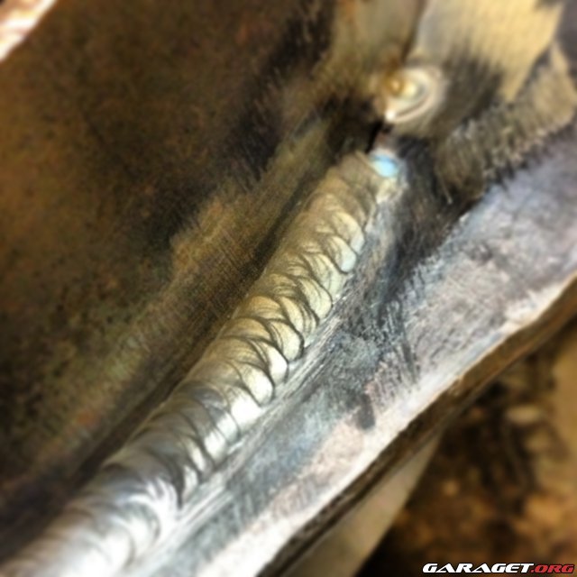

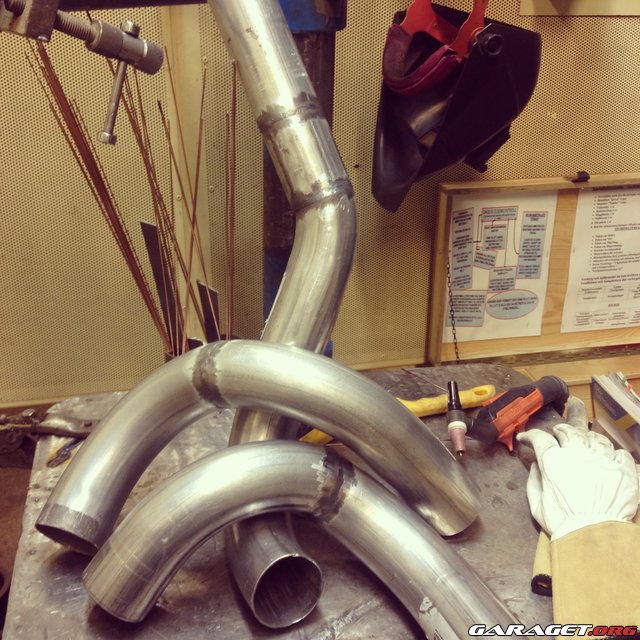

Tänkte slänga in lite bilder på skit jag gör i skolan också, i brist på annat smile allt är TIG'at - enjoy!
https://www1.garaget.org/gallery/images/87/86225/86225-4573815a674ed2728716e7b499f110c5.jpg
https://www1.garaget.org/gallery/images/87/86225/86225-41b58e31ce6fea26dbf93f5cafa284ed.jpg

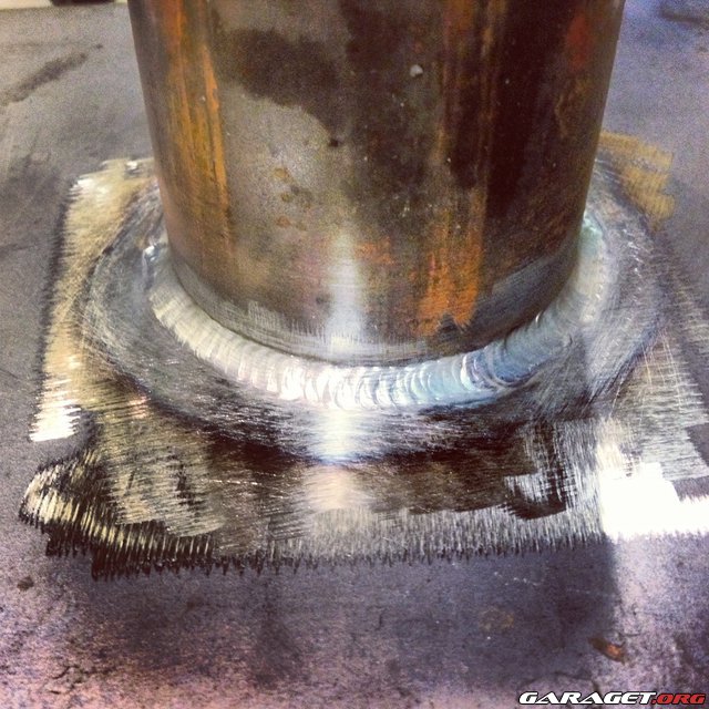

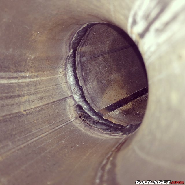

tryckrör jag svetsade åt en kompis, första rören ever men det gick faktiskt bra trots att dom bara var 1.5mm tjocka smile
https://www1.garaget.org/gallery/images/87/86225/86225-d00dd0746d19d71b6f7af432a7af1557.jpg
insidan, kunde blitt bättre men det dög iallafall!

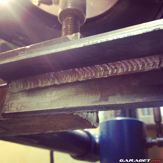

https://www1.garaget.org/gallery/images/87/86225/86225-815fd4bebe6295aa181545455b8541a0.jpg
https://www1.garaget.org/gallery/images/87/86225/86225-8b1425e0fd36f3afc4f1e428a92c2cc0.jpg

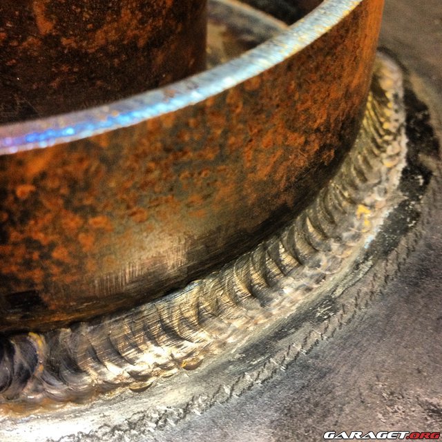

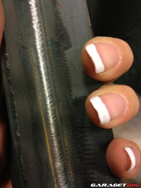

lite rör/plåt, inte så kul kanske smile fortfarande problem med smältdiken på sina ställen.
https://www1.garaget.org/gallery/images/87/86225/86225-d4a2c03c2d697c88f31892c0209961b4.jpg

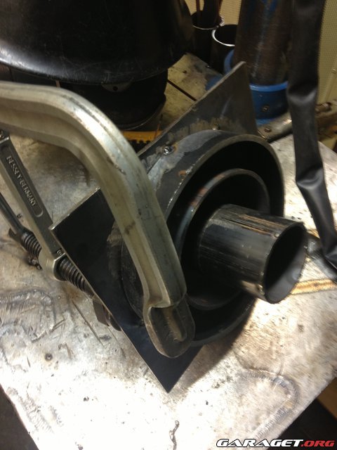

walking the cup som det heter så fint, ankning på svenska - inte lika vackert smile
https://www1.garaget.org/gallery/images/87/86225/86225-0d1e19ad0c3c8c2807d8db7150dda26d.jpg
inpassning, super fun.
https://www1.garaget.org/gallery/images/87/86225/86225-8ba471cf306d52b403c1895b6fe268ca.jpg

Egentligen behövs det inte så mycket genombränning på trycksaker för att det ska hålla.
För mycket genombränning kan vara en nackdel i vissa fall. Ta ett grenrör för turbosnurra tex.
Svetsar man ett sånt med för mycket genombränning invändigt finns det risk för att det stör luftflödet.
Tryckrör,grenrör och avgasrör ska ha så fri flödesväg som möjligt för att fungera så optimalt som möjligt.
Rören i ett intercoolerkit eller avgassystem är ju alltid större i ena änden för att man ska kunna trycka på det utanpå det andra. Det gör man för att påverka flödet så lite som möjligt.
För övrigt: Väldigt bra jobbat med bilen och svetsarna i sig ser sina ut. Lite mera träning så försvinner smältdikena också ska du se smile Har själv lekt vid dom där bänkarna för jag antar att du går på YA på S:t Mikael? wink

Jojo det vet jag smile menade mest att det var lite ojämnt och inte så plant som jag hade velat ha det inuti, men nu var det inte så noga.
Tackar, jo precis det gör jag smile just här har jag följt WPS'en helt fullt ut, ändrade mig sen och drog på ~20A till och vilken jäkla skillnad! Vart ett minimalt dike och fogen vart färgglad och fin istället för kall och grå. Men som sagt, träning smile
65 Inlägg
19 januari 2013
#1013
Oj. Ser nu att ett stavfel smög sig in smile Svetsarna i sig ser FINA* ut. Ska det ju givetvis stå roll
WPS'en är ju mer som en riktlinje än lagbok. Det kan skilja mellan olika svetsar och märken så det är inte helt
ovanligt att man får lov att justera strömstyrkan lite som du gjorde innan det blir bra.
Övning ger färdighet. Så kämpa på smile

Tänk om nån kunde tala om det för min lärare wink det brukar heta "följer man wps'en blir det bra. Det är uträknat så det inte ska bli fel." Inte första gången direkt :p
