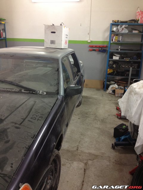

https://www1.garaget.org/gallery/images/111/110846/110846-cca46daca1740076a44f5852d9f72cde.jpg
For till Götlaborg idag och hämtade en kaross som ska ersätta 740n om ett tag, kommer inte bli klar i år..
Som ses på bilderna en breddad 760 med 960 front osv.
https://www1.garaget.org/gallery/images/111/110846/110846-10c6992fa7eb9bad5f798b4aa81f7ba4.jpg
Fortsättning följer..

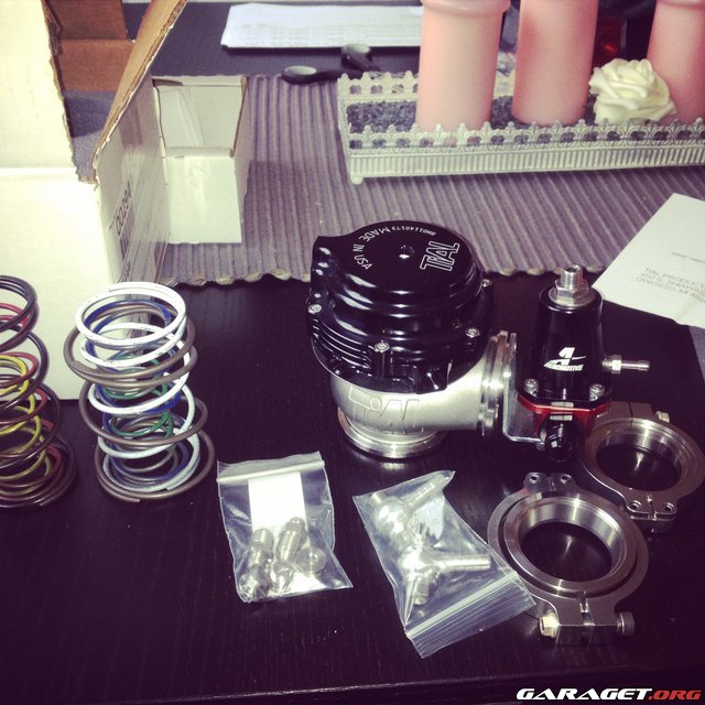

https://www1.garaget.org/gallery/images/111/110846/110846-4b278c64287e11fcd8b60ca7cab65970.jpg
Stått still ett tag nu med motorbygget men har får hem tial wg och aeromotive btr smile
Kommer hända rätt mycket nu så håll utkik! smile

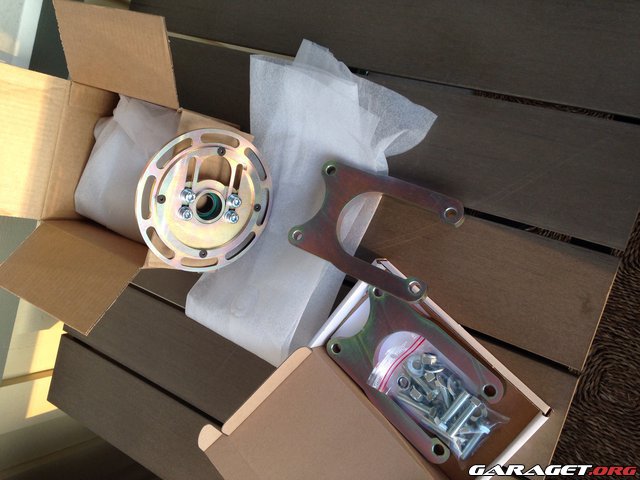

Tja! Har tyvärr vart dåligt med uppdateringar det senaste då jag lagt mest krut på 760n.. Men har iaf beställt koppling från dannej, svarvat svänghjul och sachs765 tryckplatta : )
Idag var vi på elmia, kul att kolla grymma bilar och få lite inspiration själv.
Passade även på att handla lite:
https://www1.garaget.org/gallery/images/111/110846/110846-72217b5670c6a3fa2362678c66dd77eb.jpg
Justerbara topplagringar och fäste för bubbla bromsok bak från txr performance. Så nu blir det till att bygga coilovers och hydraulisk handbroms wink
