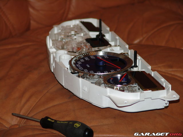

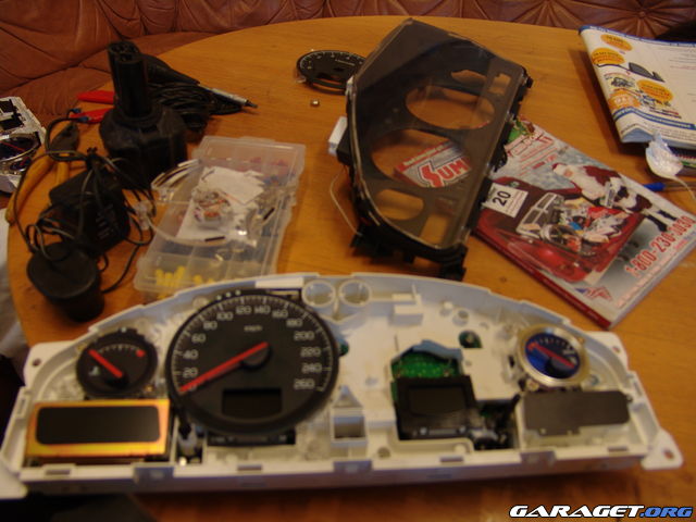

Ja det är ej en dans på rosor att skiffta till R Mätarna i en Vanlig
S60 så att mätarna stämmer men till slut så fick man sakerna
att kalibrera rätt ...... Så som Hastighet och RPM m,m ....

Nä var försiktig bara .....
Du rensar din gamla dim  först ..... lyft nålana rakt upp ej så du vrider eller vickar dom
då kan du böja stifften som dom sitter på .... jag tog i sär mina hastighets och varv nålar å skifta vikterna i dom med å det e litte pyssel för dom e ej lika stora så försiktift med en matt kniv så skar jag bort på R pilarna deras hållare å super limma orginal vickterna på R hållarna för nålarna
å strömen till höljet till lysena på R Dim fronten snodde jag rfån en av lamporna bakom
där ochså måste du antagligen köpa glas färg å doppa lamporna i Blå eller röd färg annars lyser det vitt runt mätarna .... samt att du måste jacka i övre topen så dom går ihop med varandra den Gammla dimen med R ens front ......
Hastighet och Varv mätarna är hakade på något sätt där får du pyssla litte
så du ej skadar något .... sen e det bara att skruva å skifta men ta tid på dig
att se hur mätarna vila i vilka lägen ..... sen e det bara trycka dit dom på nytt ....

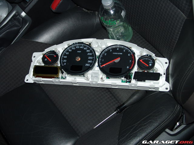

Och om ni vill att hastighets mätaren å varv räknaren ska stämma
så ska man lägga nålarna ca:1,5 cm under nollan ......
för om man lägger orginalen över dom blåa tavlorna så ser man skilnaden

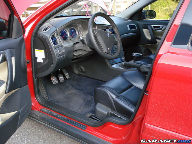

smile  Tja nu har man färg trimmat Dimmen
lyfter utsendet på mätarna litte mera tycker jag .......

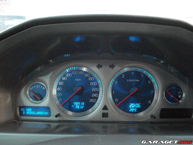

cool Nu har man spånat litte till efter TPC grejen i Nacka å såg detta.
på XC90 3,2 Exlusive har dessa mätar tavlor å bör passa i nyare S60.
http://www.garaget.org/gallery/archive/10774/18503/10774-96893.jpg
http://www.garaget.org/gallery/archive/10774/18503/10774-96894.jpg
Dock saknas det lilla R-ett i nedrekanten på mätarna.
Samt köppte mig nu 5lampor tillorginal socklarna på Realcar för 98 kr.
men då vet jag ej om dom funkar lika bra som dom andra men ska montera dom
i trip och klocka samt färdatorn å åter kommer om det senare ....
//Sam
