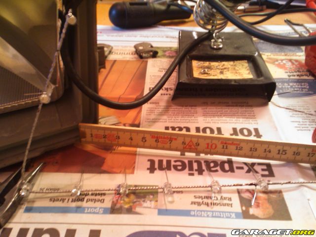

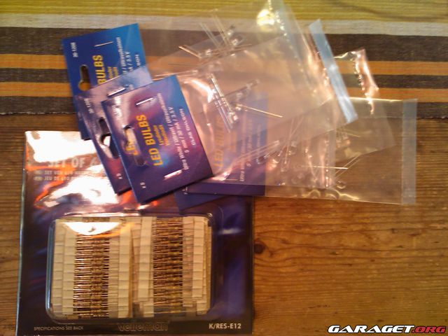

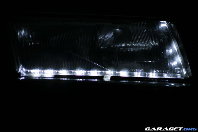

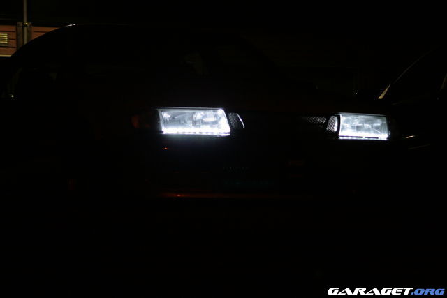

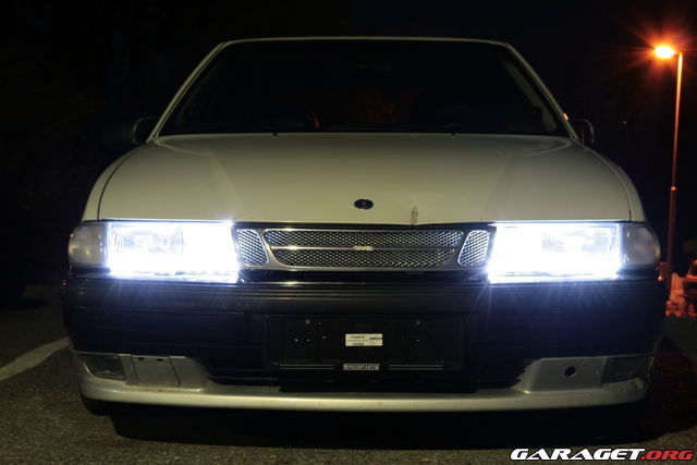

UPDATE!
https://www1.garaget.org/gallery/archive/87951/771482_p3s8fd.jpg
detta införskaffades smile
https://www1.garaget.org/gallery/archive/87951/771484_fqfawk.jpg

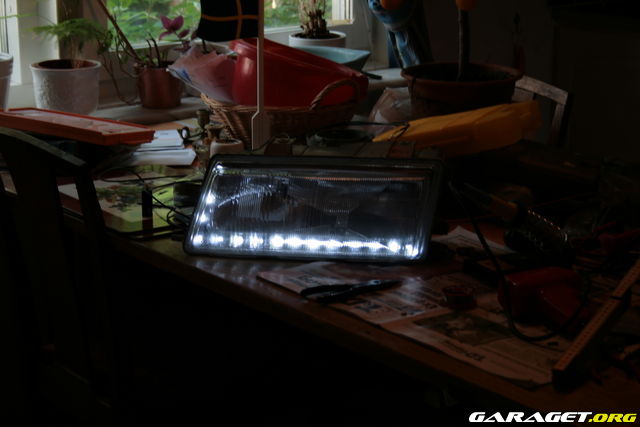

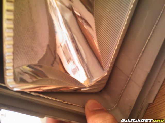

börjar demontera lite för o få loss lycktorna
https://www1.garaget.org/gallery/archive/87951/771492_009gtx.jpg
bort med klykorna som håller glaset
https://www1.garaget.org/gallery/archive/87951/771494_gd1fih.jpg
hade ingen ståltråd, så då fixar man det med att tvinna lite tjockare elkabel, och sen förtenna wink
https://www1.garaget.org/gallery/archive/87951/771495_cuggwf.jpg
böjde till så den blev perfekt
https://www1.garaget.org/gallery/archive/87951/771496_t37yil.jpg
lödde sedan fast dioderna, och nu har jag ingen bild, men bakom löder jag fast en exakt likadan förtennad tråd, som minus

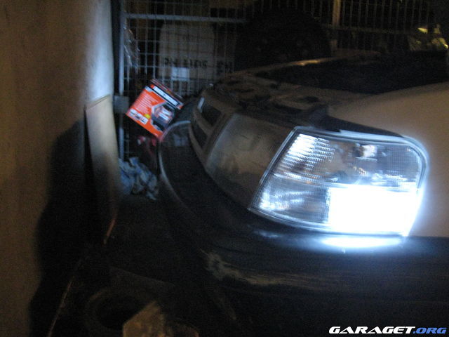

https://www1.garaget.org/gallery/archive/87951/771497_t09ss3.jpg
bilden visar inte rätt, men det visar hur dioderna är placerade liksom, och hur de lyser, bild på hur de lyser på riktigt kommer
https://www1.garaget.org/gallery/archive/87951/771499_u14qmc.jpg
test mitt på dagen, visar inte rätt nu heller...
https://www1.garaget.org/gallery/archive/87951/771501_j1gxjn.jpg
visar inte rätt... men snygg bild

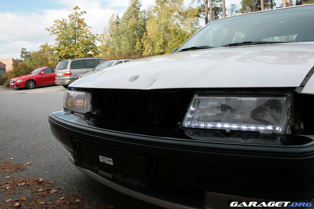

https://www1.garaget.org/gallery/archive/87951/771502_mzhqwh.jpg
så ser det ut i verkligheten smile
https://www1.garaget.org/gallery/archive/87951/771503_2hd1nf.jpg
BONUS, med lång slutartid
https://www1.garaget.org/gallery/archive/87951/771504_8n9fid.jpg
BONUS, blev inte perfekt, men det visar hur dioderna lyser upp smile
