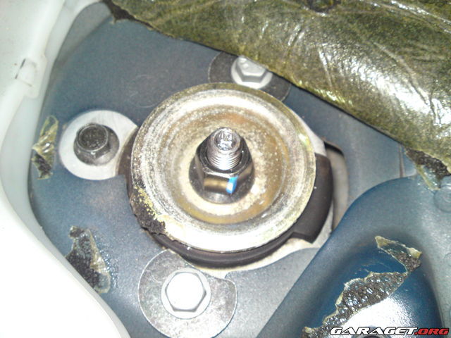

https://www1.garaget.org/gallery/archive/106881/678530_58z0uj.jpg
Är de den stor bulten där som sitter i dämparen?
Reservdansk
6 271 Inlägg
6 juni 2009
Ja det är den bulten.
