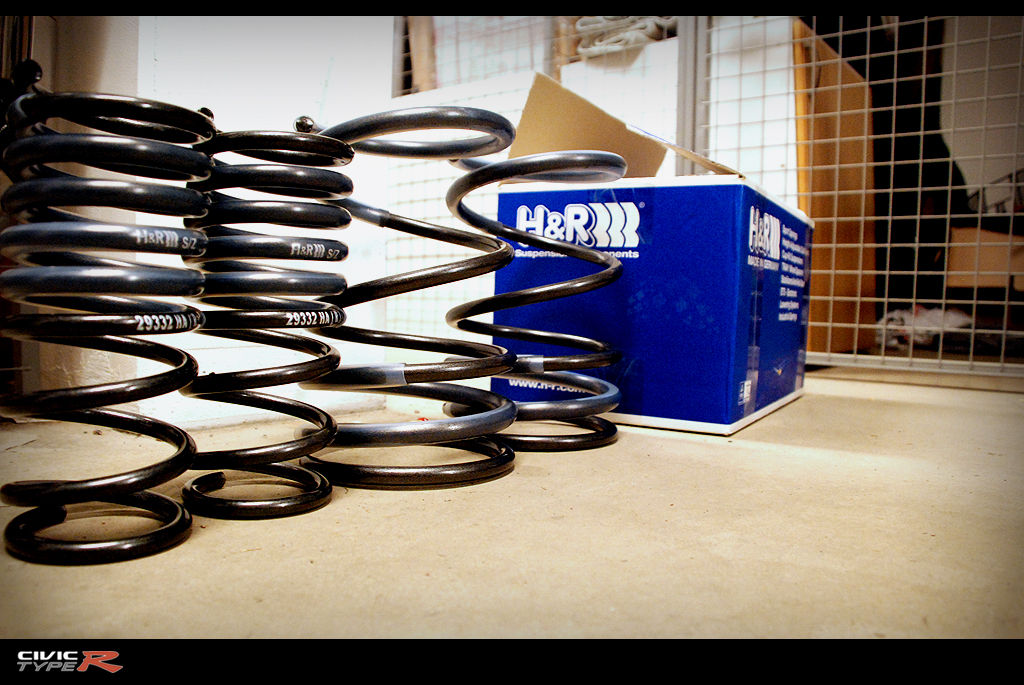

Jag lämnade in bilen för cirkus 2 veckor sen då dom monterade mina H&R 30mm sänkfjädrar. Jag är efter att ha kört nu med den lika länge inte tillfreds med väghållningen. Jag tycker i ärlighetens namn att det känns som Renault Kangoo postbilarna jag körde en gång i tiden. Som om bilen vore hög, och istället för sänkt istället höjd och otymplig. Vid minsta rattutslag i 110-120km/h känns det som om bilen svänger lätt men inte håller sig lika lätt i rak riktning. Man får hålla stadigt grepp i ratten. Det ska väl vara så att bilen har bättre respons i svängningen när man sänkt. Men, jag kan dock inte påtså att jag upplever att jag fått bättre väghållning. Och begreppet "ligger som ett strykjärn på vägen" kan jag nog inte heller riktigt relatera till om jag ska vara ärlig. Jag har fått för mig att bilen ska vara svara snabbt när man svänger men stadigt återgå rakt?
Så, antingen så är det så här. Eller så kanske fjädrarna sitter åt fel håll? Jag läste på H&R sida om jag inte minns fel att fjädrarna ska sitta med texten rättvänd uppåt? Så är det inte i mitt fall. Men å andra sidan känns det mer logiskt att fjädern ska sitta åt det håll där fjädrarna tätnar? Så sitter dom nu i alla fall.
Jag kör med 215x35 och 18x7,5" också.
https://www1.garaget.org/gallery/archive/29184/large/695314_t6r17q.jpg
EDIT: Och en länk från H&R försäljaren från deras FAQ avdelning: http://www.bilmodecenter.se/sv/page/22/fra...sankningssatser
"Fråga 4. Jag har köpt en H&R fjädersats av Er, hur vet jag vilket håll fjädern skall sitta, den ser likadan ut i båda ändarna? Vilken fjäder skall sitta fram och vilken skall sitta bak?
Svar. Titta på fjädern, Du ser artikelnummer och produktionsdatum på fjädern, texten skall vara rättvänd när Du monterar fjädern. Framfjädern är märkt VA för Vorderaxel= framaxel, bakfjädern är märkt HA för Hinteraxel = bakaxel. "

Du får inte bra väghålllning bara av att byta fjädrar heller, de flesta "sänkningsfjädrar" är på tok för mjuka för att kallas sportsatser som de flesta säger.. Skillnad om du själv kan bestämma fjäderhårdhet och samtidigt byter stötdämpare.
Och fjädrarna lär väl bara passa på ett sätt? Vända dom uppochner lär inte gå med tanke på hur fjäderskålar m.m är utformade. Fjädrarna är ju inte likadana i båda ändar..

Men samtidigt låter det skumt att dom säger att texten ska vara rättvänd om det inte går att montera den så.
Jag föreslår iaf att du prata med återförsäljaren och hör vad dom har att säga.
Sen att enbart byta fjädrar gör nog inte sådär jättemycket. Stötdämpare bör även bytas i samma veva.
Finns även en hel del annat att göra för att hjälpa väghållningen.

De där fjädrarna är progressiva och blir hårdare ju mer de belastas.
Dvs vissa fjädervarv blir 'stumma' under tryck och fjädringen blir hårdare.
Lite elakt kan man säga att fjädrarna blir hårdare ju mer lastad bilen är.. .. ..

Har du gjort hjulinställning? kan vara därför den svänger och jävlas när du kör.
Hur mår dämparna?

Ja jag upplever det nästan så. Det är lite småbökigt att göra en jämförelse också då jag innan sänkningen körde med orginalhjulen och efter körde med nya hjulen, 215x35 18x7,5". Innan var det 205x45 17x7. Åkte bara från verkstan och hem och bytte hjulen. Kanske har lågprofilen lite med det hela att göra?

Jag vet inte riktigt i vilken kondition dämparna är i. Men han sa inget om att dom börjar bli risiga. Men så generösa kanske dom inte är heller i och för sig.
Hjulinställning är gjord i samma veva.

har du kollat ballansen på fälgarna med lågprofilsdäcken?
köpte du dom nya eller beg. så att inte kanten på fälgen som däcket ska ligga emot är slut,då blir de som att däcket dansar på fälgen och de blir skakigt och bilen kan kasta när man kör.
