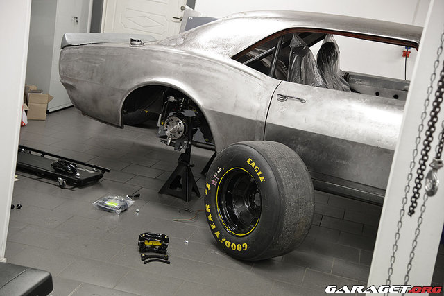

Bromsdags. Töntigt.
Främre ok monterade. Var färdiga fästen i spindeln för dom. Lite mer pyssel bak.
https://www1.garaget.org/gallery/images/101/100577/100577-8b9fe30964978cdfde3874eec35c23ce.jpg
https://www1.garaget.org/gallery/images/101/100577/100577-25757fa59ba29772528c47cb9e53a8e9.jpg
Lätta ok. Använder lite grövre skivor och ej så stora på dian, iom att jag vill kunna använda 15" fälgar.
https://www1.garaget.org/gallery/images/101/100577/100577-bffcdcf72eade27eda51d8a8c64b3008.jpg
Vattenskurna fästen i alu med UNF-gänga.
https://www1.garaget.org/gallery/images/101/100577/100577-13bad545c75ee466614d4fe2a2d57bb1.jpg
