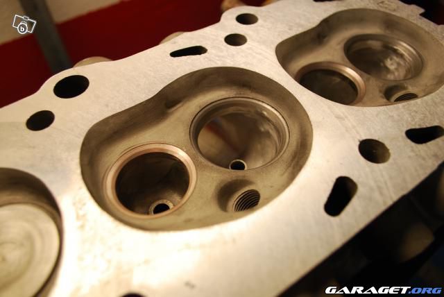

Update 54:
Så där nu är toppen klar, lite fin slipning kvar runt ventilstyrningarna men ej möe. Å insuget är nästan klart dä också, bara en port kvar som behövs portas upp big_smile Gjorde även rent toppen i samma vända, jobbigt att all alu spån ska fastna i en in-oljad topp tongue
Å gjorde en grov städning av verkstaden/lägenheten, dä behövdes verkligen. (I alla fall så är all slip damm/spån borta wink)
Bilder;
Toppen färdig med portningen. Lite fin lir kvar dock, så som slipning runt ventilstyrningarna, jämna till portarna mot insuget och blästring av avgas kanalerna.
https://www1.garaget.org/gallery/archive/68083/1021037_zxla4d.jpg
https://www1.garaget.org/gallery/archive/68083/1021044_n4xvfp.jpg
https://www1.garaget.org/gallery/archive/68083/1021067_u5bems.jpg
Topp nr 2 som har fått sig en liten rengöring, ska bada den i avfettning en gång till å ångtvätta den. Så ska dä sista nog gå bort också smile
https://www1.garaget.org/gallery/archive/68083/1021047_vwbfsf.jpg
https://www1.garaget.org/gallery/archive/68083/1021050_7umx2o.jpg
Kom ju på att jag hade en handöverfräs liggnas, så tänkte att jag skulle testa den på insuget. Gick bra mycket fortare å få fram formen/storleken jag ville ha på porten smile Va första gången jag använde den på metall, å andra gången jag använde den över huvudtaget big_smile
https://www1.garaget.org/gallery/archive/68083/1021055_8ellgj.jpg
https://www1.garaget.org/gallery/archive/68083/1021057_f9rfz4.jpg
Och efter att jag grov slipa den frästa porten blev den så här smile Dock så bröt jag skär verktyget mitt upp i allt roll Men men har fler å ha sönder så tongue
https://www1.garaget.org/gallery/archive/68083/1021060_l98hsq.jpg
https://www1.garaget.org/gallery/archive/68083/1021065_0k4drj.jpg
En sista kanal att ta hand om på insuget så ä dä klart smile Dä tas imörra dä wink
https://www1.garaget.org/gallery/archive/68083/1021066_darex9.jpg
Tog mig även tid att äntligen städa verkstaden/"lägenheten" efter ett par månaders uppskjutning hehe tongue
Verkstads hörnan
https://www1.garaget.org/gallery/archive/68083/1021069_5yijga.jpg
