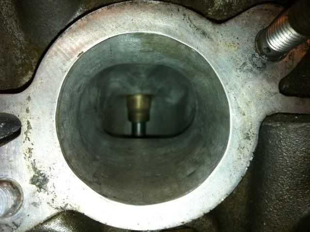

Port matchade insuget mot toppen, va inte direkt nå kanter, gick bort med en snabb runda med en slip rulle
https://www1.garaget.org/gallery/archive/68083/1022199_8vnm1l.jpg
Och den portmatchade toppen, nu ska jag bara bygga ett turbo grenrör å sena portmatcha det med toppen oxå smile
https://www1.garaget.org/gallery/archive/68083/1022208_zg0eir.jpg
De blästrade kanalerna, håller på att jämna till ojämnheterna med slip rullar å sen ska jag blästra hela kanalerna å polera avgaskanalerna lite grann.
https://www1.garaget.org/gallery/archive/68083/1022223_kboqog.jpg
Å lite grejer jag fick med mig från biltema, tryck luftslang, en roterande fil, slip rulle sats och ett tillbehörs set. Köpte tillbehörs setet å den roterande filen för å se ifall dä va värt nåt. Den roterande filen funkar riktigt bra hittills, fast jag skulle dock fortfarande välja en med mindre rasp "taggar" å mer fil yta än denna, ifall jag inte redan hade en wink Och dä fanns att ett par användbara verktyg i tillbehörs setet också smile
https://www1.garaget.org/gallery/archive/68083/1022225_mo7iyz.jpg
Så där klart för denna dagen, och ifall jag inte får förhinder imörrn så blir dä å göra klart insuget å toppen så jag har dä gjort, tills imörrn herrå smile

Ser jävligt gött ut du! Men är det verkligen lönt att porta insuget så mycket, spjället stryper väll ändå en hel del?tongue

Tackar du smile man tar en sak i sänder vettu wink Kommer att bygga ett nytt insug i samband med det nya turbo grenröret, så fort jag har räknat lite på hur jag ska bygga det å då kommer dä ett nytt spjällhus. Men tills vidare får dä duga å gjorde de mest för att få samma strl som porten i toppen, och dä blev skillnad på hur de flöda genom toppen faktiskt, blev lite mer som kom ut genom ventilerna å i ett högre tryck smile
Aha okej:D Men inte lönt om man har en lite portad topp och ska klra på original spjäll och insug?

Jag kommer att sätta in ett par större ventiler typ som du har 46/38 va? Och den är inte lite portad insuget ä 45mm längst ut, avgas porten ä 40mm. Så dä ä en ökning med 5mm å sen ska jag bygga om insugs kanlerna med lite epoxy för å få den likt 405/631 toppen. Allt hänger på pengar vilket jag inte har några tyvärr sad
Tänker på framtida modifieringar av motorn sör du wink
Men lever ju på 0 kr i månaden som inkomst så tills jag får tag på ett jobb (efter jag får tebaks körkortet troligtvis) så kommer dä nog börja hända en hel del ska du se wink
