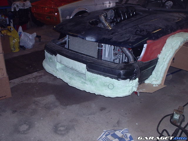

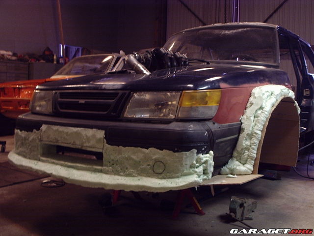

tja dags för update. kan ju börja berätta att nån idiot har gjort inbrott i min bruksbil... igen så nu har ja ingen stereo längre, så ska till biltema i morgon o köpa lite saker så ja kan bygga ett larm. men men åter till projekt saabe:n, har skurit klart grundformen på fronten o vart i garaget i dag o provmonterat den, o de verkar passa bra dessvärre kan ja inte göra mer på grund av att de e för kallt i garaget för att spruta fogskum så för tilfället går jag o längtar till våren:)  så har fått roa mig med andra saker. bland annat  att svetsa lite på buren, skära upp hjulhus mm. men längta efter att få bygga klart tröskelbreddningen. ska till verkstaden på söndag igen o då ska ja förhoppningsvis slänga ur spisen o göra klart motorrummet.
här e en bild på hur den ser ut för tillfället:P vad tycks om fronten?
https://www1.garaget.org/gallery/archive/91977/848925_nm6k2d.jpg
här är en till. funderar på om ja ska ha fler lufthål eller inte. funktionsmässigt behövs inga fler men kanske ska göra de snyggt medans man ändå är igång?
https://www1.garaget.org/gallery/archive/91977/848932_ggo9g6.jpg
