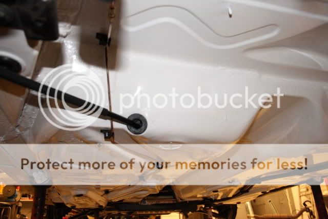

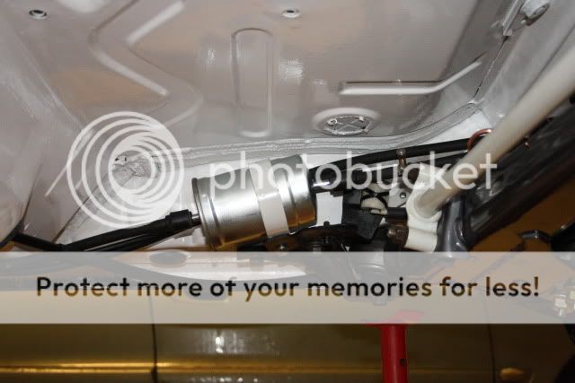

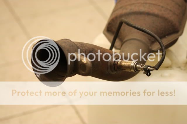

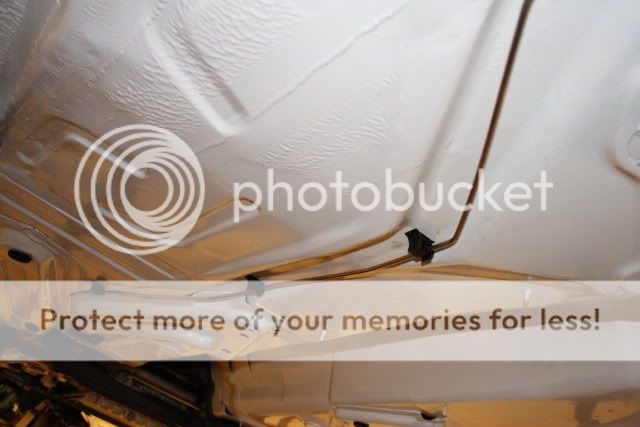

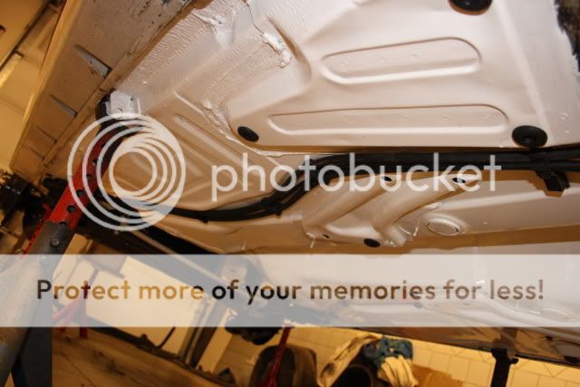

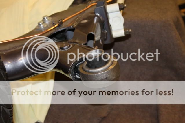

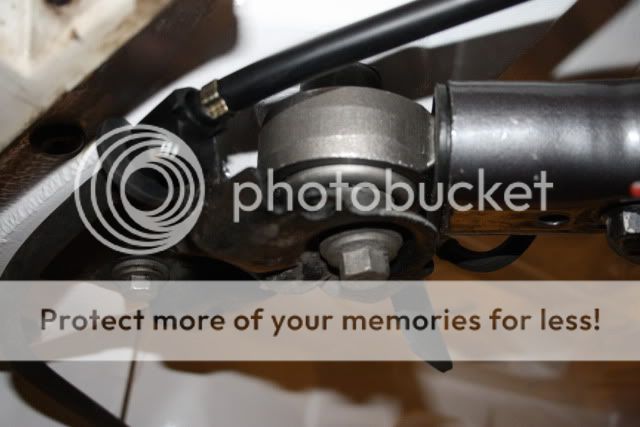

Lite bilder då: Bränsleledningarna sitter där dom ska, likaså bromsledningen. Handbromsen är monterad och spänd, även lambdasonden är monterad på katten. T-gulens abs-styrenhet var defekt också när jag köpte den så den fick ärva vita bilens box. Så fick jaga tag i en ny till denna nu. Köpte en på skroten förra veckan så passa på att montera den också.
http://i585.photobucket.com/albums/ss296/Dennis_999/IMG_4182.jpg
Bromsröret upputsat lite grann wink
http://i585.photobucket.com/albums/ss296/Dennis_999/IMG_4186.jpg
http://i585.photobucket.com/albums/ss296/Dennis_999/IMG_4187.jpg
http://i585.photobucket.com/albums/ss296/Dennis_999/IMG_4188.jpg
Ser ju bra mycket roligare ut nu! Tyvärr hamnade fokusen helt fel men men tongue
http://i585.photobucket.com/albums/ss296/Dennis_999/IMG_4189.jpg
Notera i högra hörnet, pallbocken speglar sig i golvet cool
http://i585.photobucket.com/albums/ss296/Dennis_999/IMG_4191.jpg
http://i585.photobucket.com/albums/ss296/Dennis_999/IMG_4192.jpg
