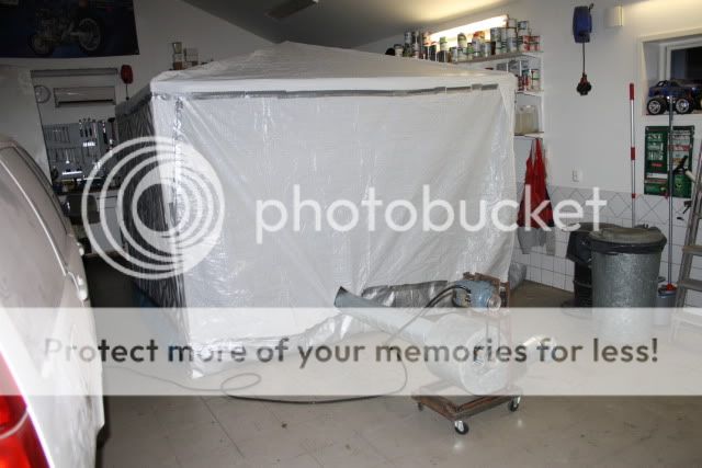

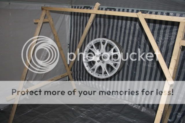

Beläggen monterade! Så nu ska bromssystemet och kopplingen luftas lite wink Partytältet kom också idag som jag sa igår. Monterade upp det lite snabbt med far. Förhoppningsvis lackar han fälgarna medan jag är på kryssning Onsdag till Fredag smile

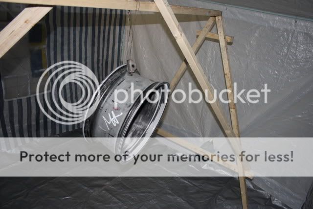

Vad har du hängt upp fälgen med? Najtråd? tongue
En bult genom hålet för ventilen till en 90gradersvinkel med hål. Sedan najtråd upp i "Sågbocken" tongue

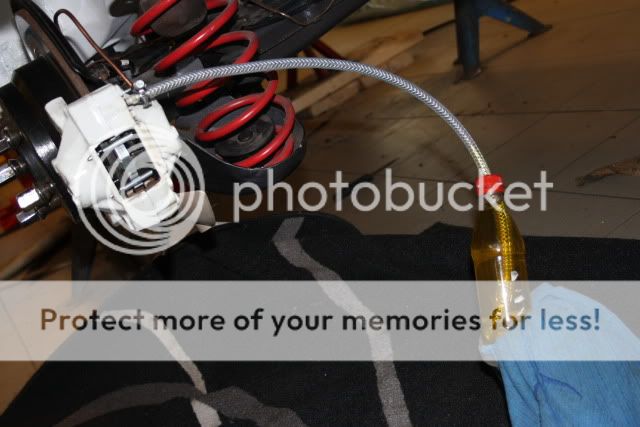

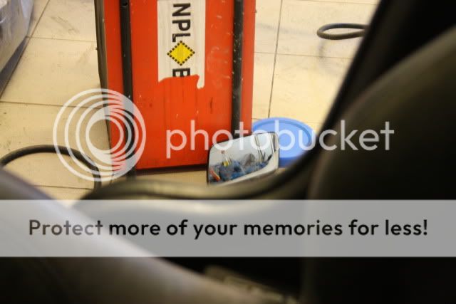

Idag så testade jag att lufta bromsarna med mig själv tongue Fungerade över förväntan faktiskt! Bromspedalen tar tidigt och håller tryck cool
Här har jag kört flaskan full och denna krets är tom på luft!
http://i585.photobucket.com/albums/ss296/Dennis_999/IMG_4292.jpg

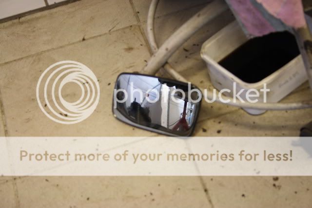

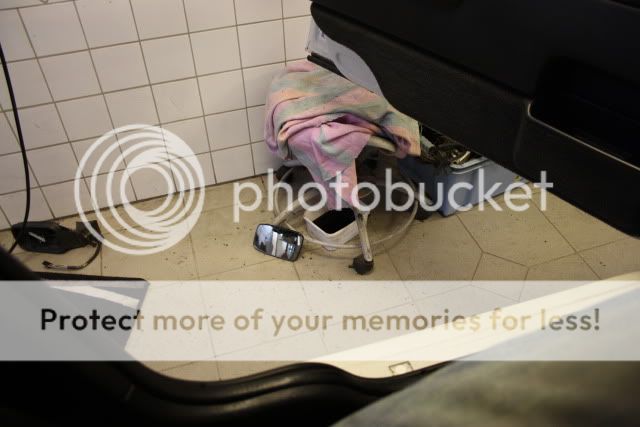

Bilen står ju på pallbockar så för att slippa hoppa i och ur hela tiden för att se när flaskan började bli full så tog jag ett backspegelglas och satte i rätt vinkel.
http://i585.photobucket.com/albums/ss296/Dennis_999/IMG_4294.jpg
Liten helhet wink
