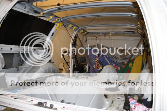

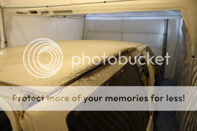

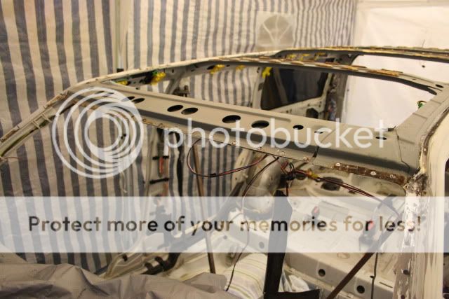

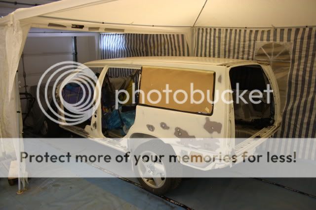

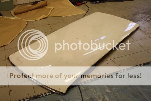

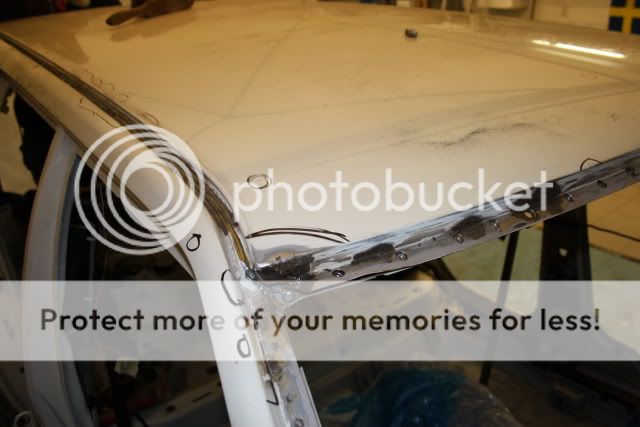

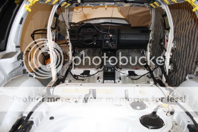

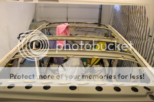

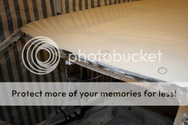

Sådär. Nu var taket borta smile Gick bra mycket smidigare än jag trodde.. Nu ska bara balkarna rengöras från limmet som sitter på dem och så ska det på lite epoxigrund där det har ytrostat lite.
Börja med att läsa instruktioner noga!
http://i585.photobucket.com/albums/ss296/Dennis_999/IMG_4692.jpg
Tömma inredningen:
http://i585.photobucket.com/albums/ss296/Dennis_999/IMG_4652.jpg
Kör med vinkelslip längs sidorna där lasersvetsen är lagd, taket börjar släppa! cool
http://i585.photobucket.com/albums/ss296/Dennis_999/IMG_4662.jpg

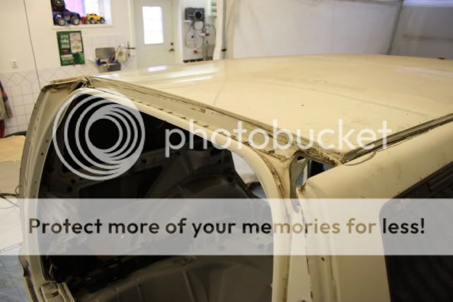

Slipat hela vägen fram till vindrutans säte. Där sitter taket punktsvetsat.
http://i585.photobucket.com/albums/ss296/Dennis_999/IMG_4664.jpg
http://i585.photobucket.com/albums/ss296/Dennis_999/IMG_4665.jpg

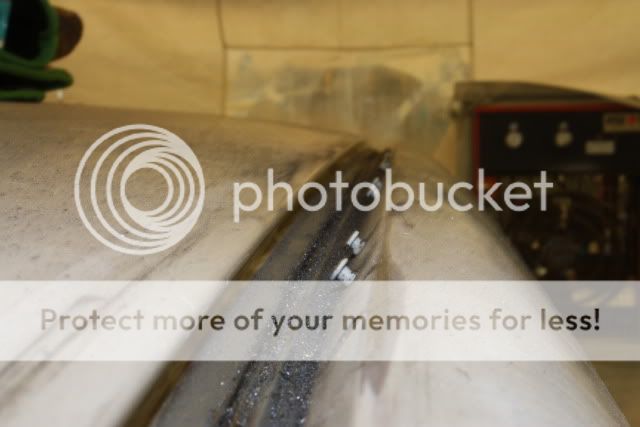

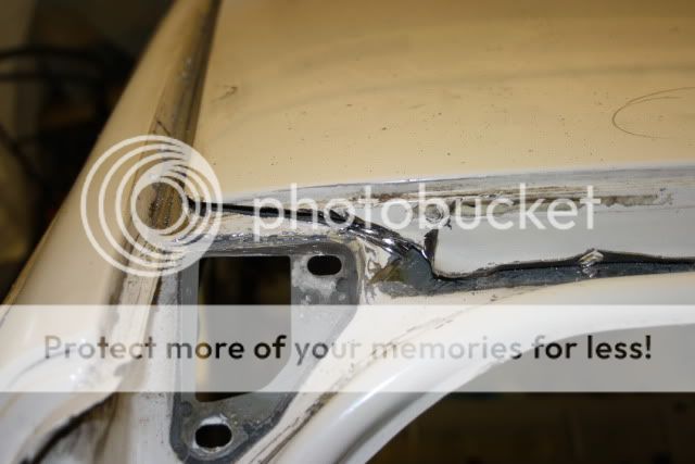

Limmet som är under railsen blir rätt smetigt när man kör bort det wink
http://i585.photobucket.com/albums/ss296/Dennis_999/IMG_4669.jpg
http://i585.photobucket.com/albums/ss296/Dennis_999/IMG_4672.jpg
http://i585.photobucket.com/albums/ss296/Dennis_999/IMG_4673.jpg
http://i585.photobucket.com/albums/ss296/Dennis_999/IMG_4674.jpg
Kapat i bak, bara snabbt kapat för att kunna lossa taket! Ska givetvis snyggas till smile
http://i585.photobucket.com/albums/ss296/Dennis_999/IMG_4677.jpg
Lika många punkter här bak wink
http://i585.photobucket.com/albums/ss296/Dennis_999/IMG_4680.jpg

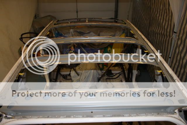

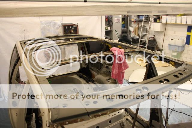

Helhet
http://i585.photobucket.com/albums/ss296/Dennis_999/IMG_4682.jpg

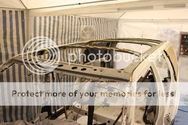

Satt dit stöttor när taket lossas. Dessa hjälper även till att hålla karossen i schack när en av balkarna tas bort..
http://i585.photobucket.com/albums/ss296/Dennis_999/IMG_4683.jpg
Borta!
http://i585.photobucket.com/albums/ss296/Dennis_999/IMG_4685.jpg
http://i585.photobucket.com/albums/ss296/Dennis_999/IMG_4687.jpg

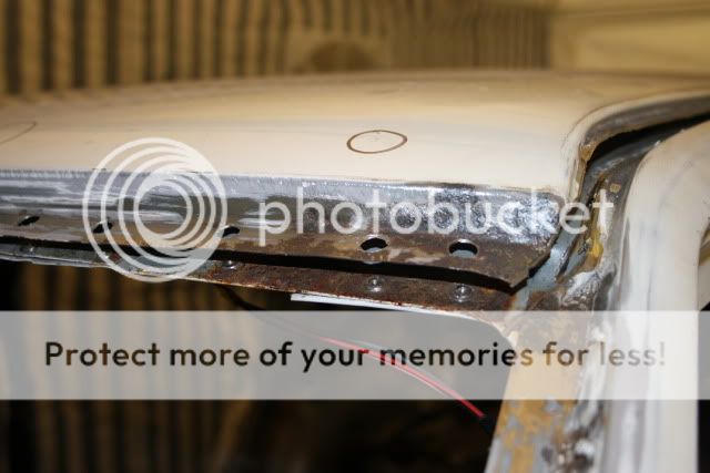

Balken med den rosa filten kommer att avlägsnas. Detta för att luckan ska gå fri smile
http://i585.photobucket.com/albums/ss296/Dennis_999/IMG_4688.jpg
http://i585.photobucket.com/albums/ss296/Dennis_999/IMG_4689.jpg
http://i585.photobucket.com/albums/ss296/Dennis_999/IMG_4690.jpg

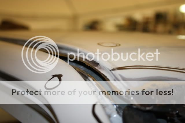

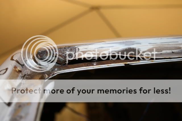

Lite ytrost bara, skönt! Och inte illa för 40.000 mil!
http://i585.photobucket.com/albums/ss296/Dennis_999/IMG_4691.jpg
