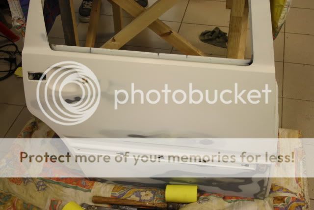

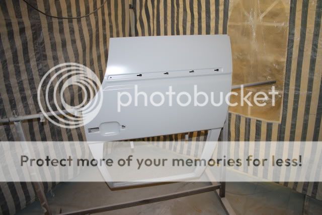

Idag snickrades ett lackställ ihop för dörrar och luckor. Precis som med vaggan är det inte vackert. Men det gör sitt jobb, och det vet vi ju alla att det är huvudsaken! smile Ska dra på en runda färg också så det ser lite tjusigare ut.
Annars är dörrarna klara för lack förutom den på bild. Den ska det finslipas lite till på pga av tidigare skador. Bakluckan är snart klar också.

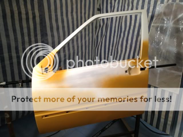

Har börjat med förardörren nu.. Här är epoxigrund lagd. Nyss las även slipgrunden.

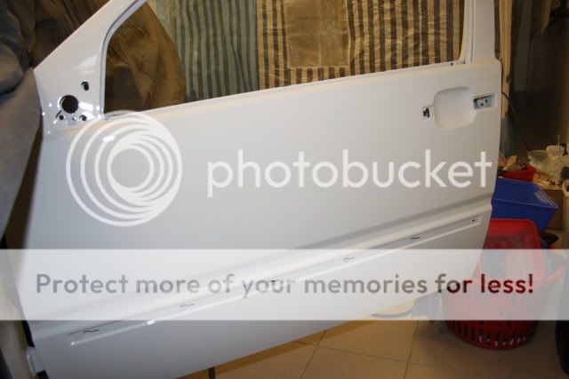

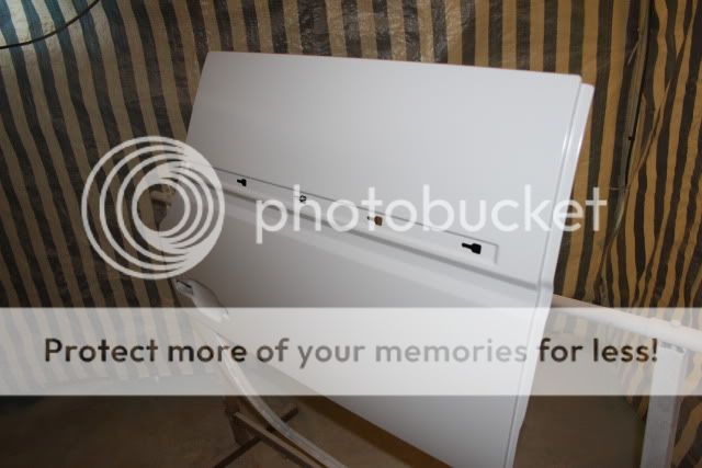

Då är förardörren klar och dithängd på bilen. Nu ska bara allting monteras tillbaka, hur det nu satt. Haha smile Började även med vänsterbakdörr nu i förmiddags. Så den har fått epoxigrund på sig och slipgrund. Väntar på att det ska torka nu så man kan börja slipa smile
Vi valde denna gång att hänga dörren uppochner. Detta visade sig vara smidigare då man fick bättre motljus och såg bättre medan man höll på.

Högerbakdörr väntar på sin tur...
http://i585.photobucket.com/albums/ss296/Dennis_999/IMG_5052.jpg
Kommer väl en uppdatering ikväll också när vänsterbakdörr är klar.
