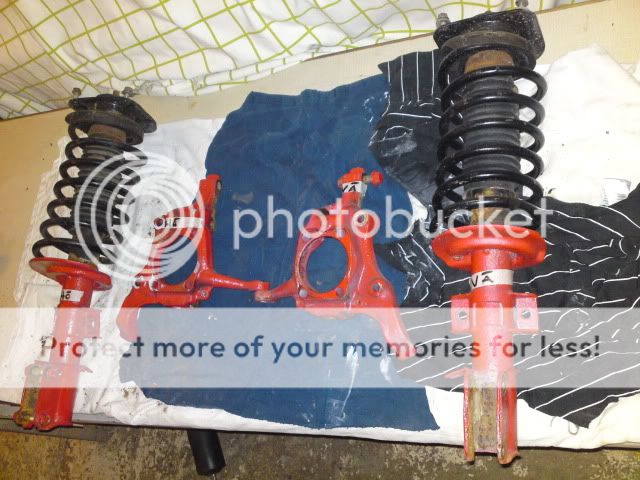

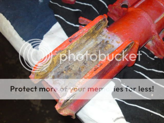

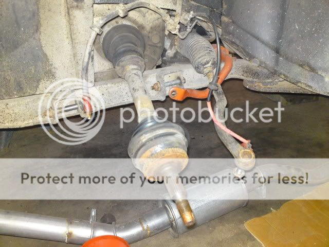

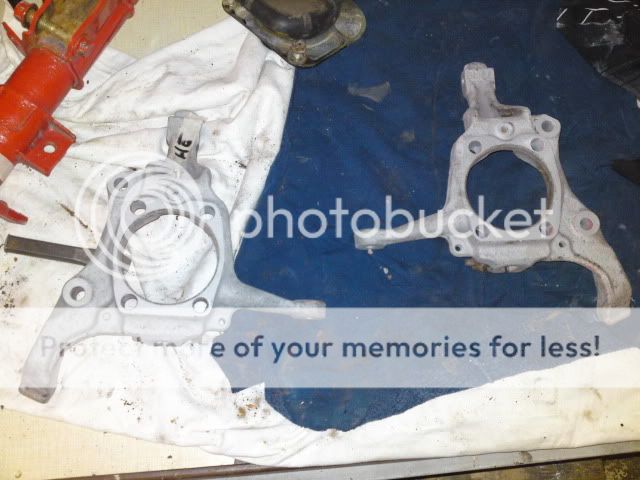

Var upp idag och pilla lite, har börjat med framvagnen! smile Vet inte vad jag ska säga? Tog loss fjäderbenen iaf och började blästra lite granna.
Denna gång delade jag fjäderbenet och den andra grunkan, hjulspindel kanske det heter? smile
http://i585.photobucket.com/albums/ss296/Dennis_999/DSC01691.jpg
Orsaken: Trött på fuskjobb tongue
http://i585.photobucket.com/albums/ss296/Dennis_999/DSC01692.jpg
Högra sidan ser lite trött ut roll
http://i585.photobucket.com/albums/ss296/Dennis_999/DSC01693.jpg
Likadant med den vänstra..
http://i585.photobucket.com/albums/ss296/Dennis_999/DSC01694.jpg
Efter en omgång i blästern! Ska köras en till, dock måste sanden silas först smile

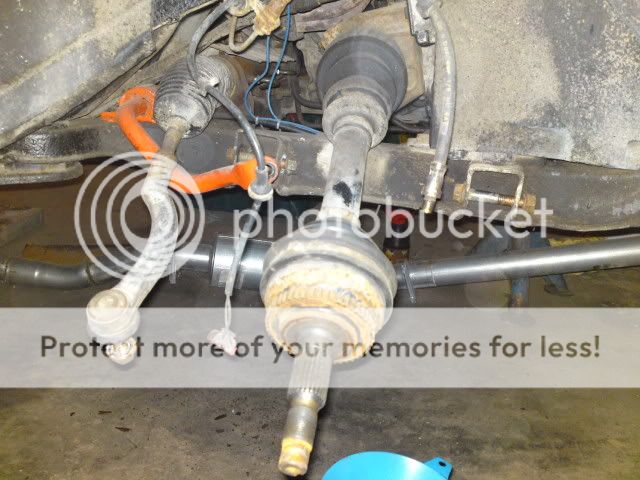

Dennis_999 skrev:
Var uppe idag och satte fast krängningshämmaren samt polera upp "avgastunneln" lite granna smile
http://i585.photobucket.com/albums/ss29 … C01683.jpg
http://i585.photobucket.com/albums/ss29 … C01684.jpg
Krängningshämmaren vart riktigt bra smile
http://i585.photobucket.com/albums/ss29 … C01686.jpg
Skarven för bromsröret smile Detta istället för att byta hela röret ända framme vid bromscylindern tongue
http://i585.photobucket.com/albums/ss29 … C01687.jpg
Närbild pån!
http://i585.photobucket.com/albums/ss29 … C01689.jpg
http://i585.photobucket.com/albums/ss29 … C01690.jpg
På återseende wink
Varför bytte du inte hela bromsrören.. det gjorde jag på 740in och det gick hur smidigt som helst..
Farsan ville inte. Orkade inte diskutera med han, blir bara massa tjafs och gnäll då. Byter alla rör nästa vinter smile

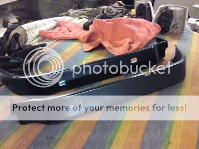

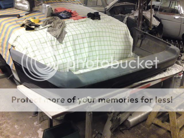

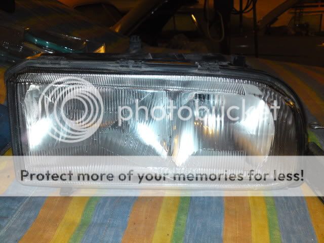

Har varit på lite olika skrotar nu under veckan och jagat delar. Hittade en stötfångare i rätt fint skick, lite smårepor och en bula. Bulan var bara att värma ut så vart det fint igen. Reporna får man slipa ner lite granna och sedan fylla i med "filler".

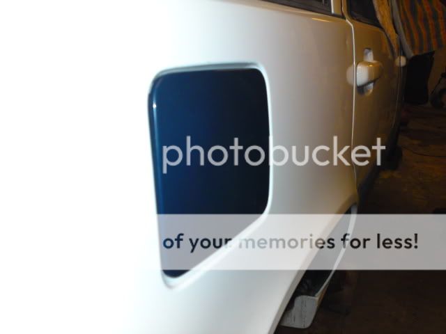

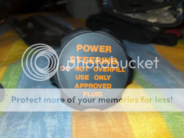

Sedan hittade jag ett tanklock modell v70. Dvs utan "flärpen" ute i hörnet. Ger ett lite cleanare utseende smile

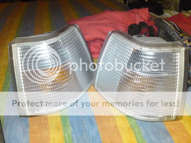

Även en strålkastare från en -95 och tillhörande blinkers! Ska åka iväg och plocka den andra när jag får tid.
Fick även tag i listerna till framskärmarna. Så nu är alla lister runt bilen av "nya modellen" smile
Snabb bild på locket!
http://i585.photobucket.com/albums/ss296/Dennis_999/DSC01699.jpg
Nytt lock till servon tongue
http://i585.photobucket.com/albums/ss296/Dennis_999/DSC01700.jpg
Ena strålkastaren!
http://i585.photobucket.com/albums/ss296/Dennis_999/DSC01701.jpg
http://i585.photobucket.com/albums/ss296/Dennis_999/DSC01702.jpg
Stötfångaren smile
http://i585.photobucket.com/albums/ss296/Dennis_999/DSC01704.jpg
