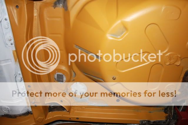

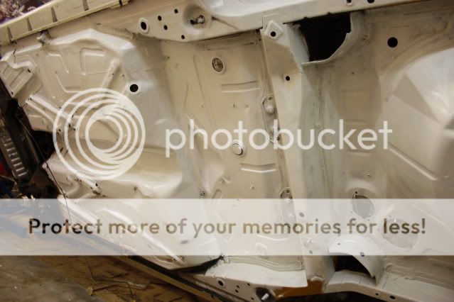

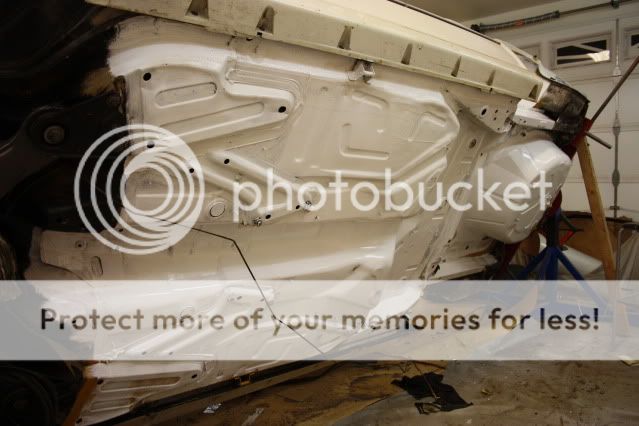

Hejsan alla!
Som ni vet köpte jag en T-gul nu i helgen så glt:n fick stå lite undangömd sålänge. Men var iväg till Järnia och skaffa en liten roller och div tillbehör idag så jag kunde måla lite smidigare. Vart ojämn yta pga pensel och så tog det mycket tid! Vilken skillnad det vart med roller! Mycket jämnare och gick mycket fortare att få ut färgen överallt. Färgen är f.ö Hagmans Ca primer och är epoxibaserad.
http://i585.photobucket.com/albums/ss296/Dennis_999/IMG_3472.jpg
http://i585.photobucket.com/albums/ss296/Dennis_999/IMG_3473.jpg
http://i585.photobucket.com/albums/ss296/Dennis_999/IMG_3476.jpg

Blir bra de där! men hade de inte vart lättare och snabbare att spruta på ist?smile

Tackar! Beror på hur man ser det. Blir ju helt klart enklare att måla. Men allt annat runt då? Färgdammet lägger sig ju överallt. Så först måste hela bilen maskeras in. Sedan skydda resten av garaget från färgdammet, täcka in motorrummet underifrån, täcka igen alla hål som leder in i bilen, täcka golvet och så vidare! wink

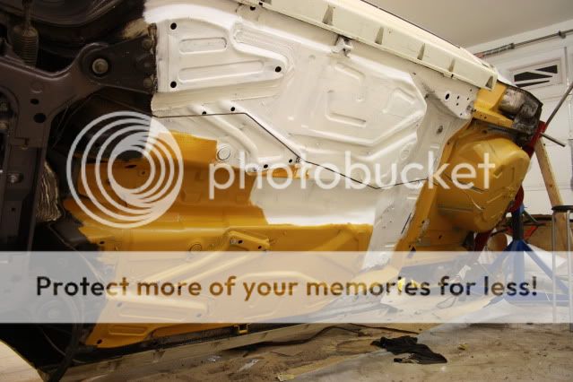

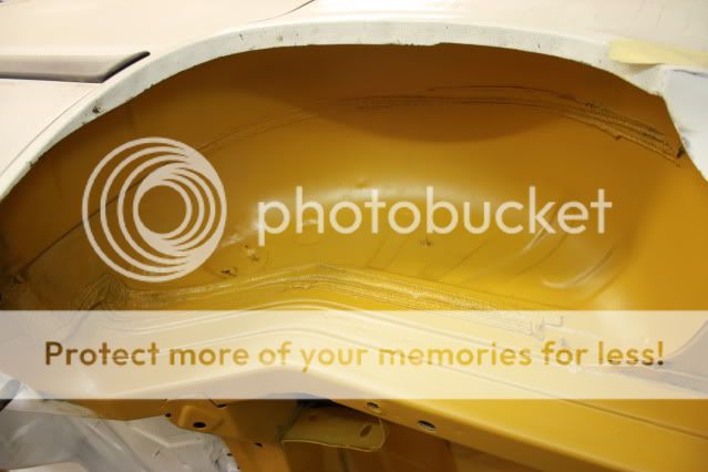

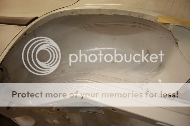

Tackar grabbar! big_smile
Har nu lagt nästa grund innan topplacken. En polyuretanbaserad som är mycket seg mot nötning osv smile Ska ge det en strykning till sen blir det topplacken smile
http://i585.photobucket.com/albums/ss296/Dennis_999/IMG_3508.jpg
http://i585.photobucket.com/albums/ss296/Dennis_999/IMG_3507.jpg
http://i585.photobucket.com/albums/ss296/Dennis_999/IMG_3506.jpg
