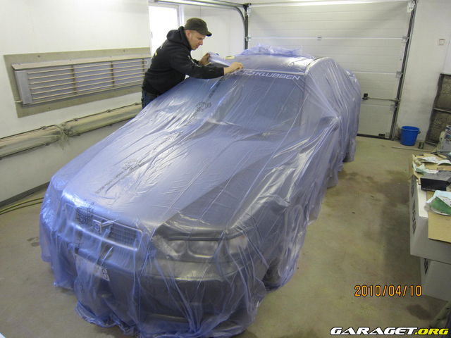

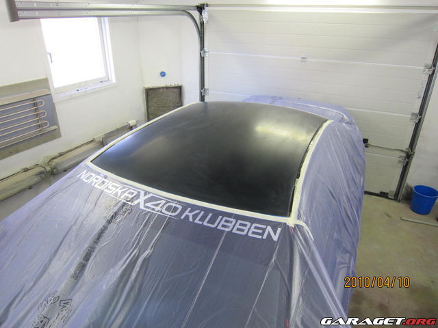

Slipad, maskad och klar för lack smile

Huven till Audin blev riktigt snygg smile Får hoppas att han får ihop bilen snart, han har ju kört med en halv bil hela vintern i princip tongue
Måste fråga, den där skyddsplasten ni har att skydda bilen från färgdamm med, är den svår att skära i osv? Är det någon skillnad på färgdammet från vattenbaserad lack och färg som är baserad på förtunning, alltså om det är jobbigare att polera bort om man skulle få damm? smile
Hehe Nu skall ju fronten lagas igen wink hehe så nu blir bilen naken på nytt tongue
Maskerings plasten är skit lätt att skära i smile Den är lika tun som typ gladpack fast tåligare smile Bara göra ett fint snitt med ett Rak blad smile
Det sisstnämda får stellan svara på smile hehe
Tackar!
Angående färgdamm. Vattenbasdamm är mycket enklare att ta bort. Bara att torka bort med vatten eller silikon ferner. Färgdamm från 2k bas är svårare, men ska enligt  vad jag hört gå att polera bort ganska enkelt.
Gasglad

deamo skrev:
Tackar!
Ahaa, där ser man...Men om man torkar bort vattenbasdamm på en yta som är lackerad med vattenbaserad lack, löser man inte upp lacken isåfall? smile
Det var ju smått otroligt att han kört sönder fronten igen tongue

_Fredrik skrev:
deamo skrev:
Tackar!
Jo det gör man wink

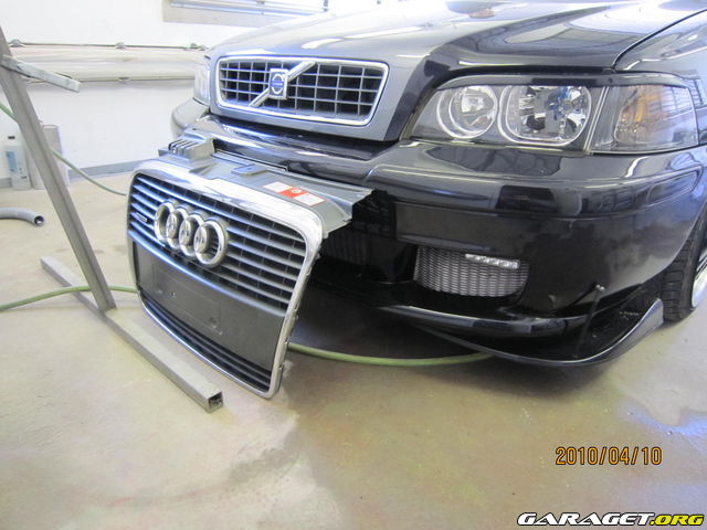

Men jag tyckte din grill såg lite konstig ut? wink

Det blir Vinterns projekt . Projekt AUDI GRILL på Volvo S40 big_smile
Huven är inte helt stängd om någon undrar wink Med tanke på glipan wink

varför inte. låta en cromsarg gå hela vägen ner, fast utan emblem med audi.
du måste bli först.......

Mmm shiny, me like! big_smile
Hehe, ja varför inte? Stor grill är ju inne! wink

Orden Huvförlängare får en helt ny innbörd..... heheh Blir ju bra Kylning för intercoolern i vilket fall wink hehe.

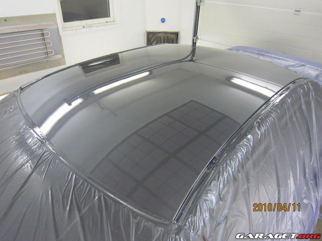

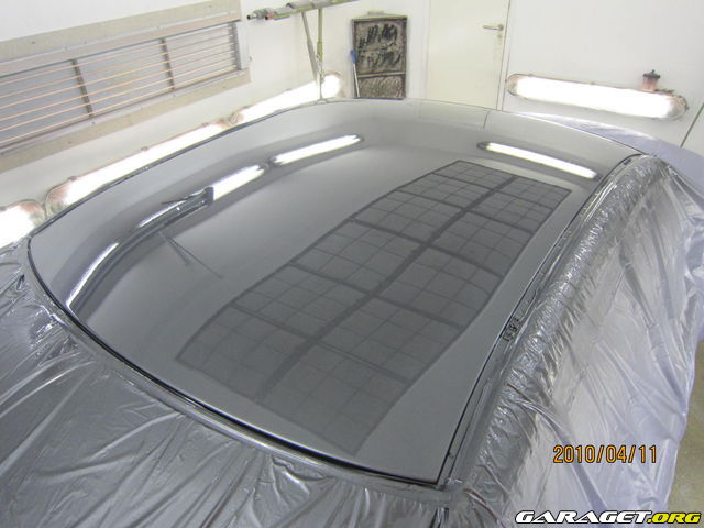

Titangrå metallic + ice blue pearl + klarlack = Klart!
Ska mellanslipas imorgon och lägga på mer klarlack.
