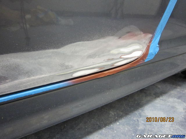

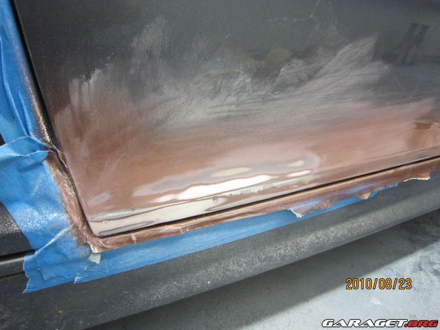

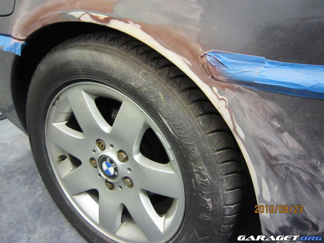

*bang* och rosten är väck och det är spacklat och slipat. Slipgrund imorgon ...
https://www1.garaget.org/gallery/archive/104952/983645_a0nmlt.jpg
https://www1.garaget.org/gallery/archive/104952/983646_fv4a21.jpg
https://www1.garaget.org/gallery/archive/104952/983647_ymg4gw.jpg

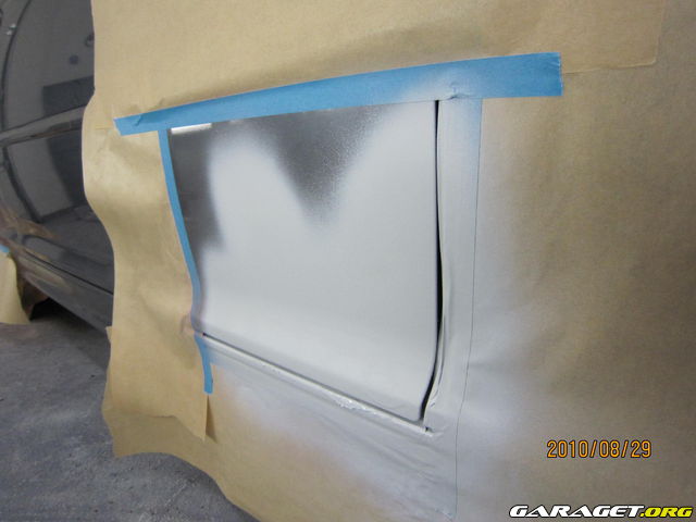

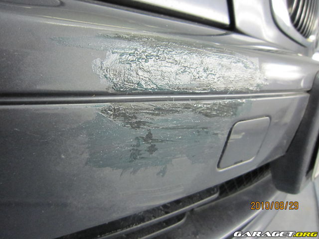

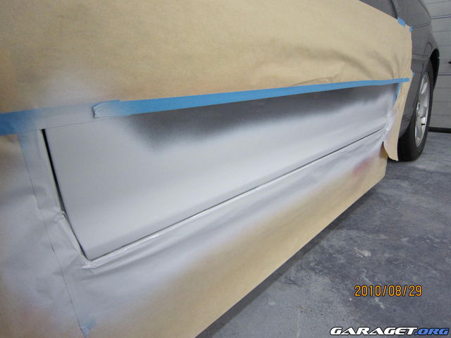

Snart klar för lack smile

Det vita är väl slipgrund?, för att se om det är ojämnt någonstans innan färg?, Drar du på sedan slipgrund igen som grundfärg eller har du annat då eller kör du utan???

Yes, det ljusa är slipgrund för att jämna ut mindre ojämnheter. Kommer inte lägga på något mer om det inte behövs efter slipningen idag.

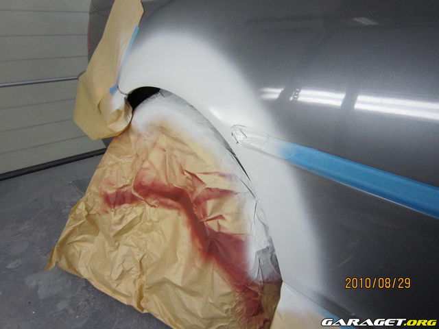

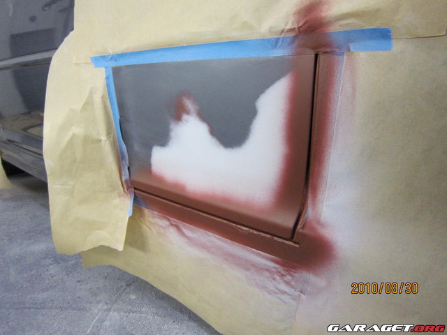

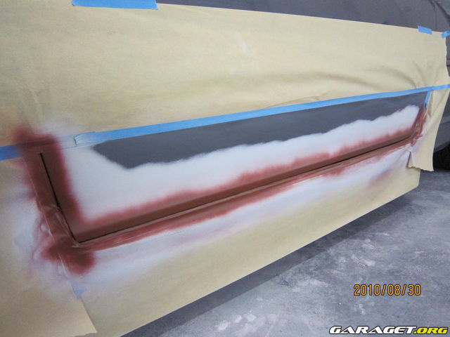

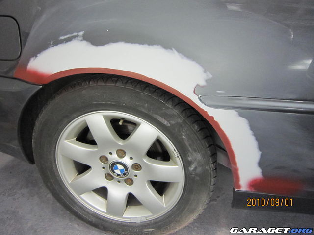

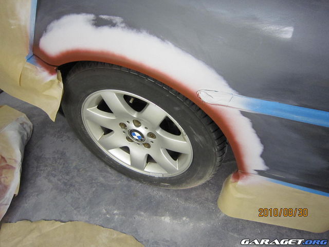

Slipat och lagt lite rostgrund på kanterna så man inte missar något genomslip. Ska gå över med en lätt slipning med 800 papper imorgon. Sedan är den redo för maskering och lack.
https://www1.garaget.org/gallery/archive/104952/986977_tmds6e.jpg
https://www1.garaget.org/gallery/archive/104952/986980_zzq8ji.jpg
https://www1.garaget.org/gallery/archive/104952/986981_r7l7td.jpg

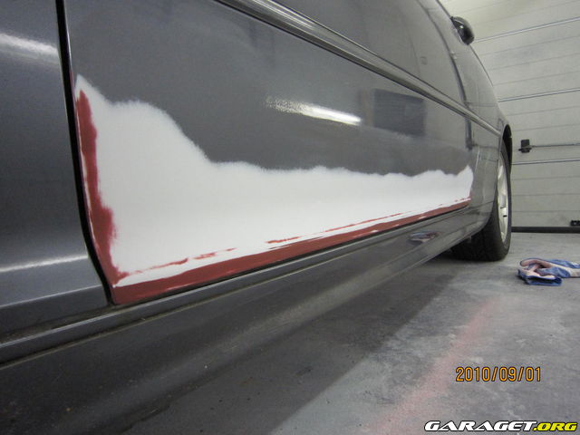

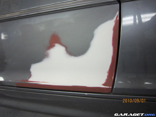

Färdig för lack. Bara merytorna som ska mattas ner.
https://www1.garaget.org/gallery/archive/104952/988019_hl2p8c.jpg
https://www1.garaget.org/gallery/archive/104952/988020_200ku5.jpg
https://www1.garaget.org/gallery/archive/104952/988022_190pj0.jpg

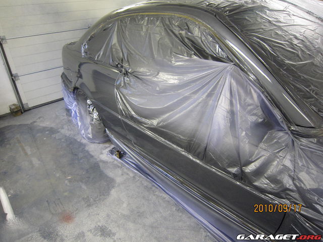

Bilen är nu lackad. Bilder kommer imorgon smile

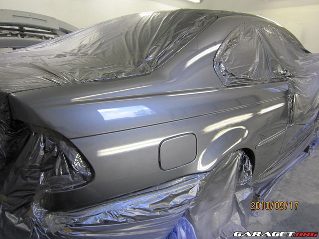

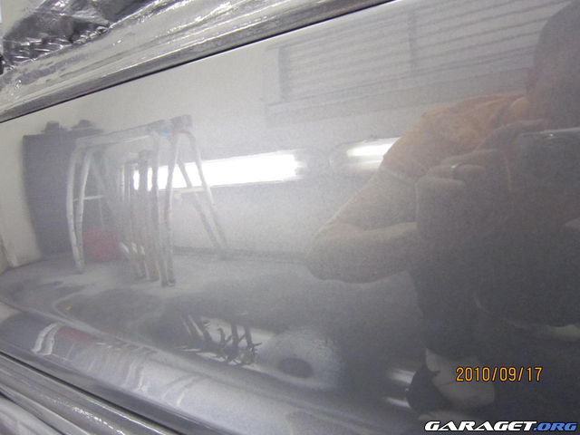

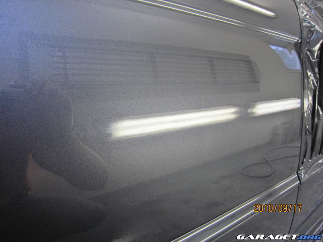

Done smile
https://www1.garaget.org/gallery/archive/104952/995987_8mbiy3.jpg
https://www1.garaget.org/gallery/archive/104952/995988_uzj8rm.jpg
https://www1.garaget.org/gallery/archive/104952/995989_p2wtgx.jpg
https://www1.garaget.org/gallery/archive/104952/995991_k9rirj.jpg
