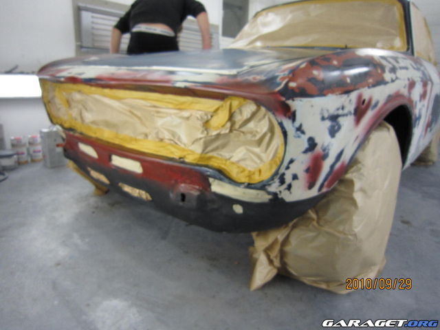

Projektet är påbörjat. Ber om ursäkt för den dåliga bildkvaliteten. Måste haft kameran på någon knasig inställning utan att lägga märke till det.
Epoxyprimer lagd smile

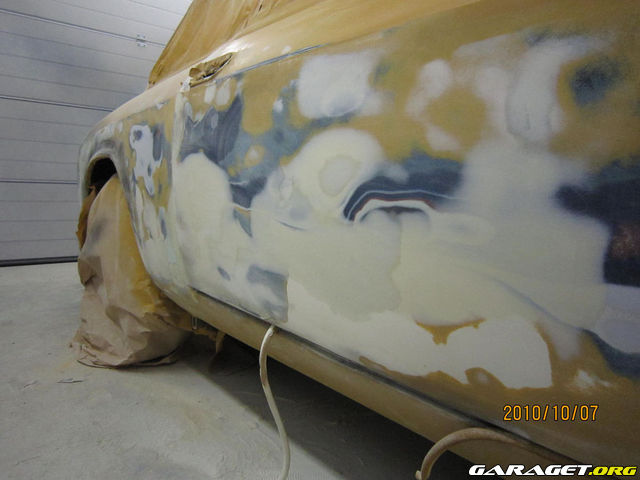

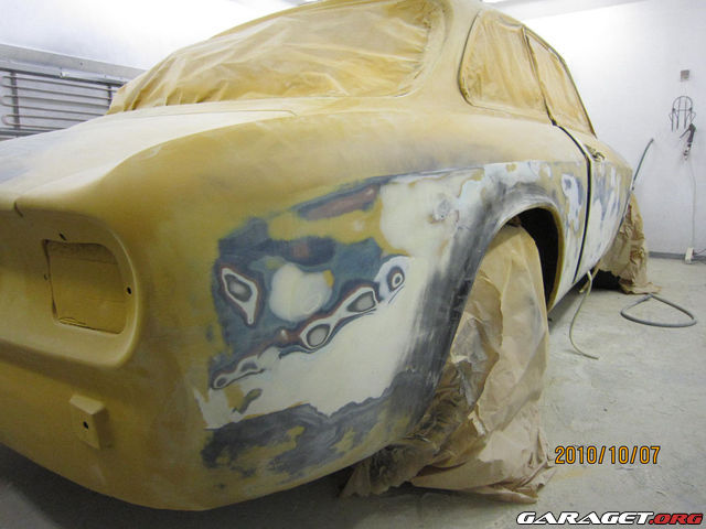

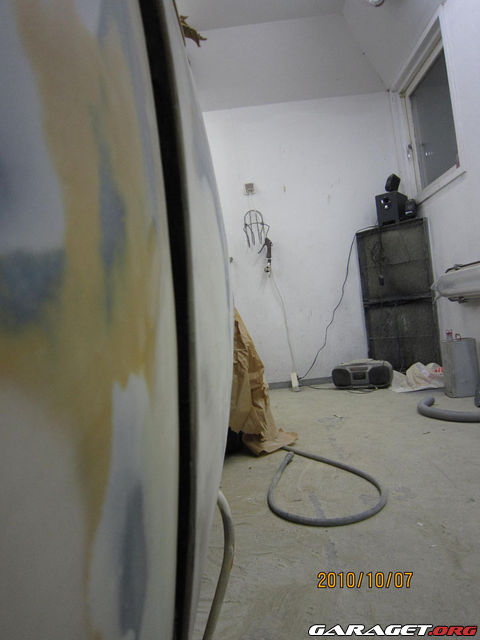

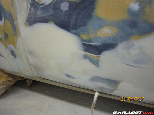

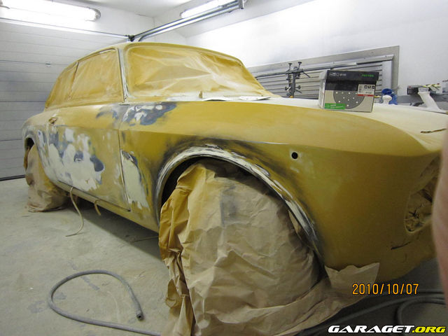

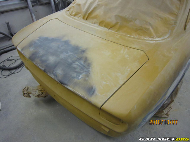

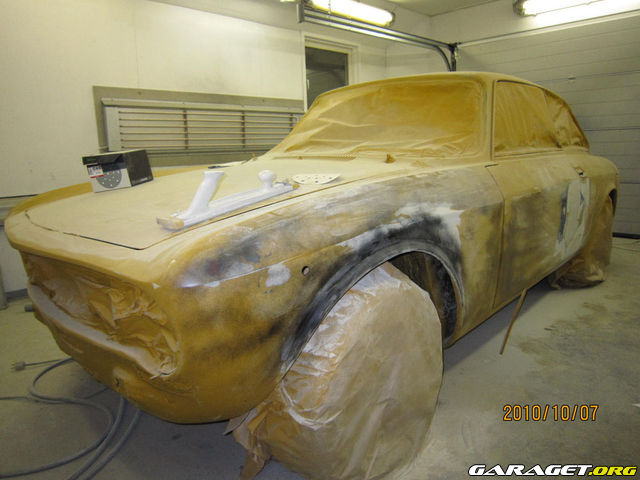

Börjar bli rak och fin smile Hela sidorna är långklossade. Lägger på tunt lager med svart färg som "guide coat"

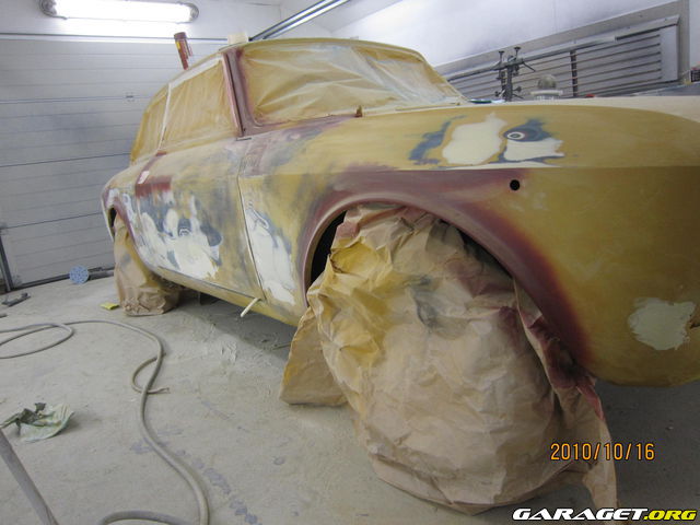

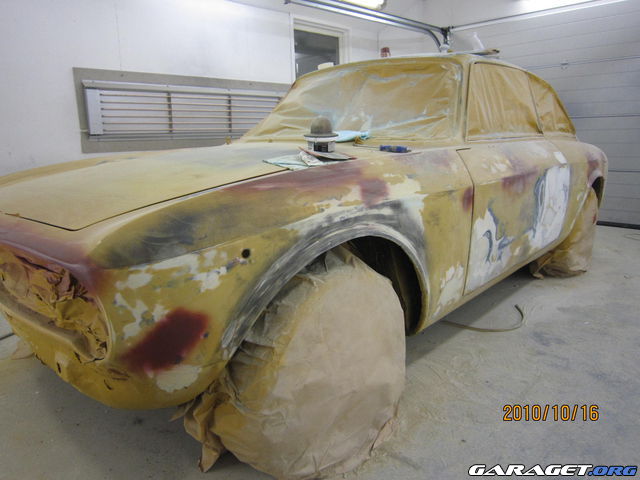

Den börjar bli rak. Imorgon blir det slipgrund. Äntligen smile
https://www1.garaget.org/gallery/archive/104952/1008141_jju0aa.jpg

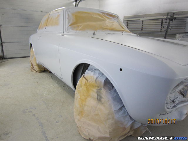

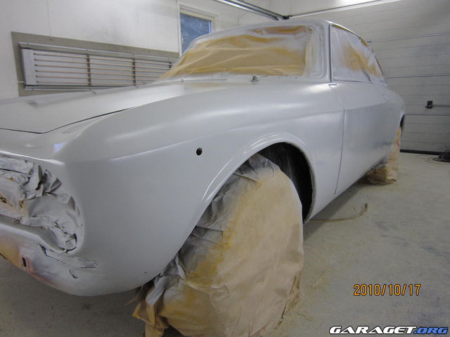

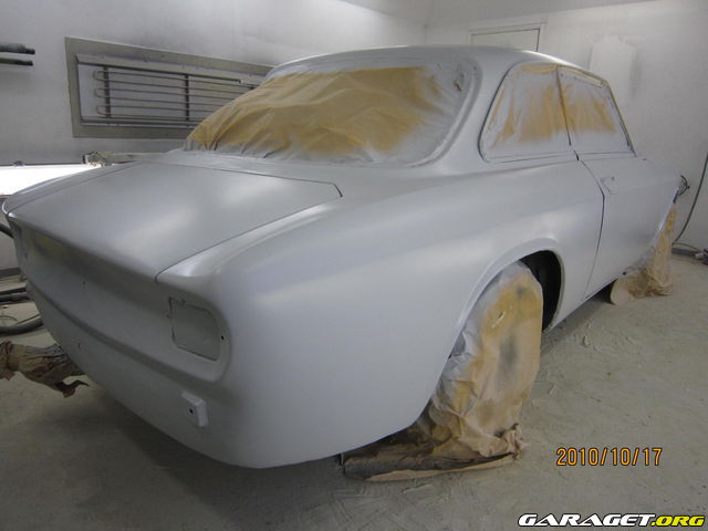

Slipgrund på smile
https://www1.garaget.org/gallery/archive/104952/1008409_cdh53p.jpg
https://www1.garaget.org/gallery/archive/104952/1008410_20poli.jpg

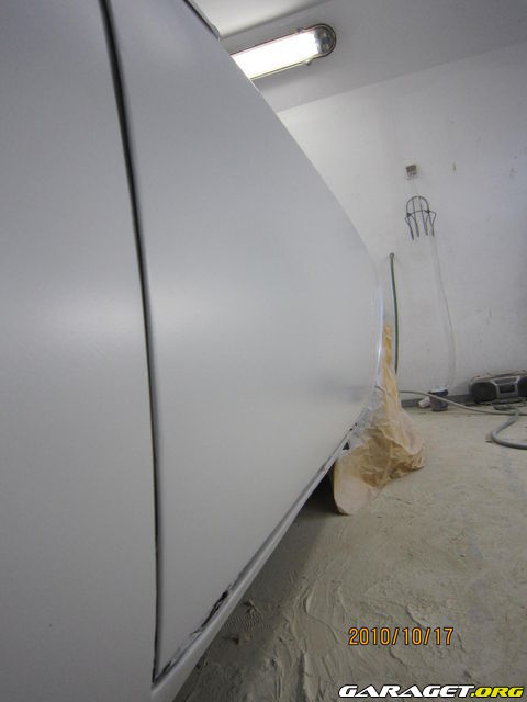

Dörren är rak och fin smile
https://www1.garaget.org/gallery/archive/104952/1008412_zm5kll.jpg
https://www1.garaget.org/gallery/archive/104952/1008413_im7k2f.jpg
Imorgon ska jag rugga upp ytan med 400 papper igen och lägga en mörk slipgrund på detta. Sedan ska skiten långklossas igen för att avslöja hög och lågpunkter. När allt ser rakt och fint ut så kommer jag lacka hela bilen solid svart för att verkligen avslöja ojämnheter. De ojämnheter som dyker upp kommer åtgärdas och sedan mattar jag ner hela bilen igen inför den slutliga färgen = solid blå! smile
