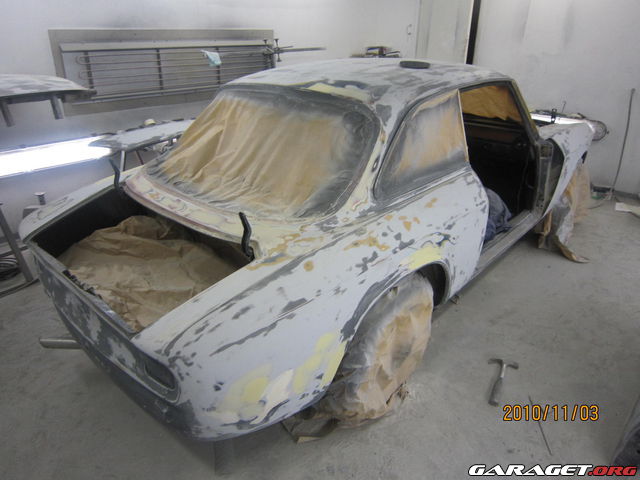

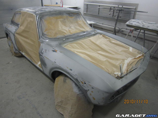

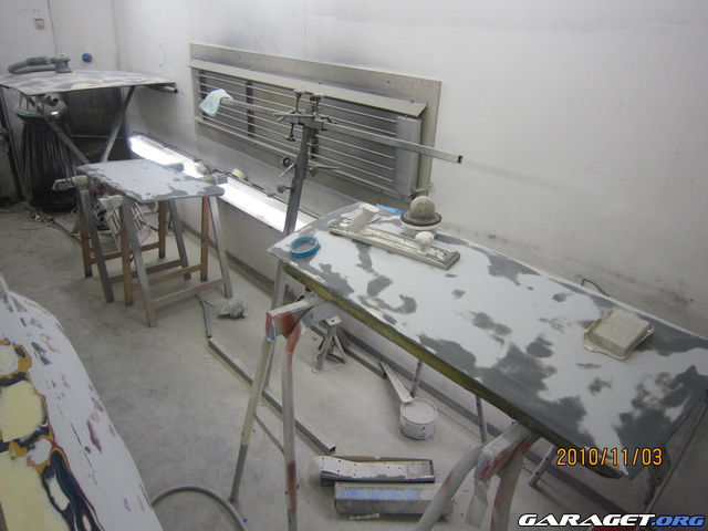

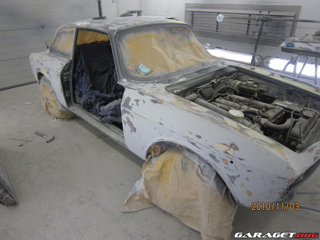

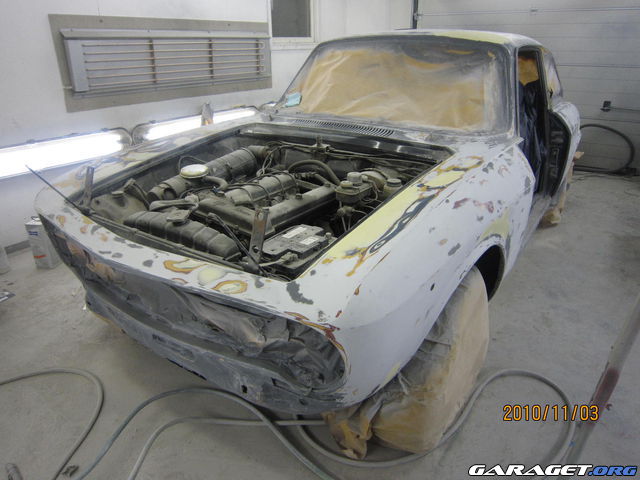

Hej och hå, slipa på. Det är ungefär vad helgen har gått åt till. Sedan har jag spacklat upp ojämnheter som kommit fram efter att ha långklossat hela bilen.

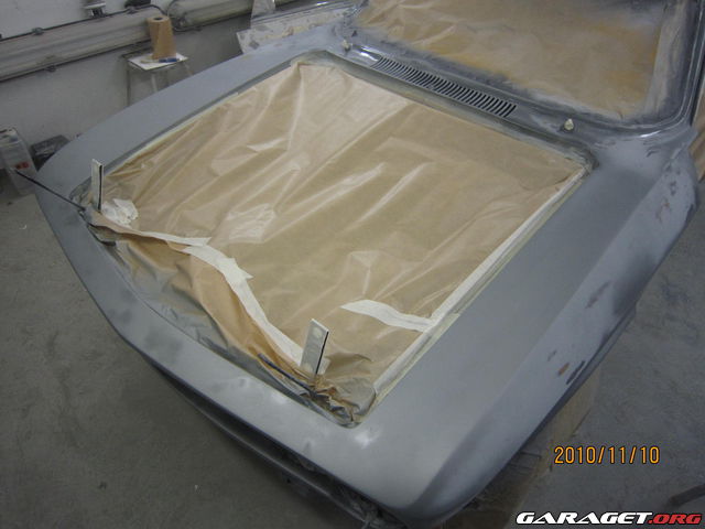

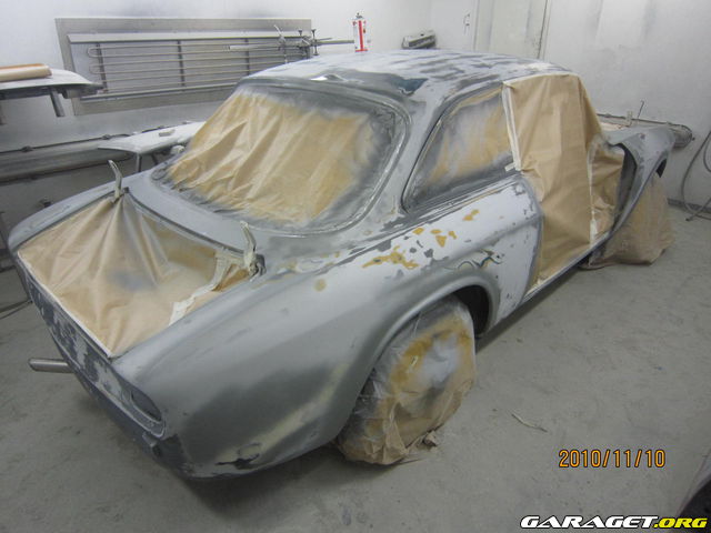

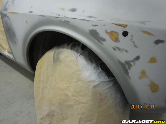

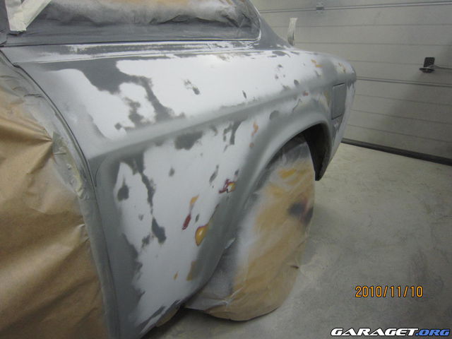

Bilen är maskad och rostgrundad på de ställen jag haft genomslip på nu. Testade en ny rostgrund efter tips från en lokal lackeringsfirma här i stan. Riktigt schysst att jobba med och torkar på 20 min och är sedan övermålningsbar. Imorgon blir det slipgrund på hela bilen igen big_smile

Den där rostgrunden är riktigt bra! smile
Ser ut som att bilen kommer bli riktigt bra, lycka till! smile

Ja den kändes bra och "tung" på något vis. Synd bara att den tog slut så fort. Får åka och handla mer imorgon så man har hemma. Hela burken tog slut på bilen wink
Tack!

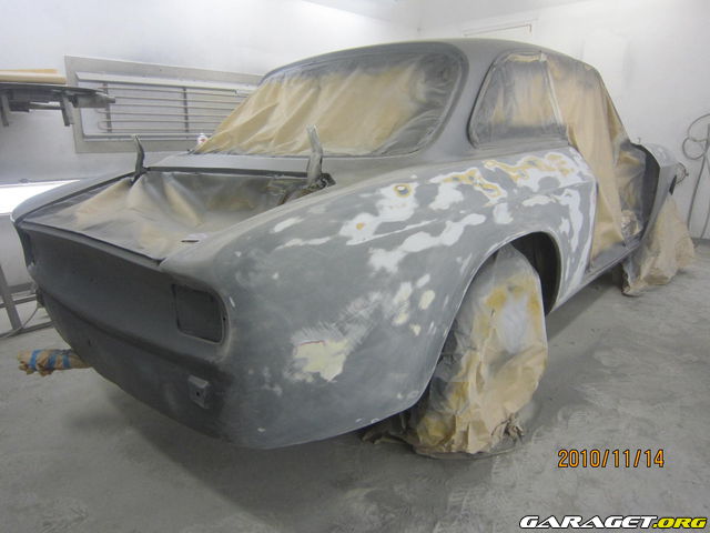

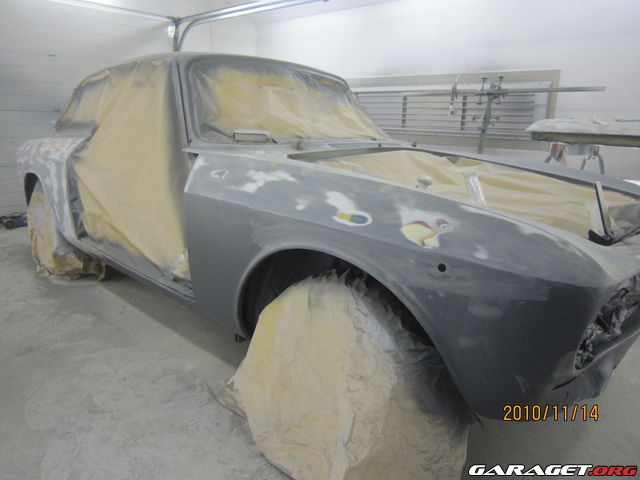

Nu känns den rak och ser rak ut efter långklossning av höger sida big_smile

helvete så du är petig! så sjukt najs och se! smile

Tackar, men ibland blir man trött på sig själv wink
