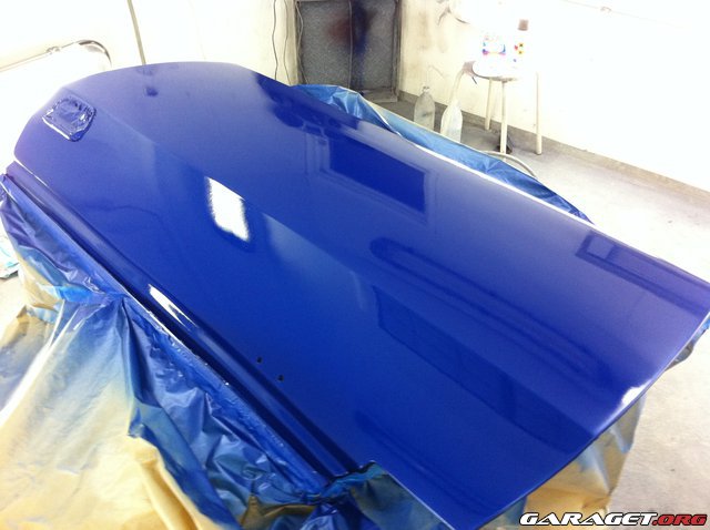

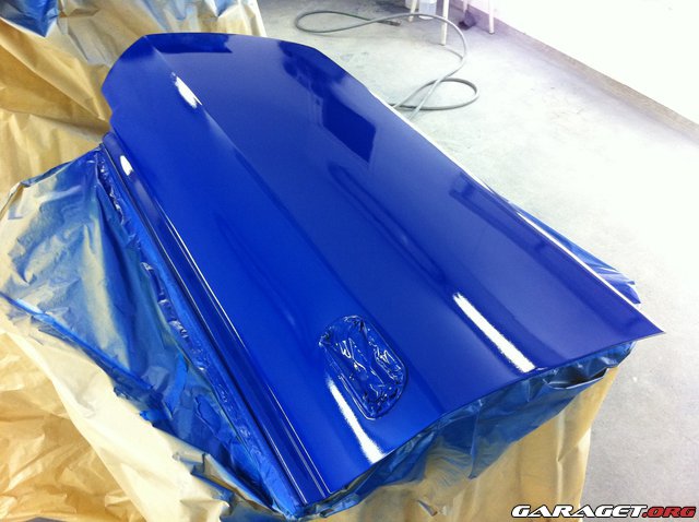

#843
Testade att slänga på en vända med vattenbas för att avslöja eventuella sista ojämnheter (det blev ju inte helt 100% efter förra lackeringen så jag åkte på lite mer grundjobb). Det ligger alltså ingen klarlack på nu utan om detta ser bra ut imorgon så slipar jag ner det igen och lägger den riktiga färgen smile

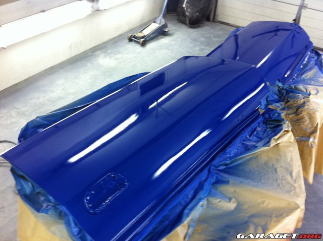

26 februari 2011
#848
Dörrarna är klara smile Ursäkta lite kass iPhone kvalitet. Jag var inte så stabil på handen tydligen.

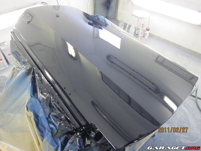

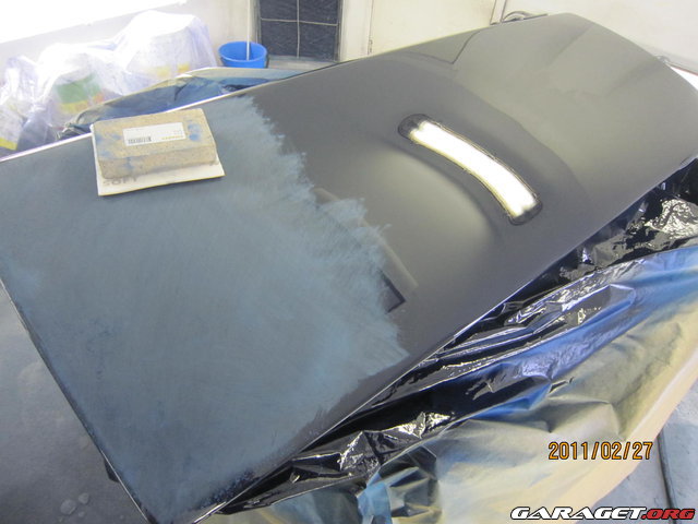

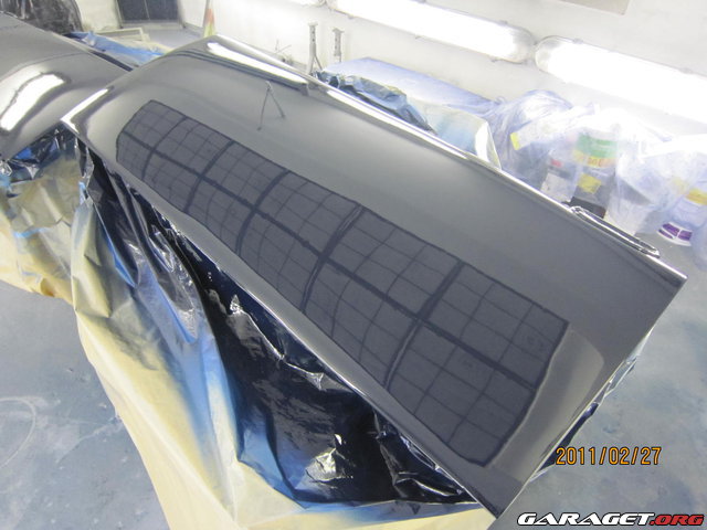

Lite bättre bilder. Blankt och fint smile
https://www1.garaget.org/gallery/images/105/104952/104952-68e10e7c2e2483ae7c8fac11795a12db.jpg
https://www1.garaget.org/gallery/images/105/104952/104952-8dbdcd5b64a72da75270f379e8dd2d7f.jpg
Men inte tillräckligt bra. Så jag har börjat mellanslipa med 800 papper för att lägga på mer klarlack ikväll smile
https://www1.garaget.org/gallery/images/105/104952/104952-177667d9cd7451f021e5ef33843c6930.jpg

Den biten du har mattat, går det polera upp den nu ?:p men bra glans ?big_smile

1 858 Inlägg
27 februari 2011
#852
Jo det går väl om man går vidare uppåt med finare papper. Det har jag gjort tidigare, men det är inte tanken denna gången. Nu ska jag ösa på mer klarlack smile

#853
deamo skrev:
Dum fråga kanske men varför matta ner för att få det blankare? tongue
1 858 Inlägg
27 februari 2011
#854
strandberg31 skrev:
deamo skrev:
Om man ska polera upp en yta så vill man ha den så slät som möjligt innan för att få så bra yta som möjligt i slutänden. För det är nästan omöjligt att lägga en yta med lack utan någon struktur i (även kallat apelsinskal).

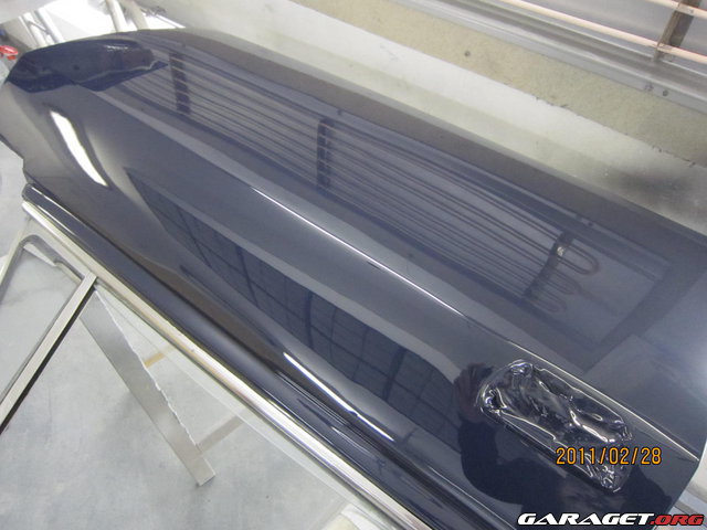

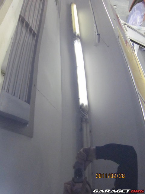

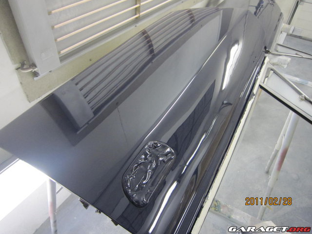

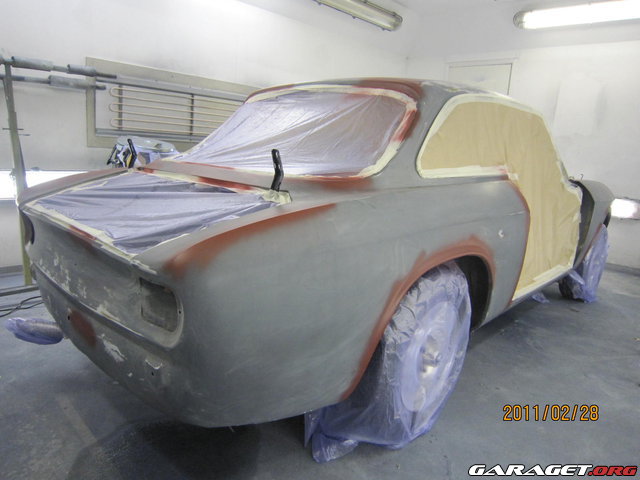

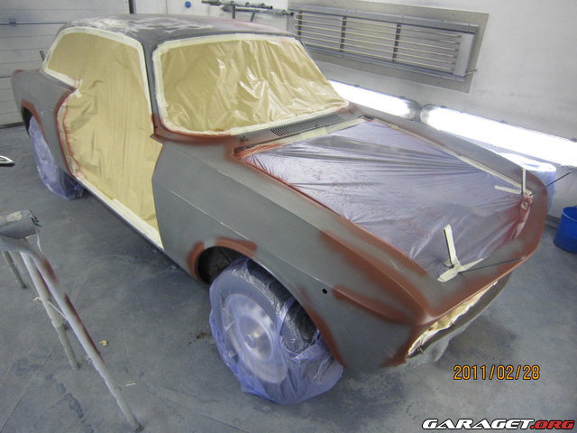

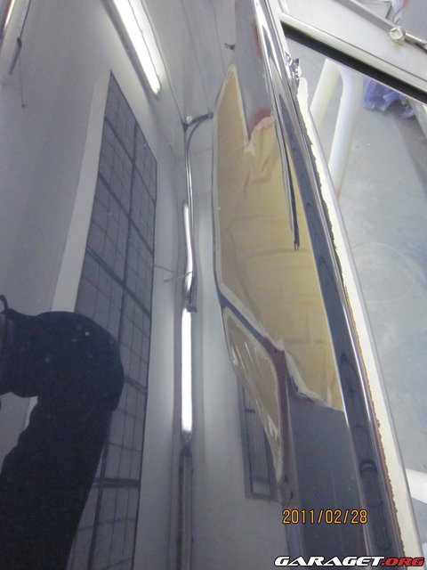

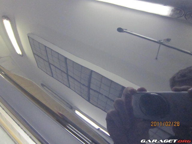

Nu liknar det något smile Dörrarna är färdig och bilen är inne och maskad.
https://www1.garaget.org/gallery/images/105/104952/104952-995e9af9c9e1826e76f8d0b2f0681417.jpg
https://www1.garaget.org/gallery/images/105/104952/104952-fe3b86732117ab0ca70398a7f22c6e6b.jpg
https://www1.garaget.org/gallery/images/105/104952/104952-10afcc9839b253af7410b5a2497b5637.jpg
https://www1.garaget.org/gallery/images/105/104952/104952-4027e31cc8923f7eb6f0cb3bf5f9984b.jpg
Prickarna på denna bilden är löst slipdamm som landat på dörrarna efter att de härdat wink
https://www1.garaget.org/gallery/images/105/104952/104952-625140f885c629d0483a47fbd7929d79.jpg
https://www1.garaget.org/gallery/images/105/104952/104952-9c50fa70436a9172a92a7189d4cc1c60.jpg
https://www1.garaget.org/gallery/images/105/104952/104952-bc32d70696b6d5a2e800ac48ad110e4c.jpg
