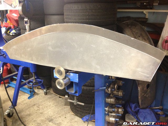

Har fixat lite med den främre delen av kardantunneln upp mot torpedväggen - klippte ut en plåt som jag sen formade i maskinerna:
https://www1.garaget.org/gallery/images/135/134927/134927-ef89cb285e994f9e35e9f08c48d6ceeb.jpg
Har börjat göra vikningen som skall sitta mot torpedväggen - gjordes i sicken och sträckte sedan ytterradien i sträcken...
https://www1.garaget.org/gallery/images/135/134927/134927-b4f3d2a9d8ec12609b2f2f199945b533.jpg
Halvvägs...skall sträckas mer för att få rätt välvning...
https://www1.garaget.org/gallery/images/135/134927/134927-fee0add88af5cf4936b8145fa64244d2.jpg
Skall täcka det främre hålet så småningom - kommer mer bilder i veckan/helgen....smile
