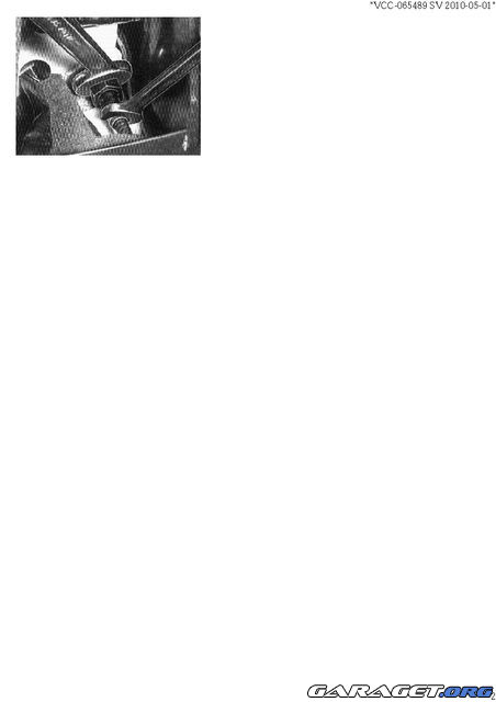

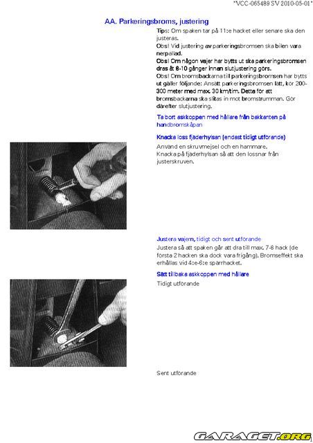

Hjälper detta?
https://www1.garaget.org/gallery/archive/108679/918114_rl5n01.jpg
Volvo 940 1993 B2030FLH 2.4 M4755 Reservdelskatalog Parkeringsbroms
https://www1.garaget.org/gallery/archive/108679/918117_kbd8z1.jpg
Volvo 940 1993 B2030FLH 2.4 M4755 Parkeringsbroms Allmänt
https://www1.garaget.org/gallery/archive/108679/918120_z8csep.jpg
Volvo 940 1993 B2030F LH 2.4 M47 52 Parkeringsbroms Justering Guide Sida 1/2
https://www1.garaget.org/gallery/archive/108679/918122_4bjs4f.jpg
Volvo 940 1993 B2030F LH 2.4 M47 52 Parkeringsbroms Justering Guide Sida 2/2
Senast redigerat av linuslinje (1 maj 2010)

Skulle du kunna bifoga bild på arbetsbeskrivning på hur man monterar mekanismen?

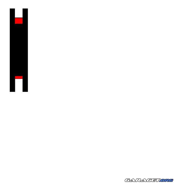

Om du köpt monteringssatsen på biltema eller liknande så är pinnen som sitter mellan backarna för kort. Om du tittar på bilden nedan, lägg en liten svetsloppa där det är rödmarkerat så ska du se att du kommer få en handbroms som heter duga sen!
https://www1.garaget.org/gallery/archive/17257/933925_8frr2u.jpg
