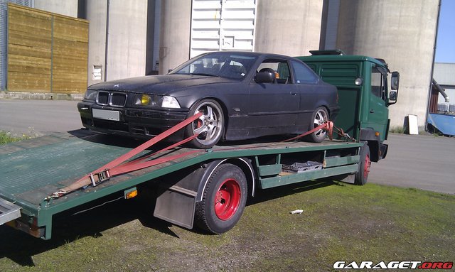

Update 3 juni

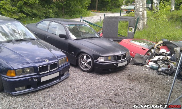

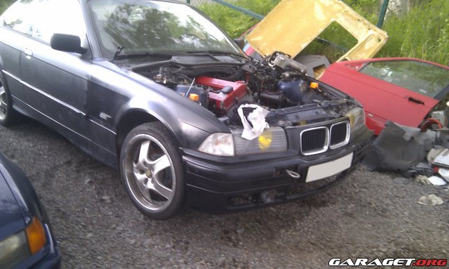

Bilen hämtades idag:
https://www1.garaget.org/gallery/images/94/93730/93730-f455387fe71c0c1ea0b2d976f43fabe9.jpg
Nu står han hemma på gruset igen:
https://www1.garaget.org/gallery/images/94/93730/93730-2ba6940bd0c238b0ae4ca4366cbe0bf3.jpg

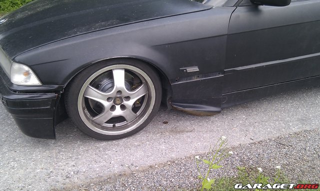

Dagens dumhet/klantighet:
När vi skulle lossa bilen i nedförsbacken utanför garaget tyckte han som körde att vi kunde lägga klossar precis där ramperna slutade för att rädda fronten från att ta i asfalten, jag sa att det är skitsamma egentligen och gaggade på om att bilen är en skrothög i vilket fall som helst. Klossarna hamnade där i vilket fall som helst.
Den klossen var för kort, så när hjulet skulle rulla av den så reste den sig i bakkant och vipps:
https://www1.garaget.org/gallery/images/94/93730/93730-18366250fe4d1536077a071b03477b57.jpg
Joråsåatte, tur att den vackra och dyrbara fronten klarade sig från smårepor under iaf...
/T

Fan va rå den är i mattsvart endå haha ;D Mindre lyckat med framskärmen smile

Hur illa är det kanske går rikta ut hyfsat så det duger iallafall.

Tycker den matcha med den smällen, ska se ut som ett lik och gå som fan smile Det är fränt det! big_smile

Den är för det mesta mattsvart, men fronten och baken är lite blankare och takluckan är blå tongue
Kommer rikta till det med en tving och lite plankbitar smile

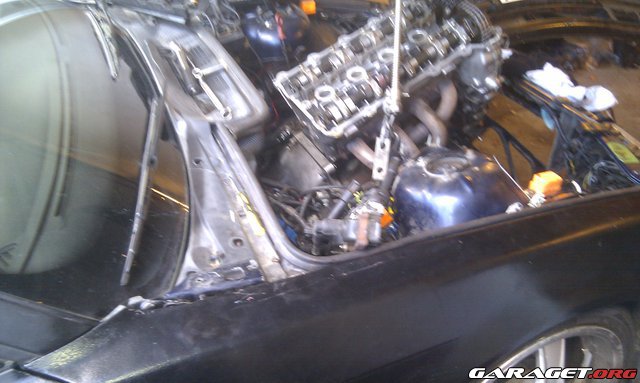

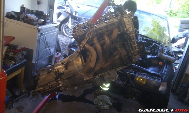

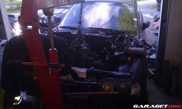

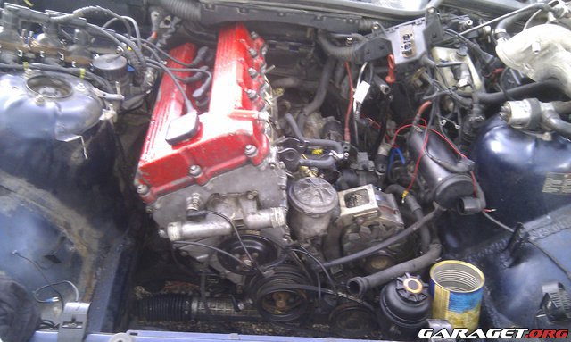

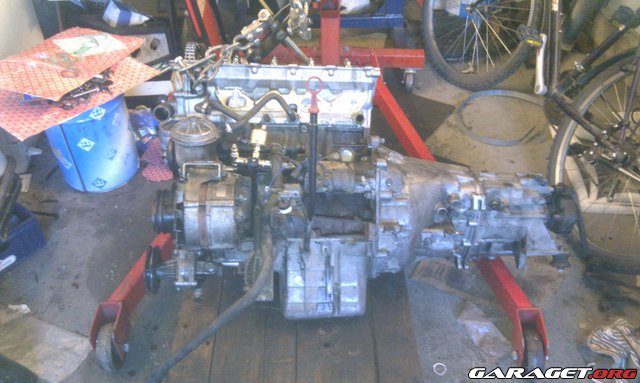

Nu är sommarn här och mina bimmers är trasiga som vanligt...
Har iaf börjat riva i coupéns motorutrymme:
https://www1.garaget.org/gallery/images/94/93730/93730-9e534e5f7466437a53305ce44445ba55.jpg
https://www1.garaget.org/gallery/images/94/93730/93730-057ee06f1b90ad00322df2c82ef77b6b.jpg
Servovätskebehållare, kardan, avgas, växellådsbalk och växelspakslänkage kvar innan urhinkning av motor. Kanske hinner hinka ur motorn idag, beror på om det slutar spöregna eller ej...
Sen blir det att plocka isär och se hur det ser ut och vad som behövs göras, sen ska en beställning på gosaker göras!

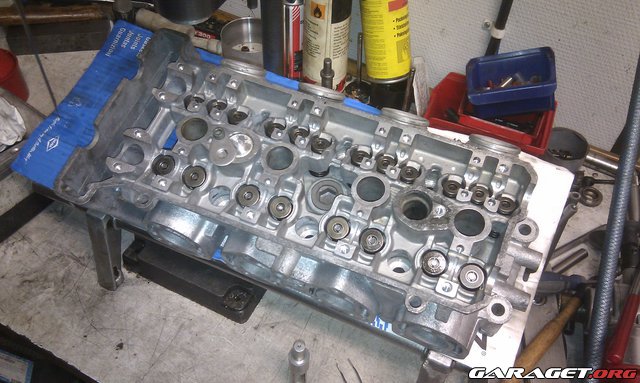

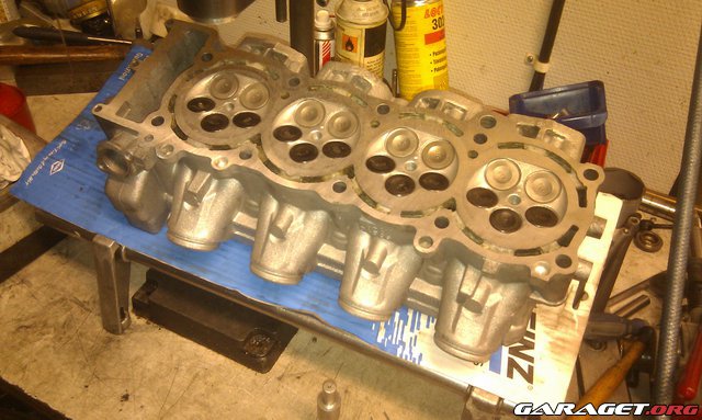

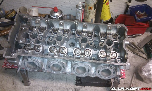

Har gjort lite bytesjobb åt morbror, har slipat in ventiler på och plockat ihop en Yamaha r1-topp:
https://www1.garaget.org/gallery/images/94/93730/93730-659e2503e112ca41a92050ac29caf40c.jpg
https://www1.garaget.org/gallery/images/94/93730/93730-7f91f180518eaf3e71824e15614cb308.jpg

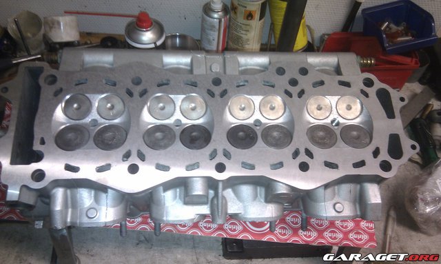

...och en Kawasaki 1400-topp:
https://www1.garaget.org/gallery/images/94/93730/93730-9bf5f45a97d0a53e5eb732c10703aa5c.jpg
https://www1.garaget.org/gallery/images/94/93730/93730-e4a48ac30f4b70e9afab1f7526b4554d.jpg

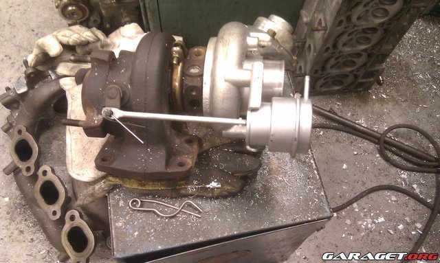

Mot en sån här rackare (td04) som morbror ska göra om lite åt mig:
https://www1.garaget.org/gallery/images/94/93730/93730-820c1b6e3e189ac4fc653af43b004d5f.jpg
Den ska få kompressorhus och impeller från en saabturbo, för den impellens blad är bättre utformade samt att impellen är större på avgassidan, så avgashuset kommer fräsas upp för den nya impellen och mot downpipen blir det 2,5-tum.
Tänkte smacka dit den på min m42a. Etanol och 1 bar i ladd, vad tror ni om det? smile
/T
