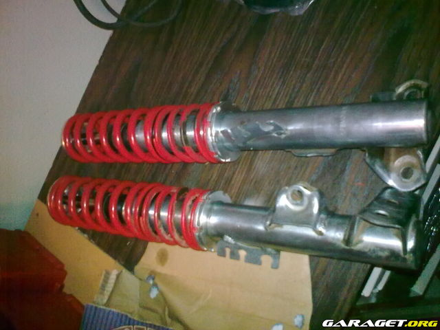

de billiga så skjutsar man muttern uppåtså säckar inte bilen ihop lika mycket = högre (tror jag) har 2 sådana kitt iafal och den blir högre och lägre.
(2 olika bilar och märken.)
Fk http://www1.garaget.org/gallery/archive … 9ew0x8.jpg
teknix http://www1.garaget.org/gallery/archive … xlts8q.jpg
fjädern vilar mot muttern (och en lås mutter)
