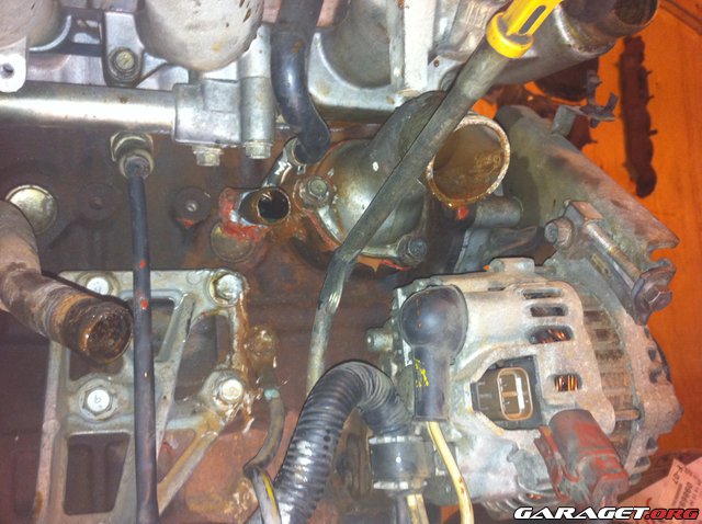

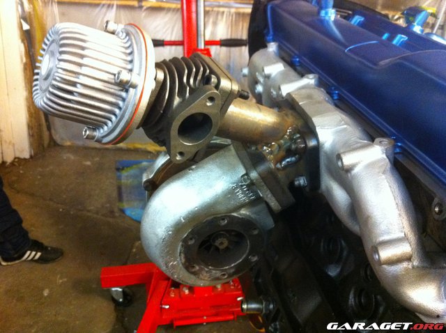

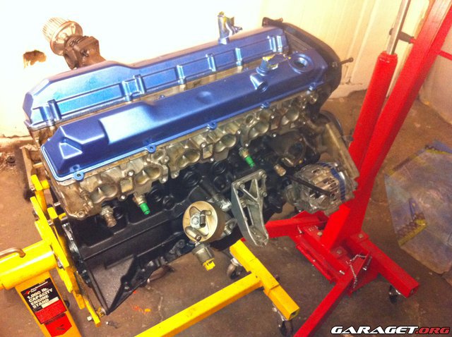

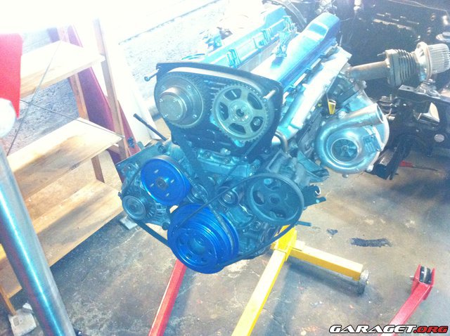

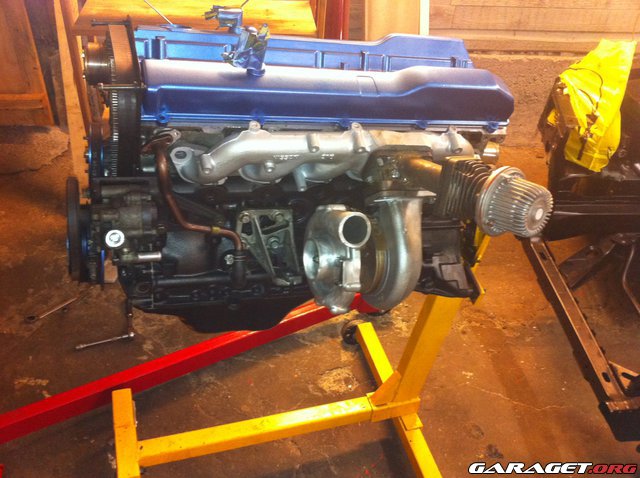

Här kommer lite mer bilder efter dagen jobb. Kände mig tvungen att få ihop generatorn och sånt igen så jag vet hur de ska sitta sen. Men de mesta kommer tas ner igen då toppen ska in och få en grenrörspinnbult, som gått av, bort borrad.
Sen har vi jag även en bild på lösningen med den externa wastegaten, Den kommer oxå göras om lite då wastegaten kommer slå fjädertornet. Sen kommer den blästras och lackeras oxå.
Nog pratat, här är bilderna smile
https://www1.garaget.org/gallery/images/70/69024/69024-f0b04b1e19ceb140190db51f7a5dc5df.jpg
https://www1.garaget.org/gallery/images/70/69024/69024-44039fcbf9ea189370fd5de7f660f997.jpg
https://www1.garaget.org/gallery/images/70/69024/69024-2f545fc7fd3f1e8dbdda1acc84f857da.jpg
notera den snygga generatorn wink
https://www1.garaget.org/gallery/images/70/69024/69024-fdeba9b888270511f307205acac5efe8.jpg
Lösningen
https://www1.garaget.org/gallery/images/70/69024/69024-d8f4cecb2f0186f1e9481b53561fdaca.jpg
Lösningen från andra hållet smile
https://www1.garaget.org/gallery/images/70/69024/69024-5ac5aba1314ed97c2ba3baff9f1b3d9b.jpg

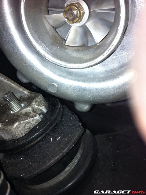

Snyggt jobbat! Kommer inte det bli riktigt tight mellan turbon och innerskärmen dock?

#307
Nej då smile det är nog 5 cm kvar smile Får ta bilder igen när toppen är tillbaka smile

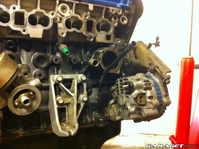

Är bara tvungen att lägga in 2 bilder. En före och en efter. Satan så de såg ut innan =/
Före
https://www1.garaget.org/gallery/images/70/69024/69024-333f8d6ed5de9f8576d1d0f615f41e68.jpg
Efter
https://www1.garaget.org/gallery/images/70/69024/69024-32ba956feabe09552c86e538211a50fa.jpg

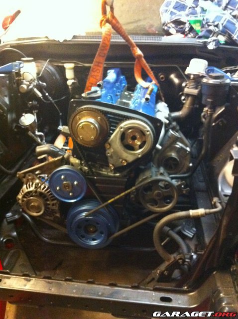

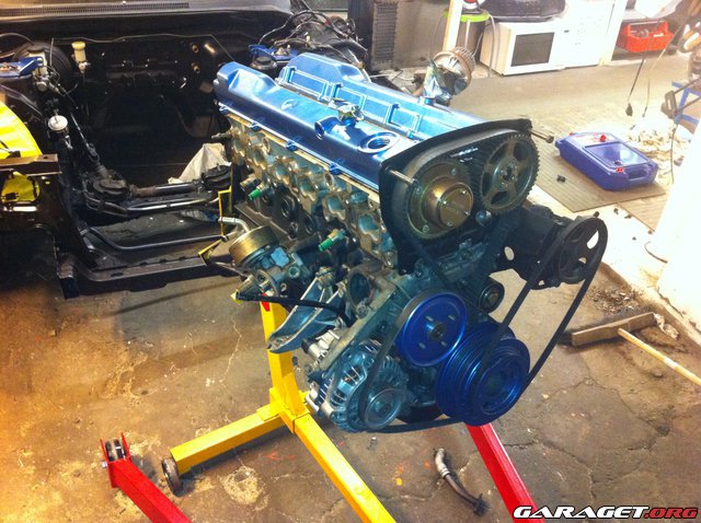

Monteringen går framåt med stora kliv. Har nu fått i motorn, turbon fick precis plats, wastegaten sitter på en bra plats, remmarna sitter där dom ska. Det som saknas nu är rätt toppbult, insuget och lite krimskrams, hehe.
Kommer fortsätta med monteringen imorgon, 22/3. Kommer upp mer bilder i helgen som kommer. Då hoppas jag att jag ska kommit väldigt mycket längre.
Kommer också beställa en Tilton 3-skivig koppling i dagarna. Skönt med grejjer som håller.
På plats igen smile
https://www1.garaget.org/gallery/images/70/69024/69024-7d268ec77ee3430f8df53883ac943575.jpg
Wastegaten
https://www1.garaget.org/gallery/images/70/69024/69024-05636654d553a0bfdde151dc6e2fe791.jpg
https://www1.garaget.org/gallery/images/70/69024/69024-655ee77df72b3e8bdf45695cb7b40e67.jpg
https://www1.garaget.org/gallery/images/70/69024/69024-84c32b3ff7c0a8f7f18360b63443b6bc.jpg
https://www1.garaget.org/gallery/images/70/69024/69024-f7977aaa134a68a3561b1f71345177b7.jpg
De ska vara tajt big_smile
https://www1.garaget.org/gallery/images/70/69024/69024-0c9f13907b7cb5ee76f6667c3462c21d.jpg
