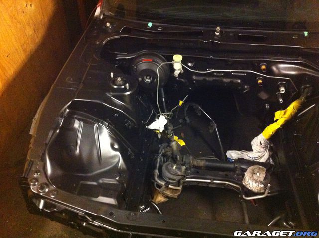

Idag har det blivit några timmar med montering i garaget, vissa delar har fått hitta tillbaka i motorrummet.
Fick även reda på vad det är för IC som sitter. Det är en av märket Autobahn. Alltid kul när det finns ett märke på grejjerna, så man vet vad man har.
Detta har hänt idag:
Vissa saker har fått hitta tillbaka
https://www1.garaget.org/gallery/archive/69024/1018198_lmrif8.jpg

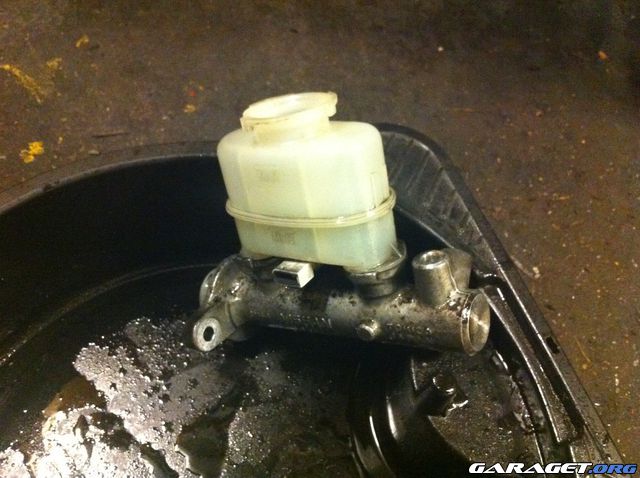

Måste även rengöra delar. Lika bra att göra det ordentligt från början
https://www1.garaget.org/gallery/archive/69024/1018199_snypqz.jpg

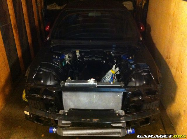

Översikt
https://www1.garaget.org/gallery/archive/69024/1018200_6p7v21.jpg

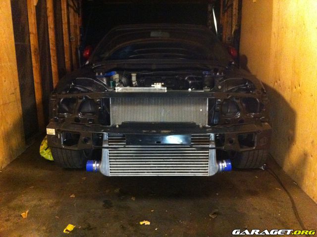

Krockbalken och ICn har fått komma på igen
https://www1.garaget.org/gallery/archive/69024/1018201_fzsau7.jpg

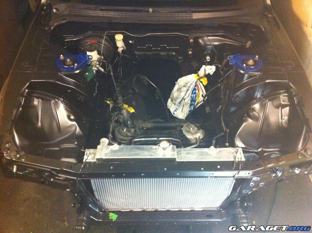

Detta var allt för idag.
https://www1.garaget.org/gallery/archive/69024/1018202_rbiftx.jpg
Har även tänkt om mitt färgval på ventilkåporna och de andra delarna som ska lackas. Kommer köra på samma färg som fästena till fjäderbensstaget...

Ser skit bra ute med lite färg under huven. Men genomgångarna för IC rören ska du sätta något skydd vid den vassa plåtkanten?
typ dessa: http://www.kuntze.se/Bilder/Databas/Artikelgrupper/Kol4/7185_602_web.jpg
http://www.kuntze.se/index.asp?sidid=25 … =undefined
Den remhjulet på motorn kan du få loss med denna:
http://www.biltema.se/sv/Bil---MC/Verkt … vdragare3/
Jag har 2 dom funkar kanon.
