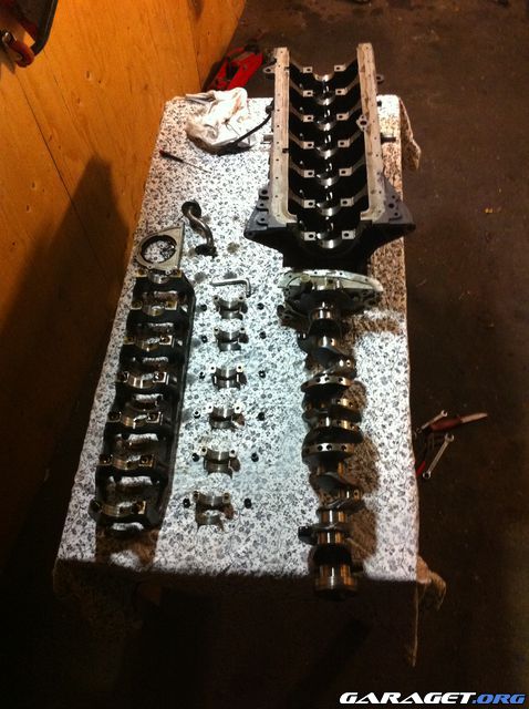

Var i garaget någon timme idag. Tänkte ge mig på att plocka bort alla lager för att se över dom och ska även se till att inhandla nya.
Orkar inte lägga ner någon större tid på att skriva idag.. så bilderna får väl tala som vanligt:
Jaa.. såhär ser de ut underifrån smile
https://www1.garaget.org/gallery/archive/69024/1021850_t77wyq.jpg
Börja med att ta bort överfallen

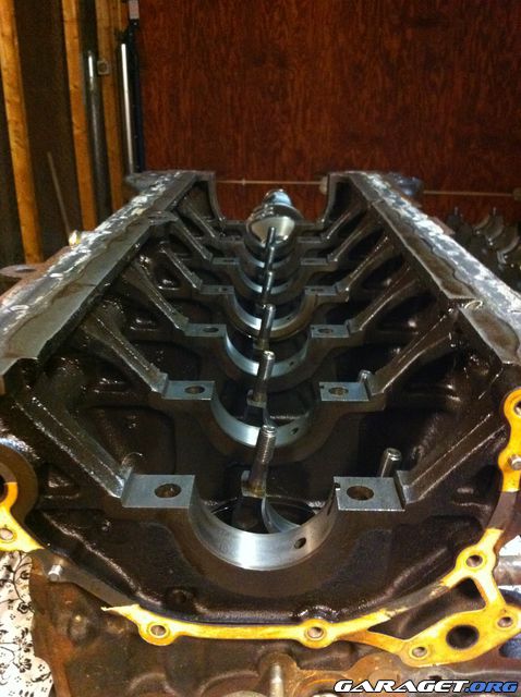

https://www1.garaget.org/gallery/archive/69024/1021853_p6yi2h.jpg
Sen försvann vevaxel och lager

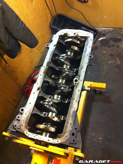

https://www1.garaget.org/gallery/archive/69024/1021857_x3ci2m.jpg
Kolvar och stakar får sitta kvar

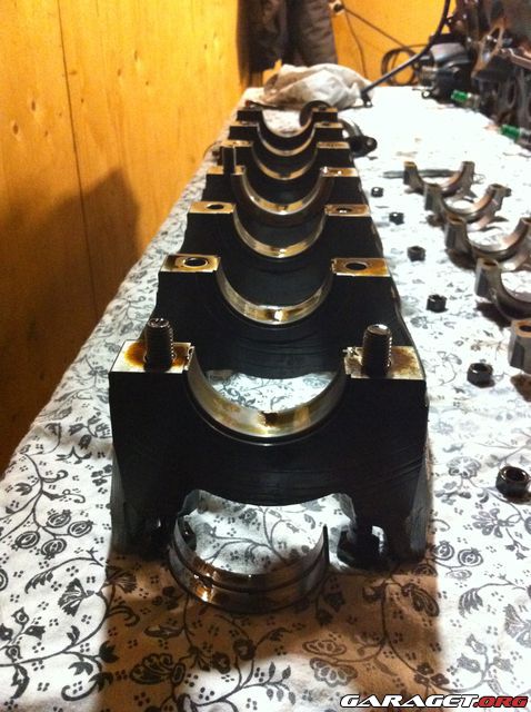

https://www1.garaget.org/gallery/archive/69024/1021859_xhfyl4.jpg

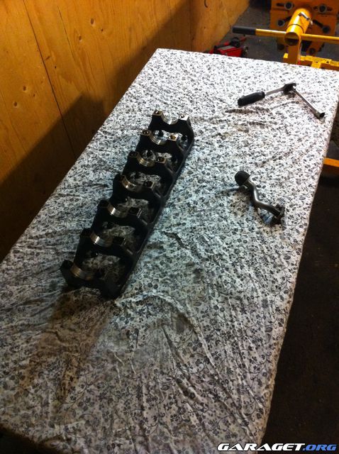

Överfall och lager

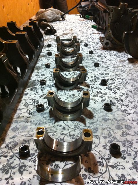

https://www1.garaget.org/gallery/archive/69024/1021861_6kf8es.jpg
Överfall till stakar och lager

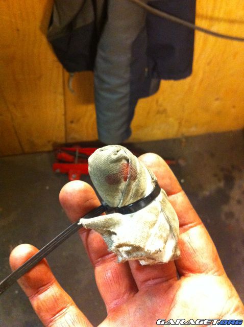

https://www1.garaget.org/gallery/archive/69024/1021863_z86qy4.jpg
Lyckades även klämma fingret.. tejpen var slut.. så fick bli en smutsig trasa och en strips smile
https://www1.garaget.org/gallery/archive/69024/1021866_5h4aum.jpg
De var allt.. kommer väl att beställa ACL lager till motorn när pengar råkar rulla in smile
