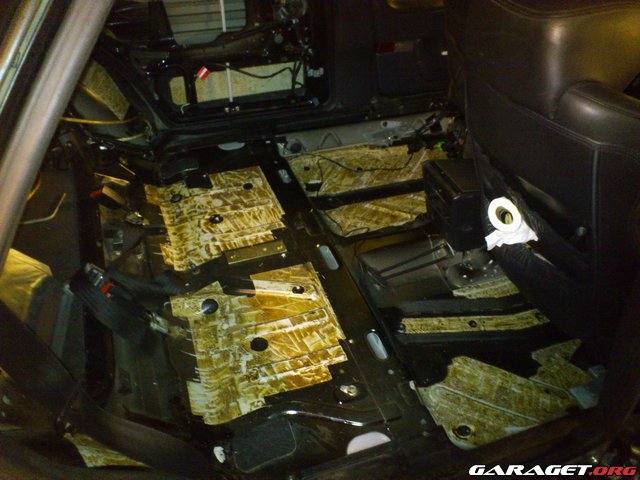

Baksätet big_smile Hittade lite mer saker under mattan som ja kunde ta bort smile Hoppas på att få tjänstevikten på under 1300kg

Angående de där med vikten så kommer bilen vägas i vår, funderar på att bygga en corner weight våg så man kan se vikten på varje hjul men får se om de blir nå av de. Org vikt ligger ju iaf på 1550kg, vägde den ju när ja bara hade tagit bort baksäte, reservhjul, dragkrok å lite andra småsaker då låg den på 1430kg med mig i å halv tank å har säkert tagit bort runt 100kg sen dess men måste väl väga för å veta säkert smile Hade varit fint med en tjänstevikt på under 1300kg men blir nog svårt å nå om ja vill ha kvar pilotstolarna.
