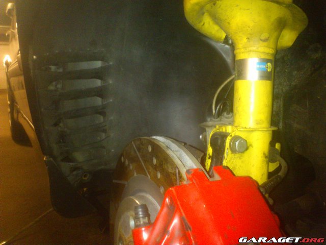

Har också fixat endel med bakaxen men än är de mkt fix kvar innan den är redo att hamna på bilen, bland annat slitsade/hålborrade skivor. Innerskärmarna har fått gälar för att släppa ut övertrycket från hjulhusen

Innerskärmarna monterade.
https://www1.garaget.org/gallery/images/14/13860/13860-1938bc87590108e20ebc624990d8fc32.jpg

Angående innerskärmarna så skar jag först upp skårorna med kniv sen värmde jag med varmluftspistol å böjde gäl för gäl.
