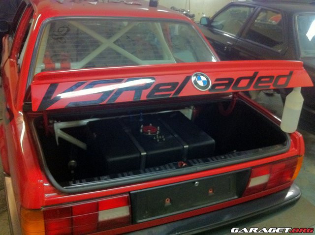

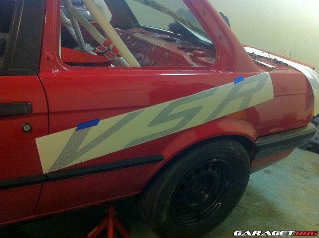

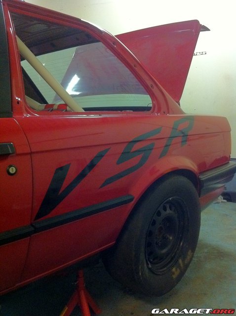

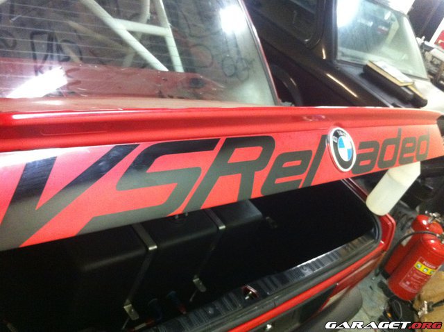

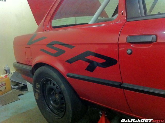

Våran Teamlogga som ska på smile
https://www1.garaget.org/gallery/images/94/93443/93443-c32a745b3eb3333102deb5431d7dc0e6.jpg
https://www1.garaget.org/gallery/images/94/93443/93443-92841b3711361fed8f9408c2c7e566e8.jpg
https://www1.garaget.org/gallery/images/94/93443/93443-3068a580fd01500ebad29783336cf4fb.jpg
https://www1.garaget.org/gallery/images/94/93443/93443-649e3a58bac66928c55e2eb66d4e2c5b.jpg
Bmwmärket får ersätta O:et tongue

Vad står VSR för då? Om bmw märket ska ersätta Oet så tycker jag du ska flytta ner det typ 1 cm så det hamnar i samma höjd som texten, fast du har väll iofs viktigare saker att lägga tiden på:)
1 067 Inlägg
8 april 2011
#703
Vi är ett ganska stort kompisgäng som alla har stort bilintresse, kör på mkt bilträffar o sånt, så kom vi på att det var roligare om man såg att vi kom från samma ställe vilket är Vellinge då smile VSR = Vellinge streetracers...vissa tror det är Vi Som Ritar :p o de kan jag förstå för vi är väldigt glada för att lämna svarta spår efter oss wink
Ang texten så håller det linjen i botten och för BMW märket är det typ ingjutet i plåten för det ska sitta där! Visst fan hade man kunnat spackla igen det men så kul ska vi inte ha wink

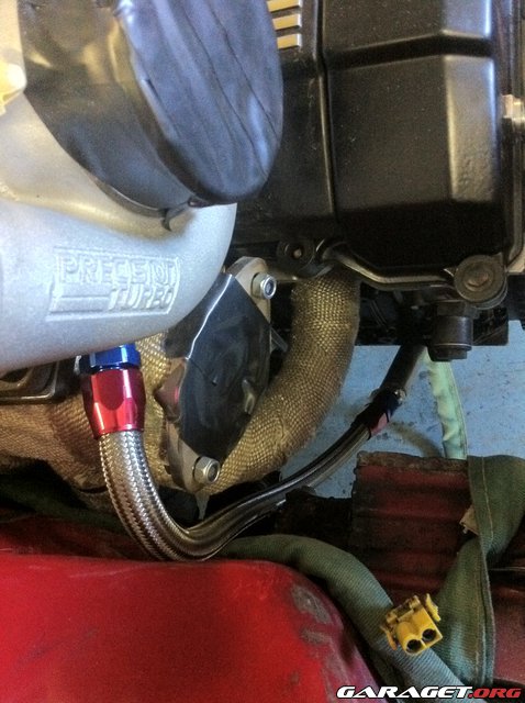

https://www1.garaget.org/gallery/images/94/93443/93443-5aa95cccd609cf09028b352079b384ae.jpg

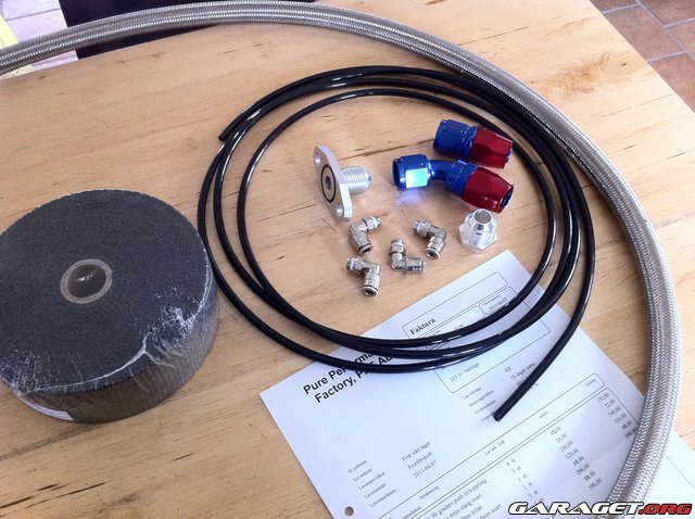

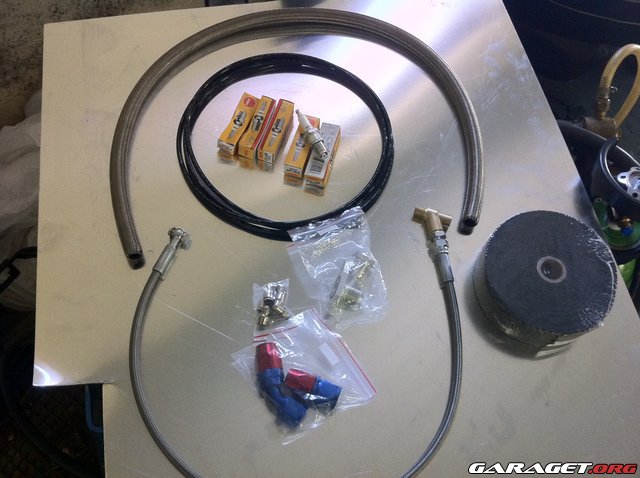

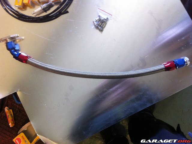

Avgasbandage, AN10 Returslang , 3m 4mm vakumslang o 4 kopplingar till de smile PPF
https://www1.garaget.org/gallery/images/94/93443/93443-5dea0ca89d4fd64c95bd7baf31b4f331.jpg
Fint att titta på åtminstone! hade gjort sig bättre i vitrinskåpet wink
https://www1.garaget.org/gallery/images/94/93443/93443-5eb22c5844635367fb792b67cd871c87.jpg

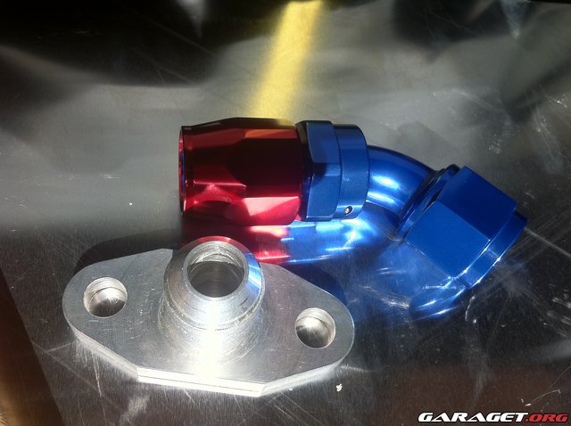

Fick Pressat en oljematningsslang till turbon på Hydroscan! Tack för rabatten av Perssons Åkeri i vellinge smile
https://www1.garaget.org/gallery/images/94/93443/93443-34fad7087811fdc8df17a683f5b8dea4.jpg

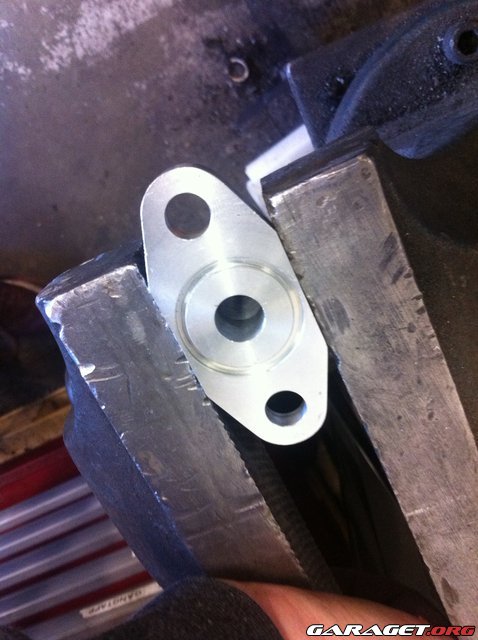

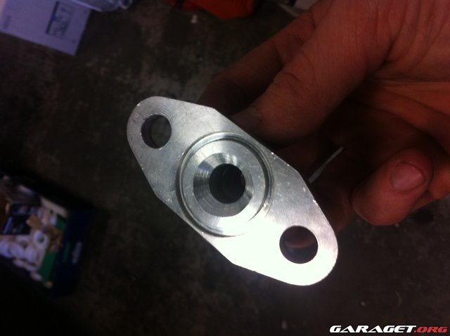

Billet utfräst Returfläns i turbon o en svetsnippel nere i sumpen

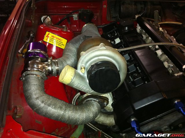

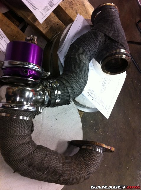

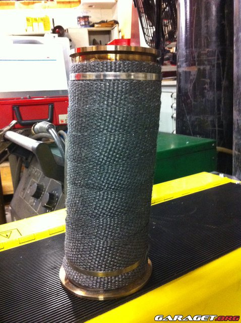

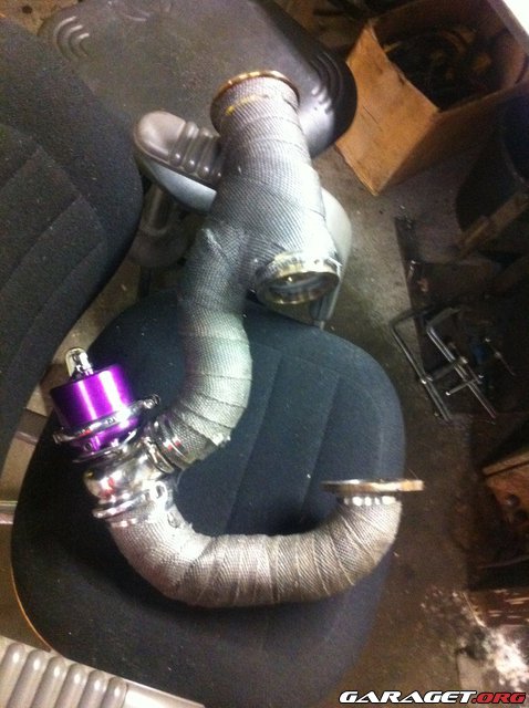

Fick hem en ny 2,5" V-band!  så har byggt om mina downpipar nu o avgaslinat dem smile  Här är den slutna versionen..
https://www1.garaget.org/gallery/images/94/93443/93443-bd4e016d1d8ad94c8a1609a6ac601f12.jpg
öppna..
https://www1.garaget.org/gallery/images/94/93443/93443-bc73f1d9a051a315f08f4216b978daf9.jpg
kliar något kopiöst!

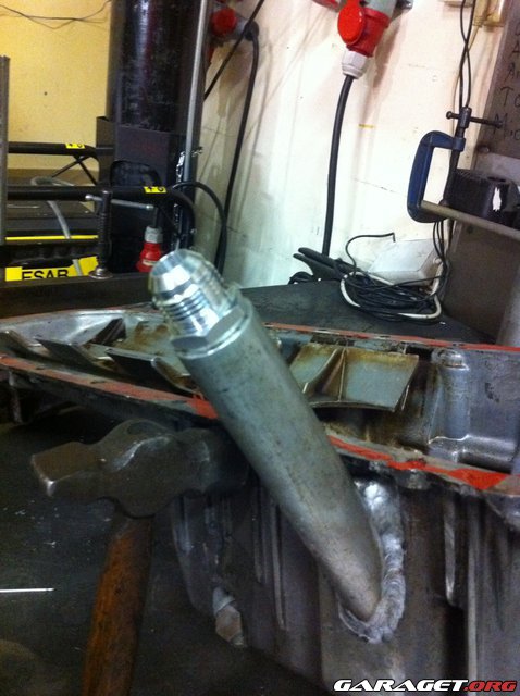

Fick ta ur motorn igen o ta av sumpen som satt med packning + packning på tub! tråkigt..

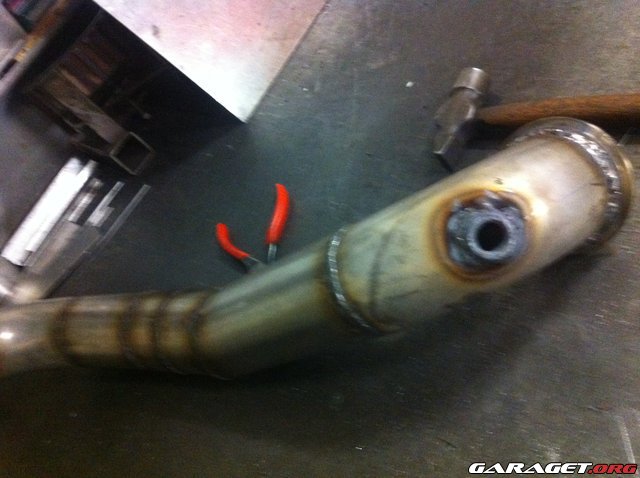

Här ska nippeln svetsas..
https://www1.garaget.org/gallery/images/94/93443/93443-76a8d3375a64cd765ed7d4773a12d3ef.jpg
https://www1.garaget.org/gallery/images/94/93443/93443-8b06d7032dd907b2d26dba9c0feae2a6.jpg
Konar upp den så oljan lättare rinner ner smile
https://www1.garaget.org/gallery/images/94/93443/93443-23d03d681930fee6422642f7f57635e2.jpg
Lite suddigt bild men har svetsat dit en bredbandslamda-mutter!
https://www1.garaget.org/gallery/images/94/93443/93443-b3a36ad6763889215a6b55742a8c9fb9.jpg

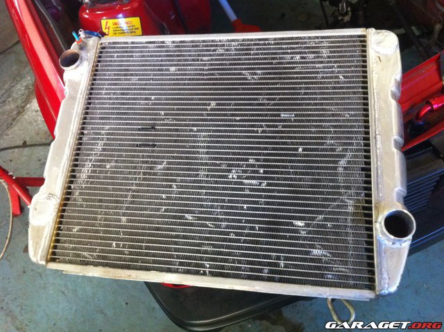

Kylare och sump klart!

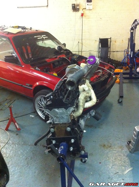

Sätter på allt för en sista gång får vi då hoppas!
https://www1.garaget.org/gallery/images/94/93443/93443-34eadbdbe77036f229ebcc78aa1e2389.jpg

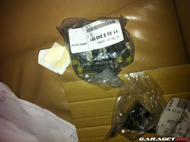

Nytt fäste till startmotorn och nya bultar till svänghjulet från BMW! Fortsättning följer!

Har själv nyss lindat ett grenrör i avgasbandage, kliade hela dagen sen tongue Ska komma ihåg och använda handskar nästa gång tongue Ser riktigt bra ut detta!

Ja handskar är ett måste :p likaså munskydd o heltäckande kläder som man sen kastar i smutstvätten :p
Har den biten där bredbandslamdamuttern sitter kvar o linda sen är det slut med det möget smile
