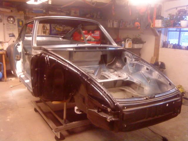

Tänkte det är dags att skryta lite med mitt och farsans lilla projekt också.
Claséns Rallycross 911
klass 4 ?
Bakgrund:
En vacker dag kom farsan hem med en skitsunkig 911 kaross, högerstyrd? Inga papper... Han tyckte vi skulle bygga ihop en rallycross vagn av det eftersom det inte fanns papper för att göra en vanlig banracing kärra av den.
Planen:
-Rostlaga den fräscha karossen
-Bygga om till vänsterstyrning
-Anpassa diverse saker på karossen för ändamålet
-Licensierad bur ska i
-Dra ihop ett chassi
-Elsystem/ soppasystem och bromsar för ändamålet
-Hellackering av karossen
-En motor ska i, frågan är vilken?

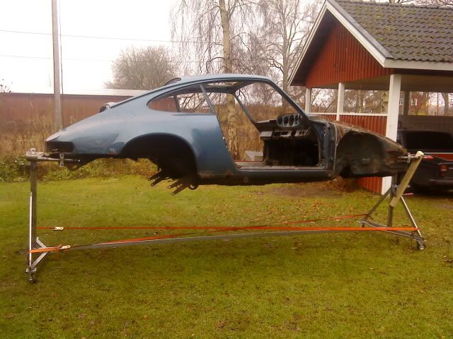

Själva projektet började med att vi hjälptes åt och byggde ihop en vagga till karossen av 15*40 profiler. Blev jävligt bra faktiskt och visade sig funka riktigt smärtfritt längre fram wink
http://i446.photobucket.com/albums/qq190/bensinskalle/RX%20porsche/DSC02510.jpg
http://i446.photobucket.com/albums/qq190/bensinskalle/RX%20porsche/DSC02522.jpg

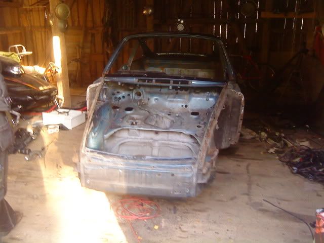

Det var riktigt roligt att få upp karossen i vaggan... Staplade upp karossen på träklossar så den stod och vinglade... Men karossen är så lätt så vi kunde ju fan lyfta upp den i vaggan sista biten
Bilderna får väl tala sitt språk

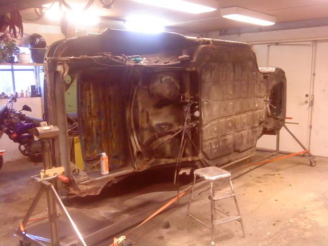

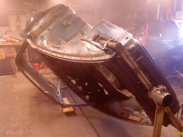

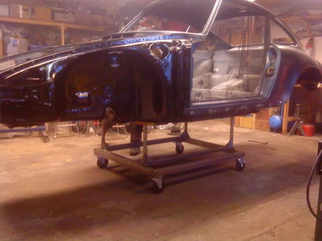

Ja snickrade ihop en vagn sen att ha karossen på. En del av rosten går inte att komma åt upp i vaggan så vi tänkte börja med att ordna det och ta de på undersidan sen.

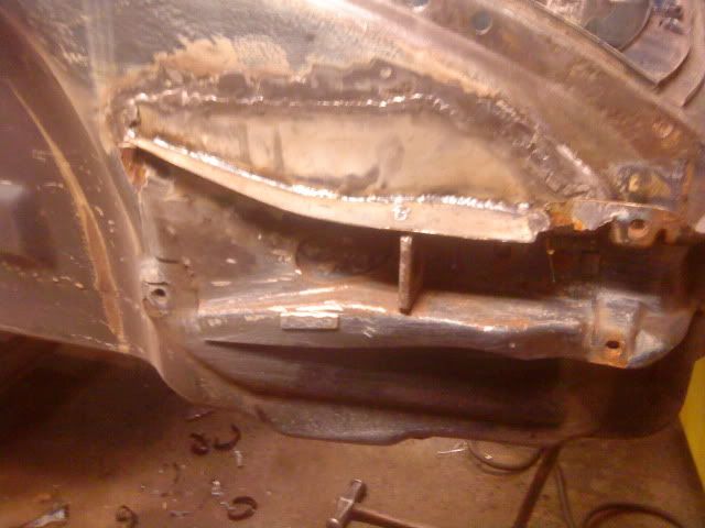

Ja de är lite hål både här och där... Lagningarna blir väl inte världens vackraste heller men det duger gott med tanke på att jag säkert kommer få reparera flera gånger i framtiden big_smile

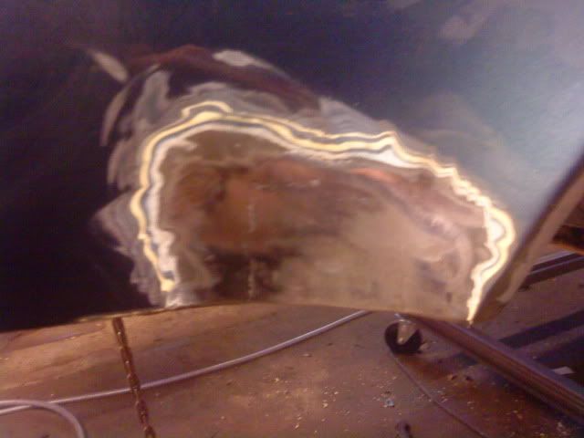

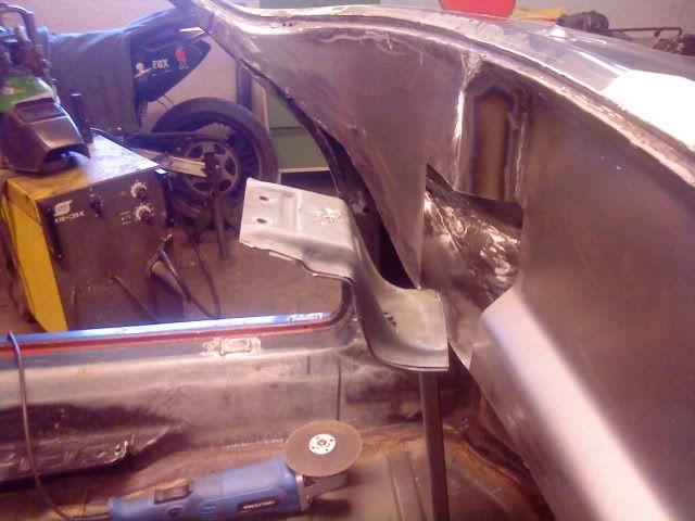

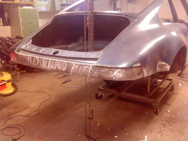

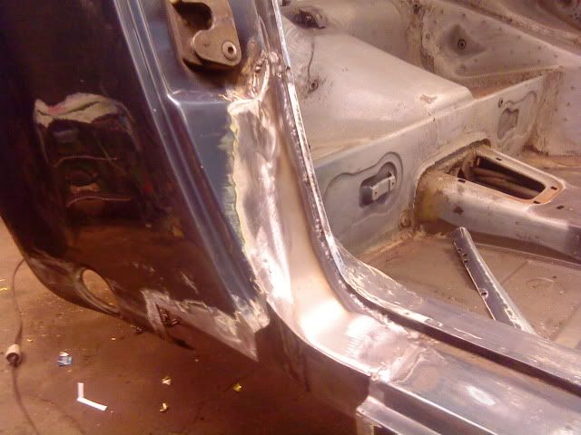

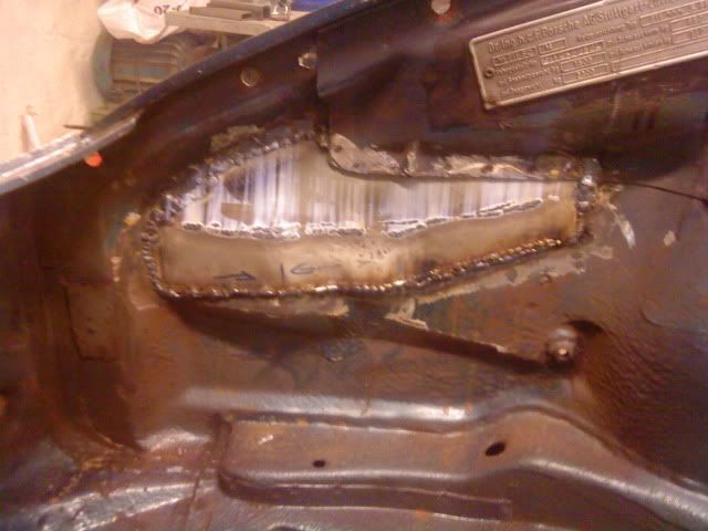

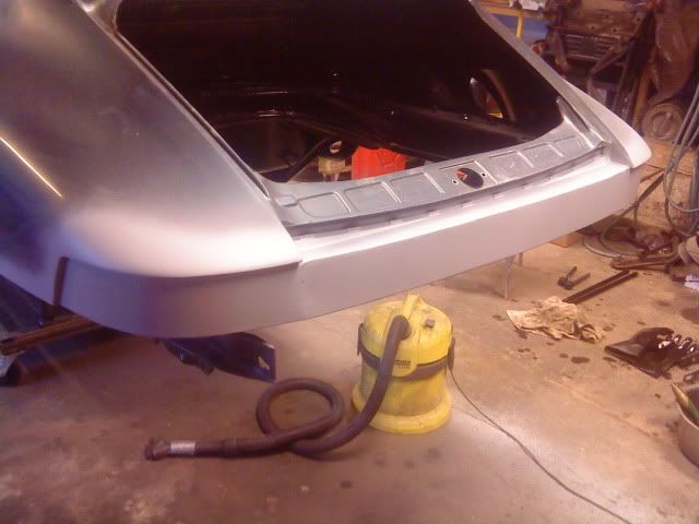

Liten lagning på högra bakskärmen. DÄR ska det i alla fall se anständigt ut så fick vara lite extra noggrann wink
http://i446.photobucket.com/albums/qq190/bensinskalle/RX%20porsche/DSC02583.jpg
http://i446.photobucket.com/albums/qq190/bensinskalle/RX%20porsche/DSC02564.jpg
Lite slipning på de gamla lagningarna sen också wink

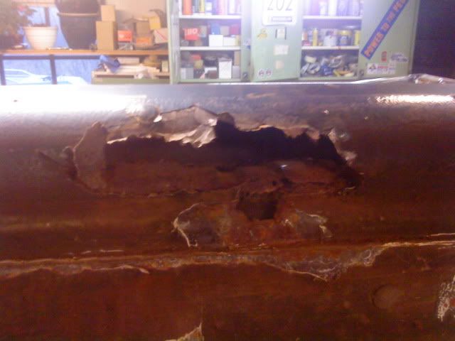

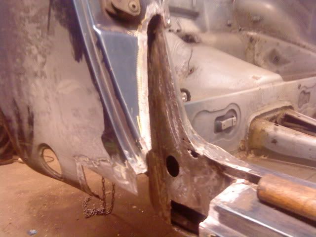

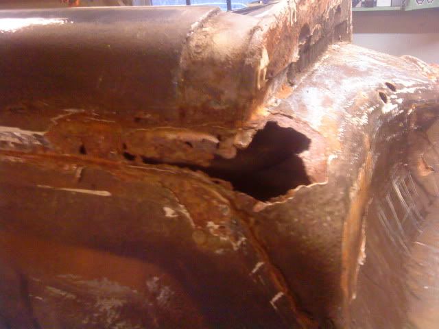

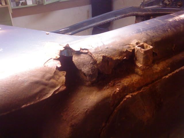

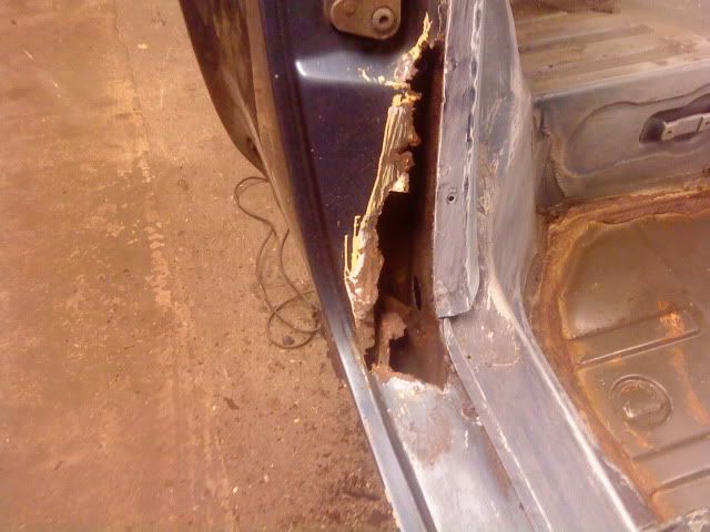

Rutten tröskel big_smile
http://i446.photobucket.com/albums/qq190/bensinskalle/RX%20porsche/DSC02601.jpg
http://i446.photobucket.com/albums/qq190/bensinskalle/RX%20porsche/DSC02600.jpg
http://i446.photobucket.com/albums/qq190/bensinskalle/RX%20porsche/DSC02607.jpg

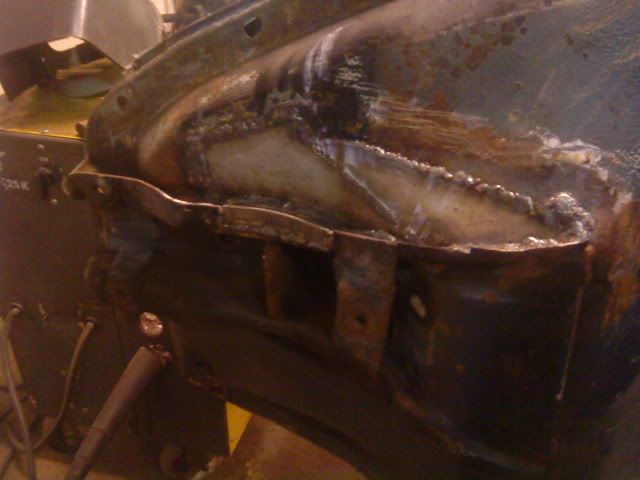

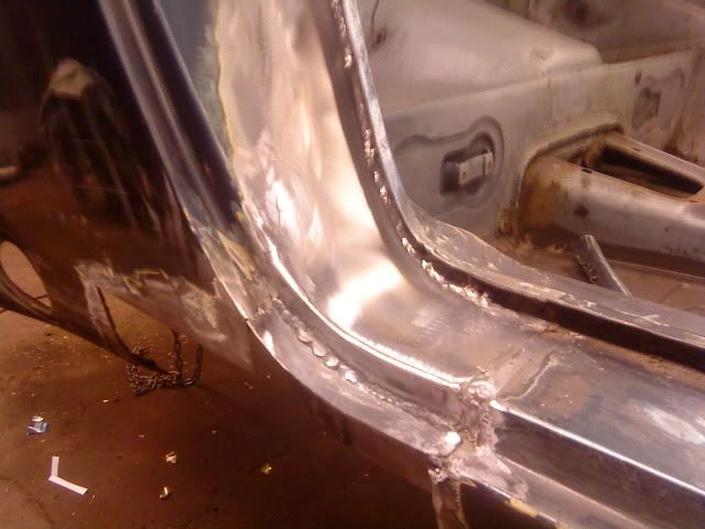

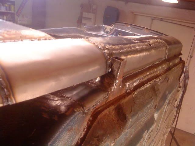

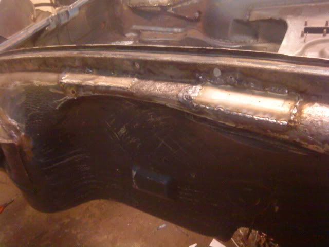

Laga iordning änden på tröskeln också
http://i446.photobucket.com/albums/qq190/bensinskalle/RX%20porsche/DSC02604.jpg

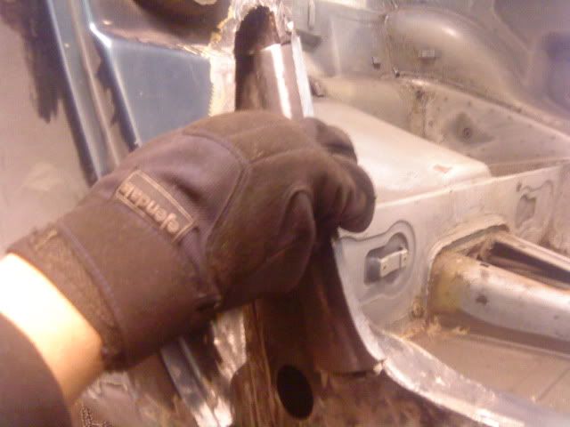

Hålen till gamla värmerören läggs igen
http://i446.photobucket.com/albums/qq190/bensinskalle/RX%20porsche/DSC02606.jpg

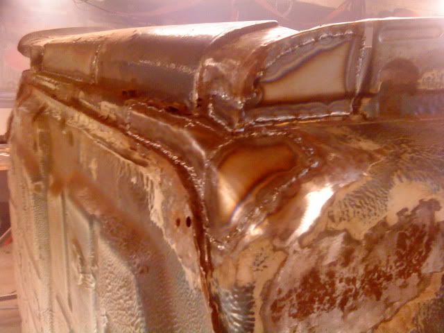

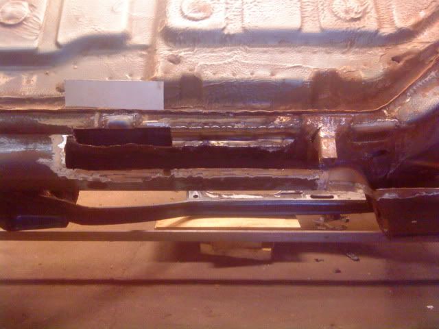

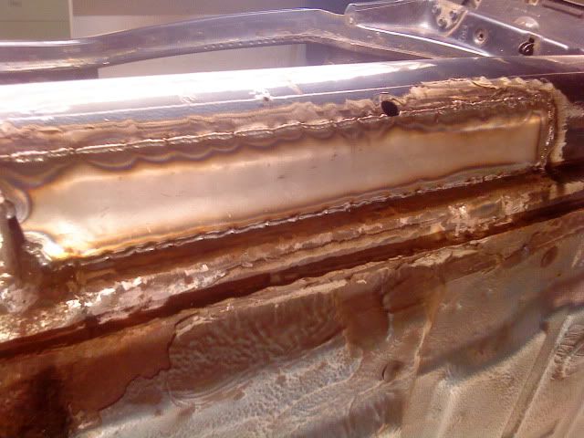

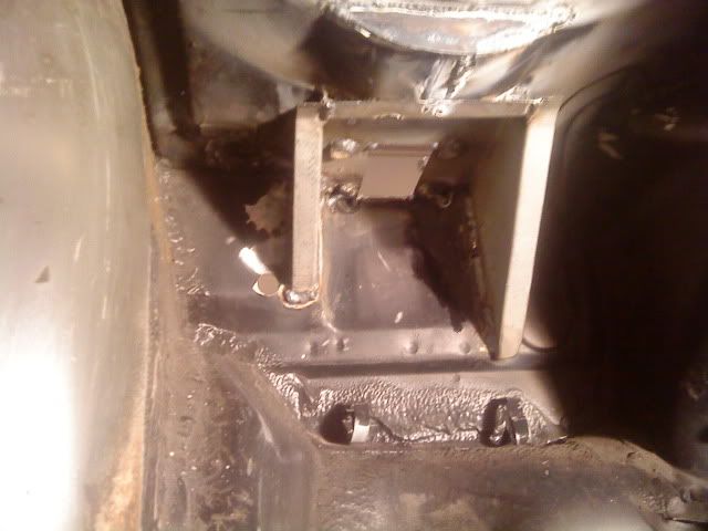

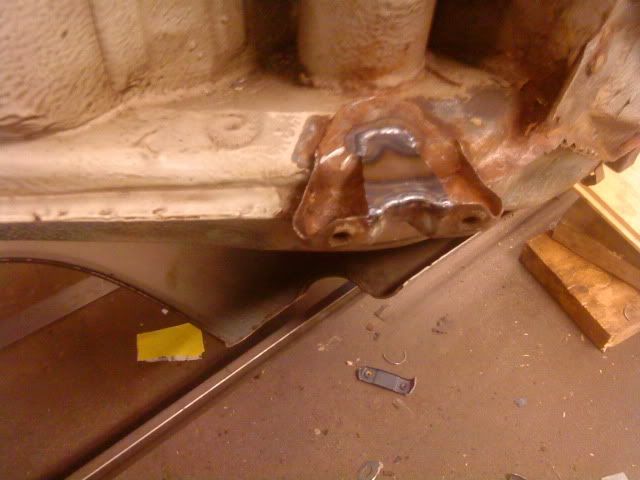

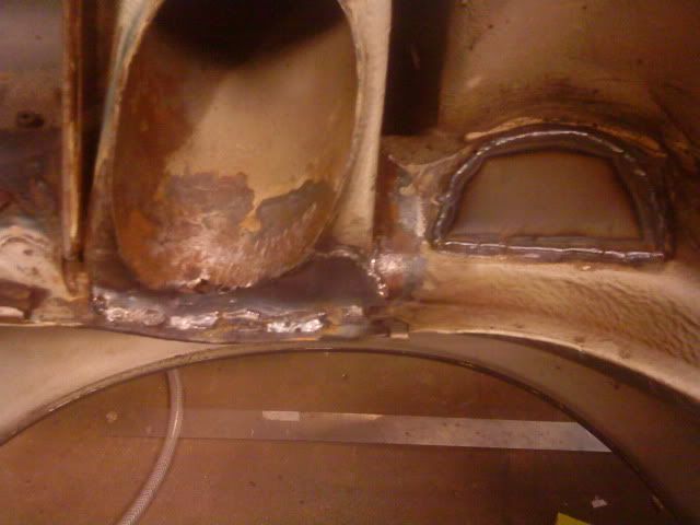

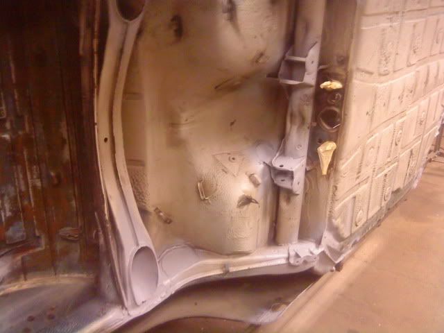

En liten diskret förstärkning för torsiontunneln som följer reglementet
http://i446.photobucket.com/albums/qq190/bensinskalle/RX%20porsche/DSC02605.jpg

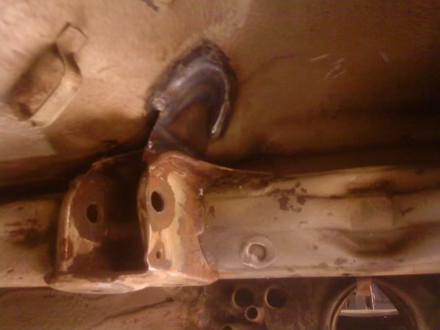

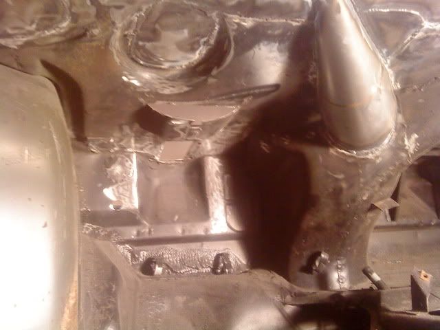

Lite förstärkning och lagning av krängningshämmarfästena bak, dom var lite lagom friska....

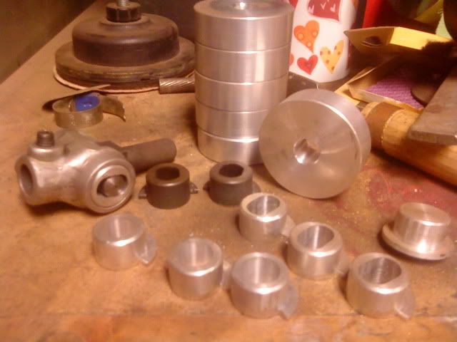

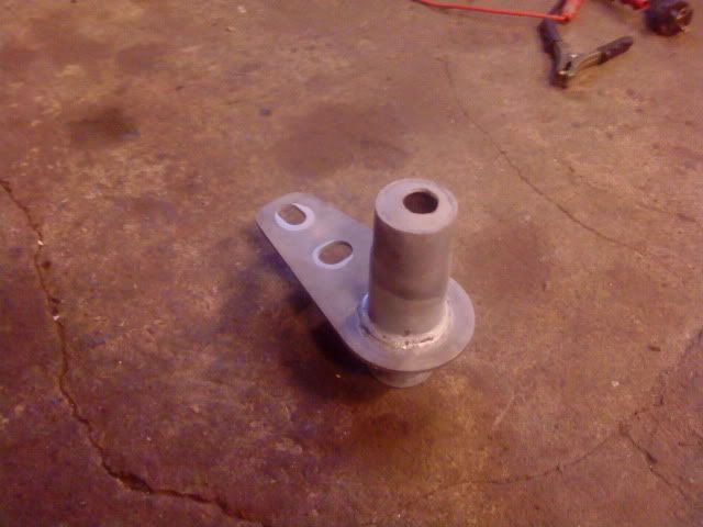

Svarvade ordning "bussningar" för motorn som ska användas senare, och aluminiumbussningar till länkaget till växellådan. Sitter plast original och dom glappar rätt bra så ska bli skönt att slippa det wink Har några extra ifall en porsche ägare skulle vara intresserad
http://i446.photobucket.com/albums/qq190/bensinskalle/RX%20porsche/DSC02612.jpg

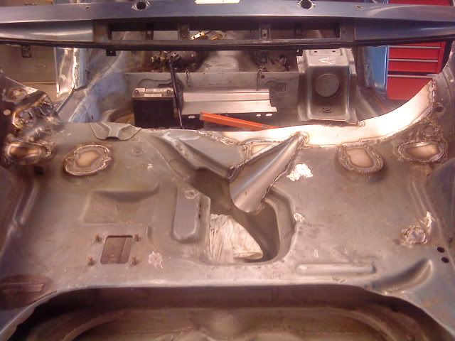

Inga sollucka när man kör race tyvärr...
http://i446.photobucket.com/albums/qq190/bensinskalle/RX%20porsche/DSC02621.jpg

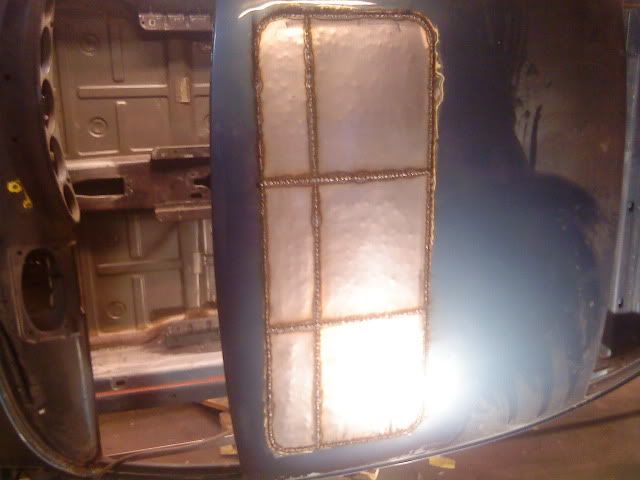

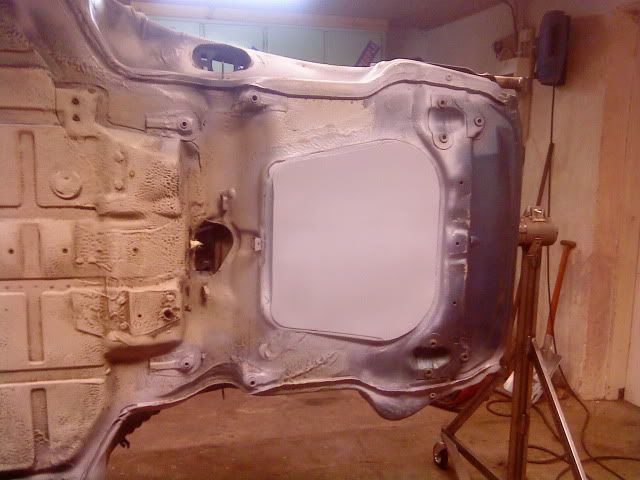

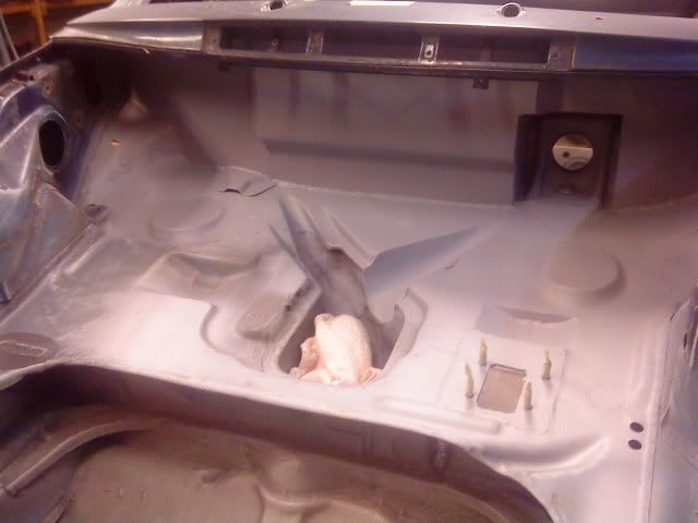

Tankhålet läggs igen
http://i446.photobucket.com/albums/qq190/bensinskalle/RX%20porsche/DSC02624.jpg
http://i446.photobucket.com/albums/qq190/bensinskalle/RX%20porsche/DSC02625.jpg
http://i446.photobucket.com/albums/qq190/bensinskalle/RX%20porsche/DSC02628.jpg

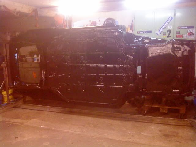

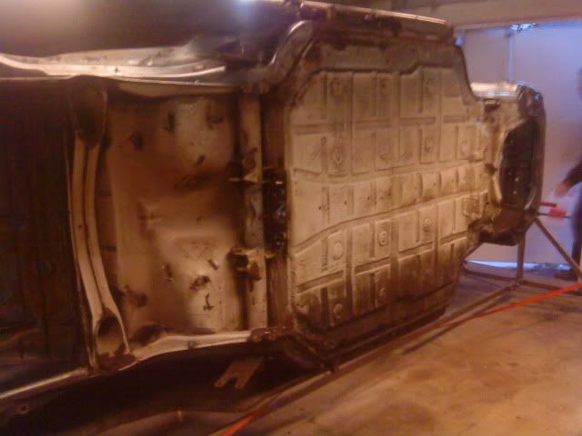

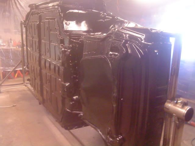

Undersidan lackad!
http://i446.photobucket.com/albums/qq190/bensinskalle/RX%20porsche/DSC02630.jpg
http://i446.photobucket.com/albums/qq190/bensinskalle/RX%20porsche/DSC02637.jpg

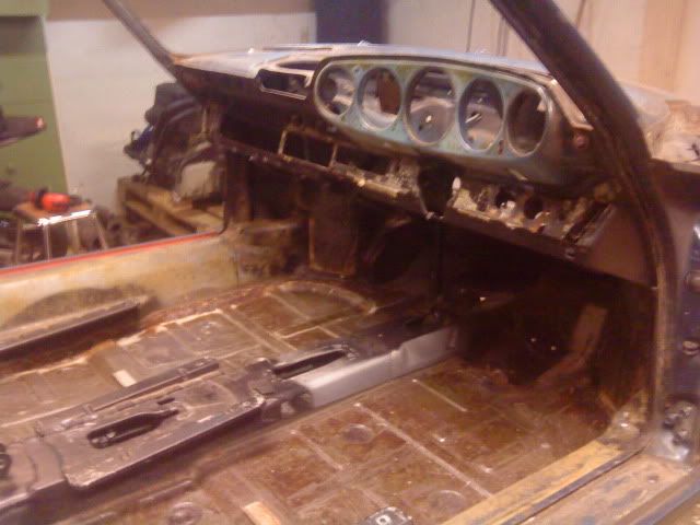

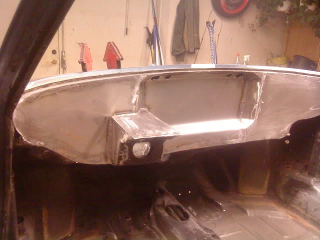

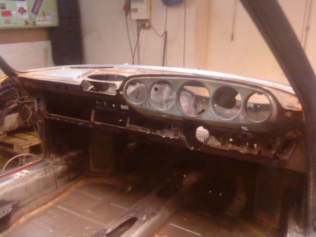

Fan instrumentpanelen försvann? hmm
http://i446.photobucket.com/albums/qq190/bensinskalle/RX%20porsche/DSC02641.jpg

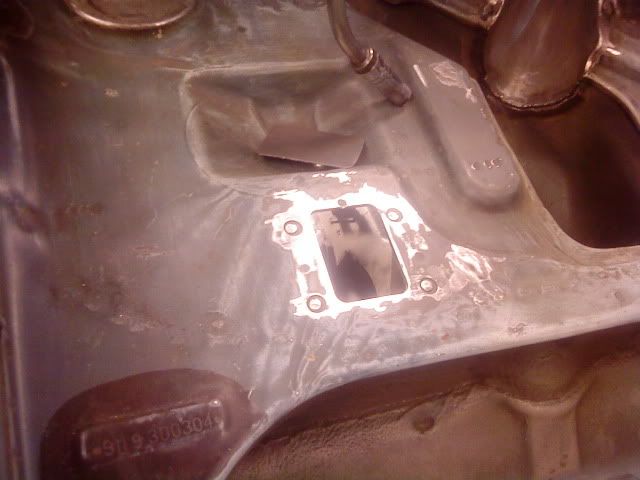

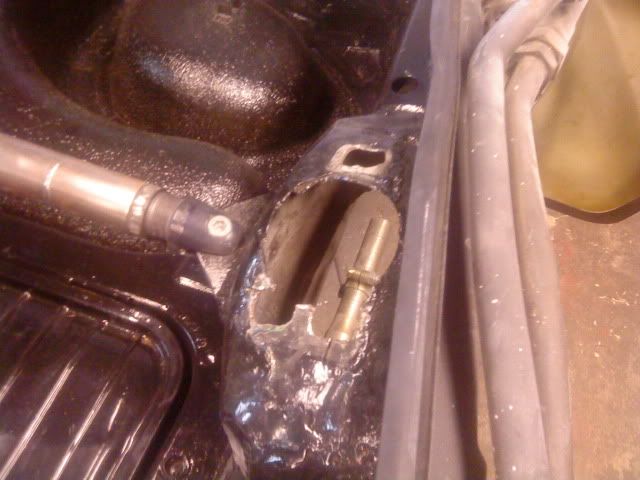

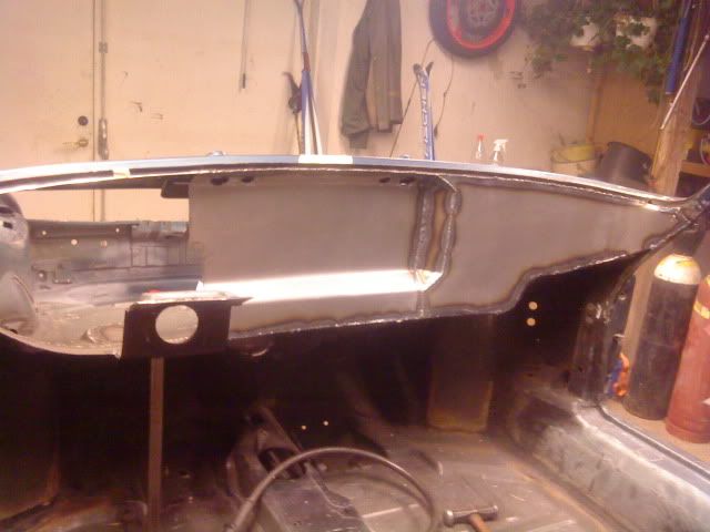

Litet urtag för styrstaget eftersom det ska åt andra hållet nu wink
http://i446.photobucket.com/albums/qq190/bensinskalle/RX%20porsche/DSC02642.jpg
Nya panelen
http://i446.photobucket.com/albums/qq190/bensinskalle/RX%20porsche/DSC02651.jpg
http://i446.photobucket.com/albums/qq190/bensinskalle/RX%20porsche/DSC02652.jpg
http://i446.photobucket.com/albums/qq190/bensinskalle/RX%20porsche/DSC02671.jpg
Fick använda karossbiten som håller rattstången för att göra det tätt och enkelt wink

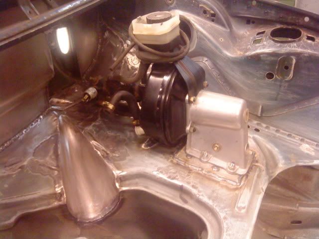

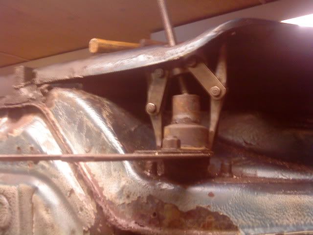

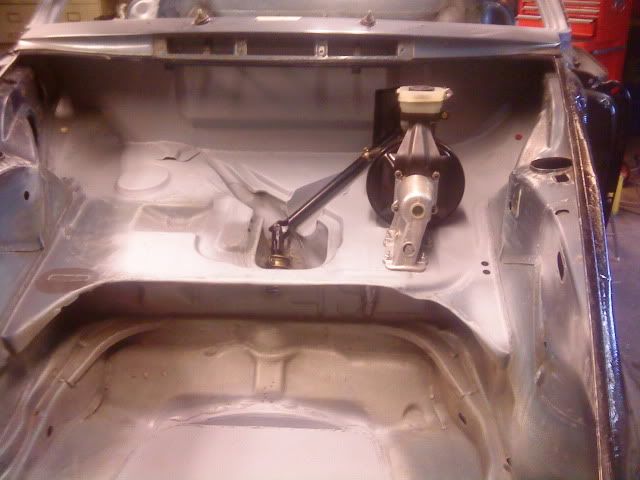

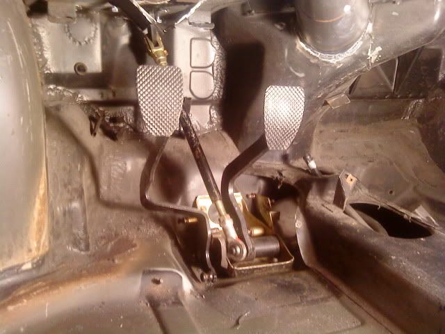

Nu ska bromscylindern flyttas över till rätt sida också
http://i446.photobucket.com/albums/qq190/bensinskalle/RX%20porsche/DSC02658.jpg

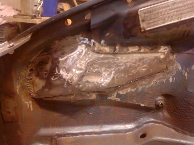

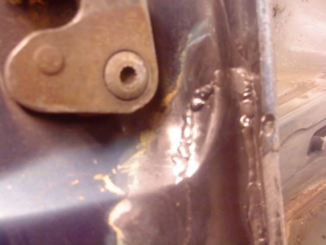

Förstärkning
http://i446.photobucket.com/albums/qq190/bensinskalle/RX%20porsche/DSC02661.jpg
http://i446.photobucket.com/albums/qq190/bensinskalle/RX%20porsche/DSC02662.jpg
Skiiitroligt att ligga där under och svetsa wink
http://i446.photobucket.com/albums/qq190/bensinskalle/RX%20porsche/DSC02665.jpg
http://i446.photobucket.com/albums/qq190/bensinskalle/RX%20porsche/DSC02664.jpg

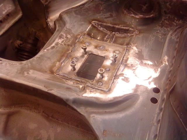

Blev riktigt bra, stumt helt enkelt, så man får lite känsla sen när man ska nita
http://i446.photobucket.com/albums/qq190/bensinskalle/RX%20porsche/DSC02656.jpg

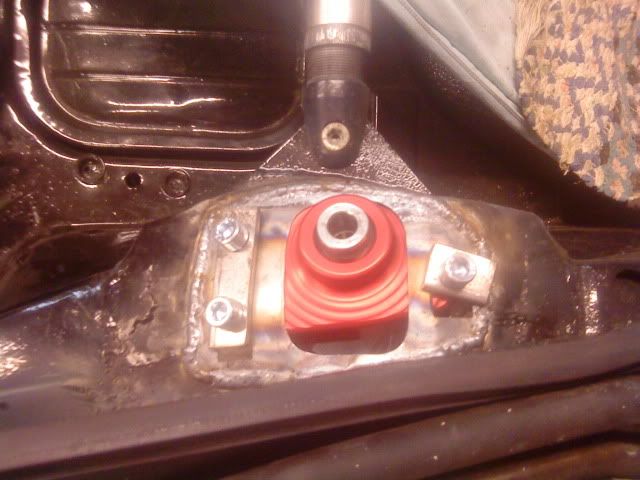

Testmontera och borra lite hål för spakstället
http://i446.photobucket.com/albums/qq190/bensinskalle/RX%20porsche/DSC02666.jpg

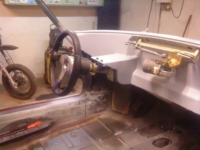

Hehe, vänsterkonverteringen är i princip klar nu. Gick ganska smidigt ändå wink
http://i446.photobucket.com/albums/qq190/bensinskalle/RX%20porsche/DSC02667.jpg

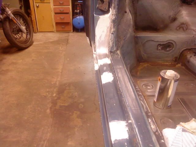

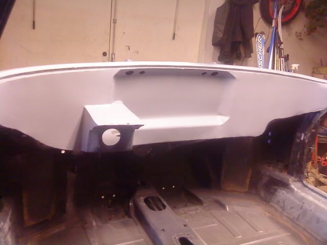

Lite spackel och skit så det ska bli lite jämnt innan farsan lägger på lite grundfärg för att hålla rosten borda
http://i446.photobucket.com/albums/qq190/bensinskalle/RX%20porsche/DSC02672.jpg
http://i446.photobucket.com/albums/qq190/bensinskalle/RX%20porsche/DSC02673.jpg
http://i446.photobucket.com/albums/qq190/bensinskalle/RX%20porsche/DSC02683.jpg
http://i446.photobucket.com/albums/qq190/bensinskalle/RX%20porsche/DSC02694.jpg

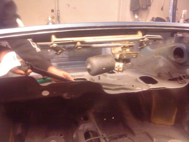

Provmontering av ratt och torkararmaturen
http://i446.photobucket.com/albums/qq190/bensinskalle/RX%20porsche/DSC02688.jpg
http://i446.photobucket.com/albums/qq190/bensinskalle/RX%20porsche/DSC02681.jpg

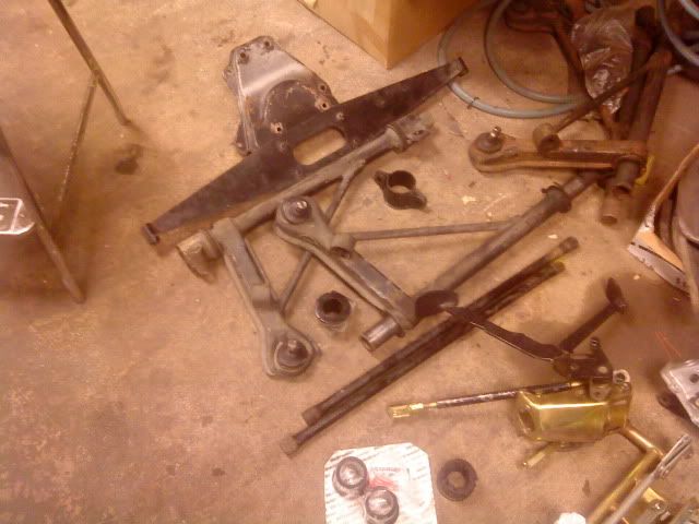

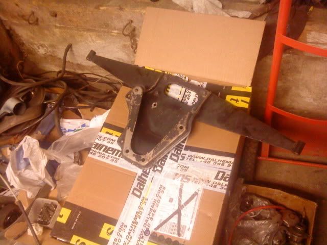

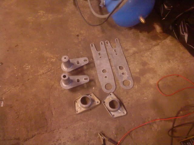

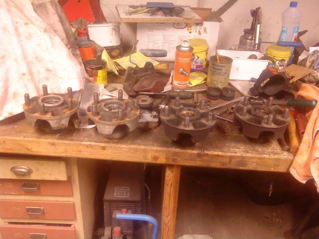

Lite chassidelar, nu blir det lite chassimeck wink

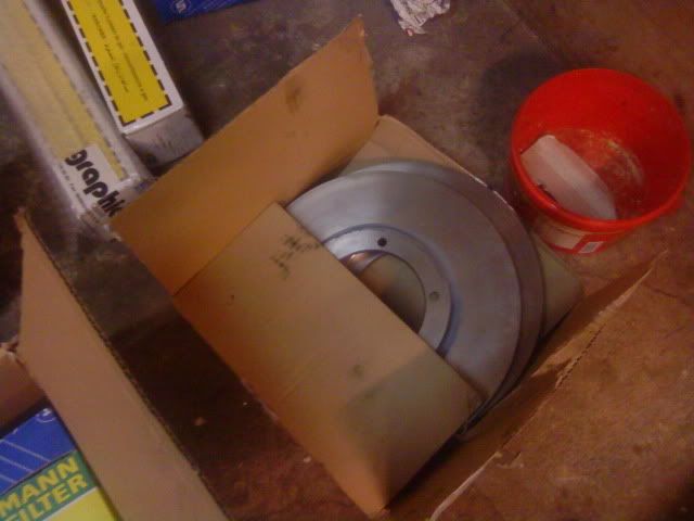

Kommit litet paket:
http://i446.photobucket.com/albums/qq190/bensinskalle/RX%20porsche/DSC02682.jpg

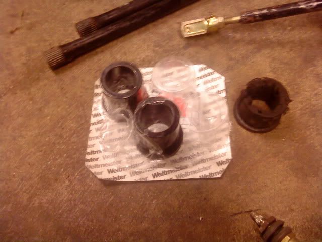

Stenhårda bussningar
http://i446.photobucket.com/albums/qq190/bensinskalle/RX%20porsche/DSC02695.jpg
http://i446.photobucket.com/albums/qq190/bensinskalle/RX%20porsche/DSC02696.jpg

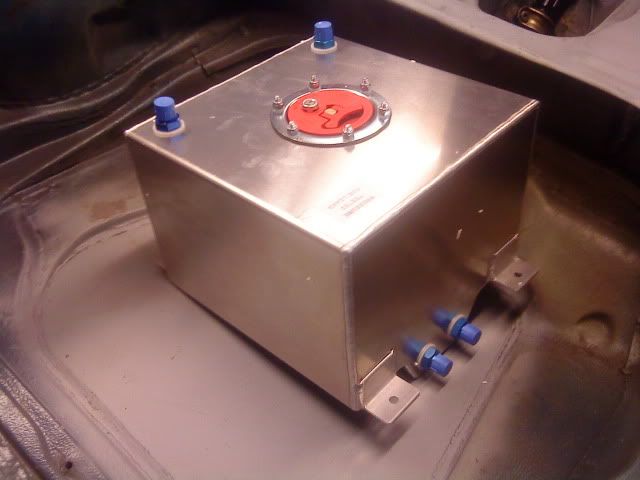

Fuelcell och räcerkatt ( krav på rallycross... )

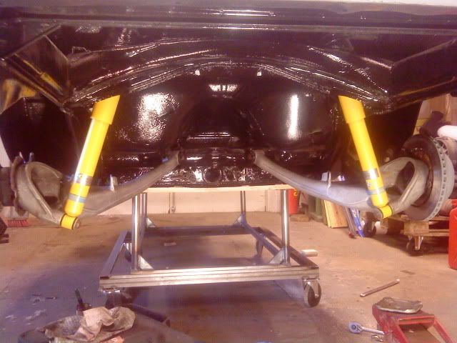

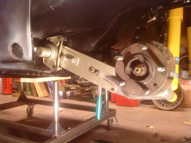

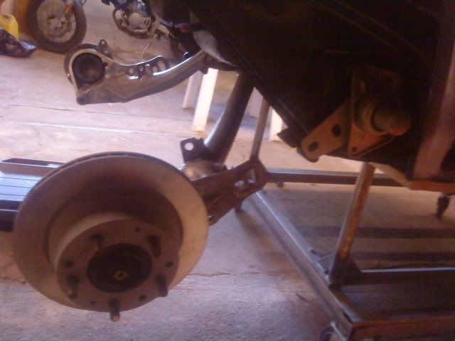

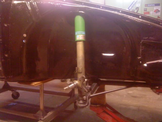

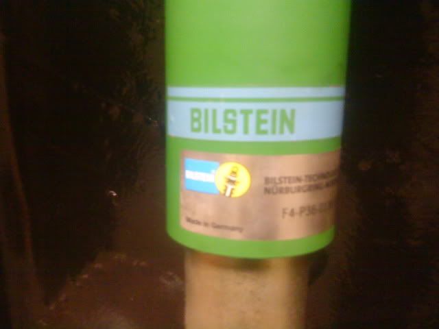

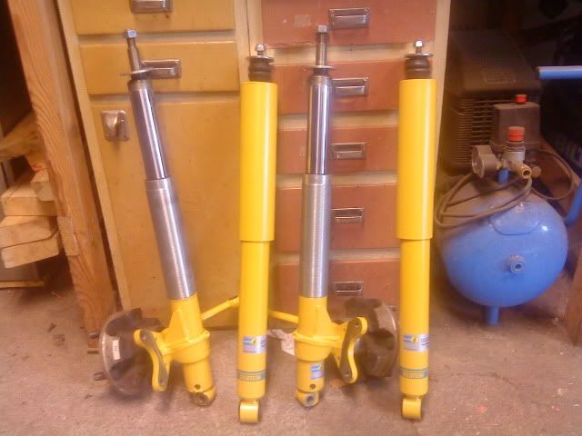

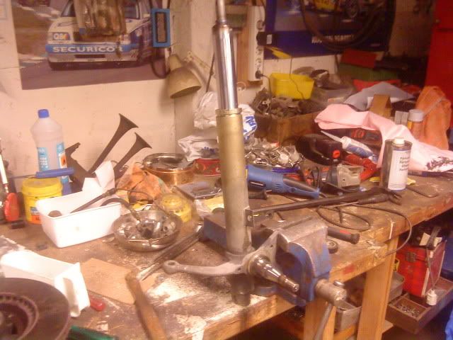

Lite meck med fjäderbenen. Bilrackarn ska få den andra porschens ( rsr:ens ) chassi, medan den får nytt. Dock så är det som sitter på rsr:en redan nytt i princip då ^^
http://i446.photobucket.com/albums/qq190/bensinskalle/RX%20porsche/DSC02700.jpg
http://i446.photobucket.com/albums/qq190/bensinskalle/RX%20porsche/DSC02702.jpg
Monterat. Shit vad jag redan hatar plastbussningarna, passformen är usel wink
http://i446.photobucket.com/albums/qq190/bensinskalle/RX%20porsche/DSC02703.jpg
http://i446.photobucket.com/albums/qq190/bensinskalle/RX%20porsche/DSC02701.jpg

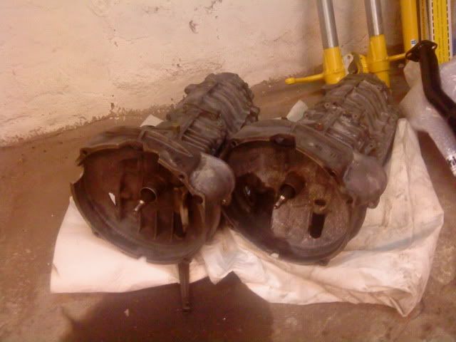

Kom lite delar till den andra Porschen också wink
Tvungna att göra en liten insats... Besiktningen gillade inte förra ägarens insatser på den andra porschen...

Bland annat kommit lite mer delar:
http://i446.photobucket.com/albums/qq190/bensinskalle/RX%20porsche/DSC02723.jpg
Bromsbelägg runt om
http://i446.photobucket.com/albums/qq190/bensinskalle/RX%20porsche/DSC02724.jpg
Framskivor. Nya bakskivor är ju redan monterat

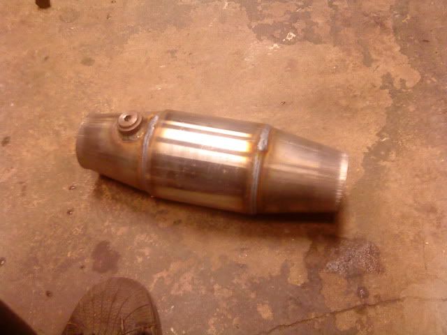

http://i446.photobucket.com/albums/qq190/bensinskalle/DSC02827.jpg

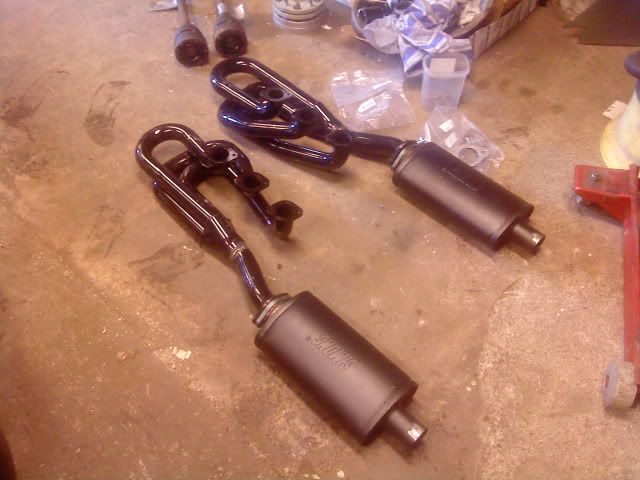

Kom även splitter nya headers och ljuddämpare till den andra porschen i leveransen
http://i446.photobucket.com/albums/qq190/bensinskalle/RX%20porsche/DSC02730.jpg
Haft in båda lådorna på renovering. Den ena är till rsr:en, som farsan rasade lite, så den är nyrenoverad. Den andra nyligen inköpt, varit inne på service och försetts med lamelldiff, dyr sådan roll. Båda porsche lådor för den som inte vet wink
http://i446.photobucket.com/albums/qq190/bensinskalle/RX%20porsche/DSC02733.jpg
Motorfäste som saknades på motorn. En motor är köpt men har ingen bild på den ännu!

http://i446.photobucket.com/albums/qq190/bensinskalle/RX%20porsche/DSC02735.jpg
Kapat till profiler och pysslat lite med infästning av fuelcellen och batteriet.

eftersom det (väl?) krävs FIA-stämpel på en racetank, ser inte ut som att denna har det ?
monteringen utav tanken.... SBF´s regler säger klart o tydligt att man ej får ha bur-rör framför/bakom fjäderbenstornen fram/bak, detta innebär ju att tanken är nästintill oskyddad vid en rejäl smäll.
Undrande ??? Jag har dock liknande på Evon (bak)
mvh kristian

KHRacing skrev:
coolt bygge.
några frågor dock:
mvh kristian
Ingen aning om FIA stämpeln på tanken, farsan som köpt delarna och håller koll på. Men det är ju en riktig tank i alla fall, trycktestad, skumgummi i den osv men ska kolla det för nu blev jag osäker på om det finns och är krav på rallycross...
Angående tanken så måste den sitta där, ingen annan stans att sätta den lol . Men det är ju minst en 60 cm till fronten på karossen så ja, det ska till en rejäl smäll, frontalkrock, för att komma in dit typ. Men jag har sett flera rsr replicor med liknande tank, med samma placering fast ännu längre fram, som tävlat i sportvagnsmästerskapen.
