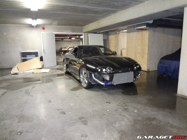

2011-06-09
Portarna slås upp och ut kommer en Toyota wink
https://www1.garaget.org/gallery/images/65/64435/64435-655d9d8311768315306ead630cebd76f.jpg
Eller är det en yikes
https://www1.garaget.org/gallery/images/65/64435/64435-154f1b457b4a3350d93e8cba5b349f6a.jpg
Lagom trångt...

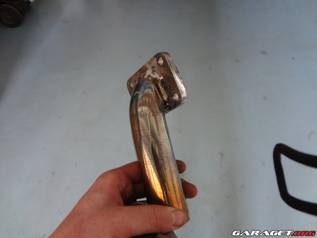

Öppen wastegate ska det vara så jag gjorde en "dumptube" smile

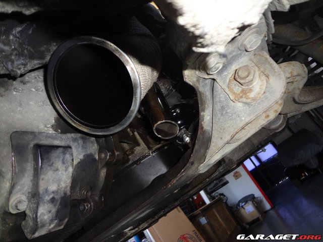

Downpipe monterat
https://www1.garaget.org/gallery/images/65/64435/64435-559adb94dd785e01ff23c47b546465a2.jpg

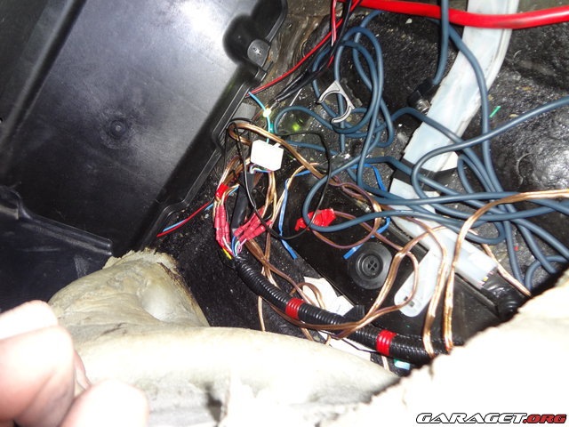

Under mattan på passagerarsidan fann jag detta, vetifan vad dom har gjort här...
https://www1.garaget.org/gallery/images/65/64435/64435-76ca350641530480063a855c85795bd7.jpg
Var tvungen att banka upp golvet lite med storsläggan för att få plats med rören men det gick till slut det med, nu håller jag på att svetsa på midpipen lite för att få bra passning mot downpipet, sen ska det bara vara att hänga dit resten.

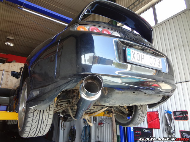

Dagens bild
https://www1.garaget.org/gallery/images/65/64435/64435-879096333095fbcfb037f5204c516afa.jpg
Små justeringar kvar bara smile
