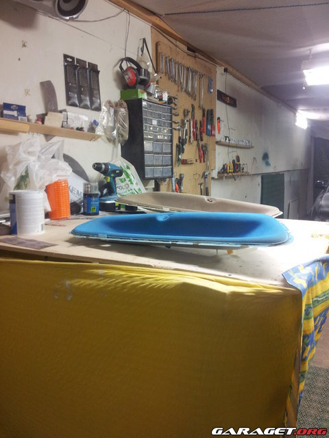

Ja då var det dags för uppdatering igen. Främst jag och Conny har varit i garaget i veckan här och donat med dörrsidorna bak. Angelica har varit med ett par svängar också.
Därimot tog vi ett nattpass här i veckan och då hände det en hel del med sidorna. Tyvärr så blev vår Special Builder skadad i fingret då han fann en knöl som inte skulle vara där, domen blev överansträngning och sen dess har det varit lite halv lugnt. Det var iofs rätt lämpligt så kunde man ägna sig åt studierna lite mer också! smile Hur som helst. Väl tillbaka i garaget så flöt det på igen och här kommer lite bilder!
Ett stort tack till dig Conny! smile

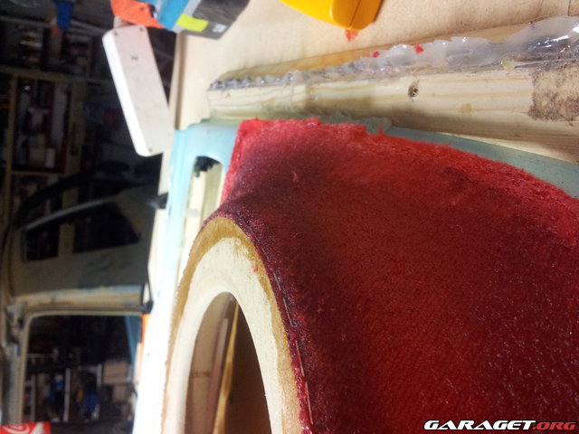

Vi spänner upp tyg och tar ska ta och lägga på första lagret med polyester.
https://www1.garaget.org/gallery/images/100/99830/99830-6997451fdc13cafeed5d6b8f0259de31.jpg
Lite finskuren.
https://www1.garaget.org/gallery/images/100/99830/99830-274d2ccf8128da6561bb6f837802a4a7.jpg
Polyester lagd.
https://www1.garaget.org/gallery/images/100/99830/99830-66c943146bb8cfca35ec772ffff4e890.jpg
Rikligt ska det vara.
https://www1.garaget.org/gallery/images/100/99830/99830-18f960fe0c67f086799d61624c18c9f9.jpg
Extra mycket runt baffeln. smile
https://www1.garaget.org/gallery/images/100/99830/99830-51602bc796e2aa56e25a8acf59cc2a37.jpg
En bakugn. Japp, faktiskt. Gjord av gamla lakan och 200w element. smile

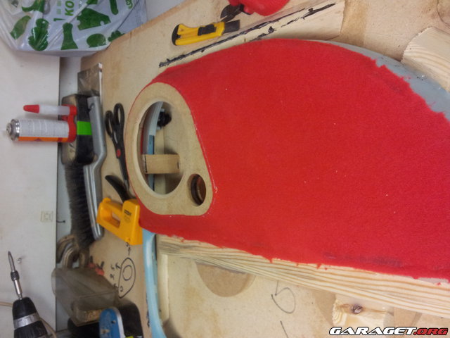

Diskanter till brädan och även 2st EP4x.
https://www1.garaget.org/gallery/images/100/99830/99830-81cdc5b92d0398ee8cac77046c0a8809.jpg
Cocktail blandad och pålagd. Denna gång helt utan glasfiber. Satan så stumt det är. (Och  billigt!) Fast här på bilden är det glasfiberspackel som är pålagd. :p
https://www1.garaget.org/gallery/images/100/99830/99830-55cb41255eee0e32c53c92b71c1bc3a6.jpg

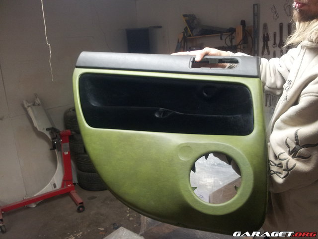

Och här slutligt resultat av en av de bakre dörrarna.
http://www.garaget.org/mypage/gallery_i … ge=1547675
Det var allt för denna uppdatering. Nu ska vi bara mäta lite med TL och leta lite peaker etc.

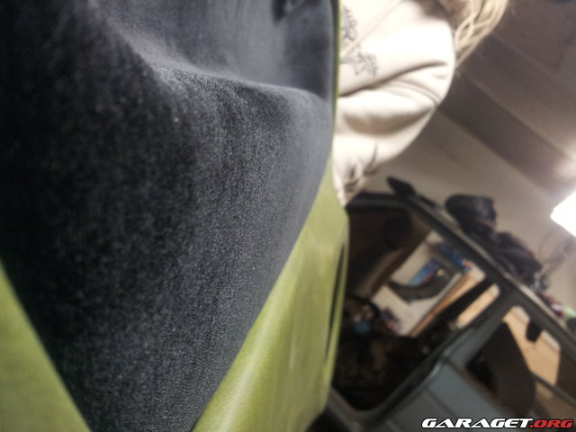

Lätt att klä också, ett stretchande sammetstyg blev det.
https://www1.garaget.org/gallery/images/100/99830/99830-71e403945e93219646e984f4ad444582.jpg
Ber om ursäkt för felvända bilden.
https://www1.garaget.org/gallery/images/100/99830/99830-2d131dc7756dd1c9c41391a951a0df66.jpg
Blev riktigt nice smile
https://www1.garaget.org/gallery/images/100/99830/99830-82266077873a7c2d6f3e86cf99011f75.jpg
Skönt att ta på också, men sambon tycker att det är snuttefiltvarning på det. :p

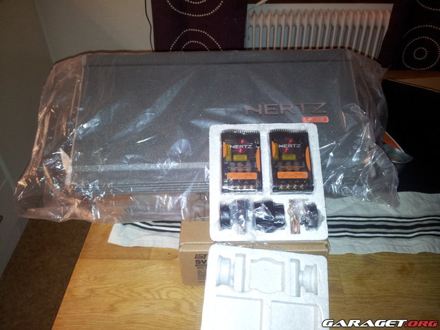

Angelica lär sig att löda, dom fick uppdraget att löda dom 400lösa dioderna som ska placeras i bilen smile (Hon var en nöjd tjej......efter 10st...)
https://www1.garaget.org/gallery/images/100/99830/99830-9819608cc0b4f6a5f10f4bd89755dbd0.jpg

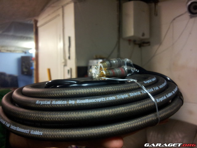

Mer leksaker till herren! Dom är så sjukt porriga, det blev 6 meter 2 kanalig och 6 meter 4kanalig kabel från KnuKoncept.
https://www1.garaget.org/gallery/images/100/99830/99830-6b736d8af2c4a64ef43b28a47c94ca2d.jpg
Sjukt fina big_smile

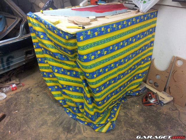

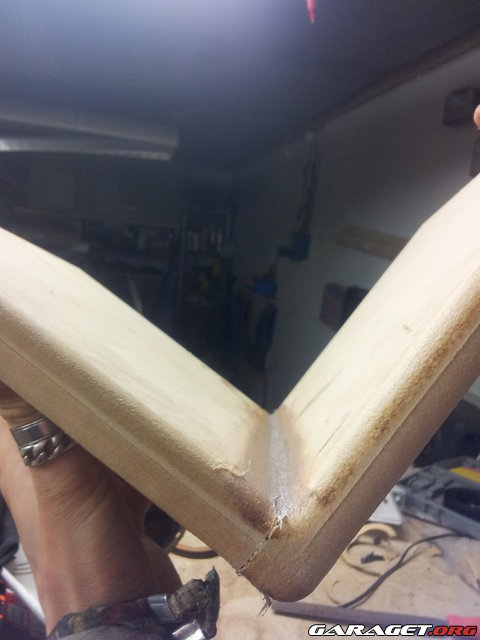

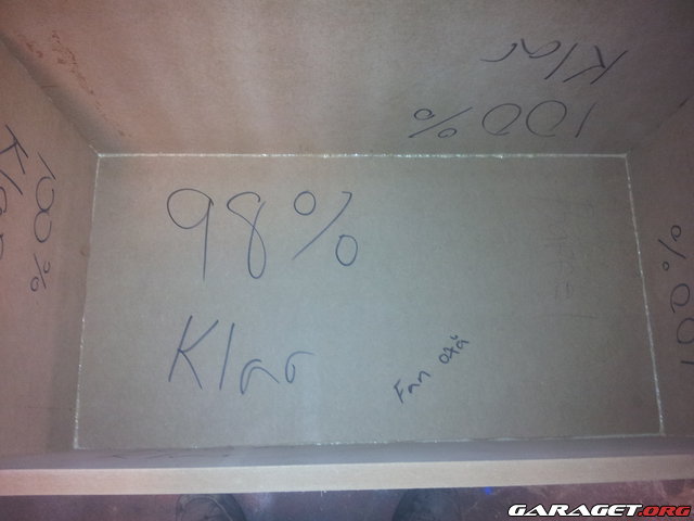

Dags är en liten update.
Lådan börjar ta form, lyfta in i bilen och börja med covers. Dörrarna runt om är till 90% klara. Bara lite diod pill kvar sen är dom klara. Motivationen tryter dock lite för tillfället. Men det är nog bara tillfälligt, hoppas bara att det ordnar till sig. Lite bilder kommer här i alla fall smile
https://www1.garaget.org/gallery/images/100/99830/99830-94aab4b5a5d736d8c8015138d0079aad.jpg
Portarna plastade och fastspikade, dags att fräsa.
https://www1.garaget.org/gallery/images/100/99830/99830-d23f0ac021f689d8f5965d8348790c0a.jpg
Fräst o klart. Dags för nästa baffel.
https://www1.garaget.org/gallery/images/100/99830/99830-4ee391ad9d4bf53618461a3386b359b5.jpg
Lim, check.
https://www1.garaget.org/gallery/images/100/99830/99830-4874034a5c4277ff0c27ed9acb807d15.jpg
Limmad och spikad med 30mm dyckert. (Från insidan)
Det är alltså 2st 250cm2 triangelformade portar vi har gjort, dels för ett bättre flöde i lådan och att allt ryms på ett smidigare på baffeln. Ett plus är att det ser rätt fränt ut. Är väl ändå inte så många som har det?
Sista bilden kommer här, portarna rundfrästa och färdigt resultat för stunden.
