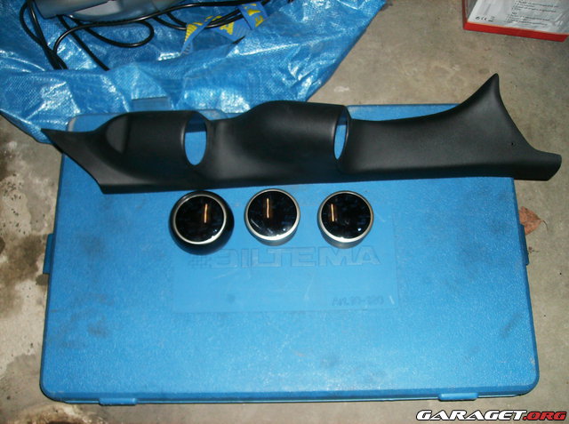

Plånboken har dock fått jobba lite och har införskaffat ytterliggare lite smågodis, ska köra med STRI-mätare rakt igenom tänkte jag så har införskaffat oljetemp, oljetryck och laddtryck och en ny modellanpassad mätarhållare för a-stolpen för mätare som är 60 mm. Kommer även komplettera med mer mätare senare under vintern.
Bild på mätarna och mätarhållaren:

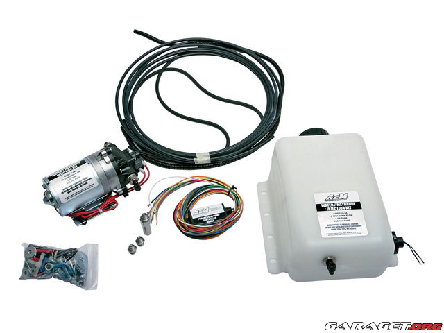

Har även bestämt mig för att köra vidare på vanlig soppa och skjuter upp etanolplanerna framåt i tiden så har lagt vantarna på ett Vatten/Metanol-insprut från AEM.
Har inte fått hem kittet men här är en bild på hur det ser ut:
https://www1.garaget.org/gallery/images/101/100161/100161-72b1070cf1ba7fe6d246058c7dabccf8.jpg

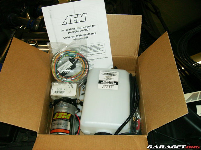

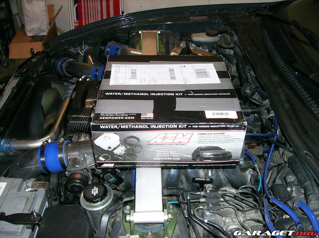

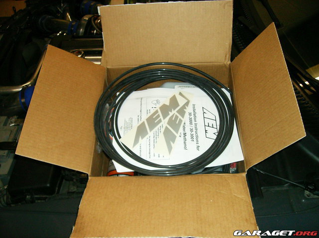

Update
Hämtade ut ett fint paket från Posten idag:
Ett stycke AEM Water/Meth injection kit:
https://www1.garaget.org/gallery/images/101/100161/100161-70ce7dddbf9b9debc096f3c904329e20.jpg
Godis:
https://www1.garaget.org/gallery/images/101/100161/100161-7d5bc881eb57c59d60c6858651578d90.jpg
https://www1.garaget.org/gallery/images/101/100161/100161-d22b68aa503c13467382e422fd9b57de.jpg

7 385 Inlägg
9 november 2011
#59
ser trevligt ut smile Men vad gör ett sånt här water meth kit ? smile sprutar det in en blandning utav vatten och methanol i soppan ??
Varför blandar man med vatten ?
642 Inlägg
9 november 2011
#60
Blandningen sprutas in innan gasspjället tillsammans med insugsluften och gör så att insugs och cylindertemperaturerna sänks och det fungerar även som oktanhöjande. Metanol i sig är extremt självantändligt, därför man blandar det med vatten då vatten inte kan brinna, det går att köra med bara metanol men det är rekommenderat att köra med en 50/50 blandning.
Eftersom att det är oktanhöjande så finns det även en hel del effekt att hämta eftersom man kan laborera lite mer med tändningen smile
